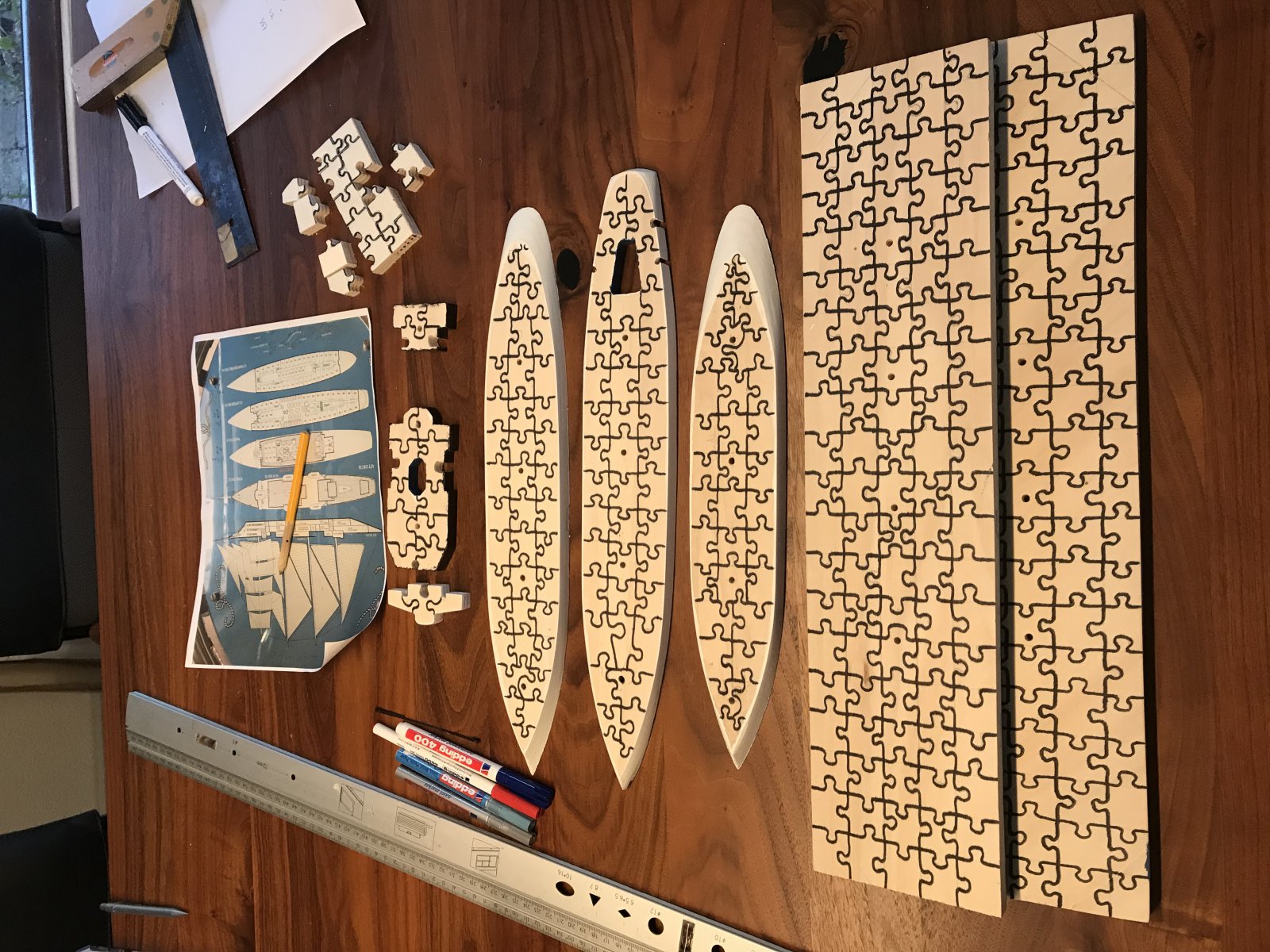

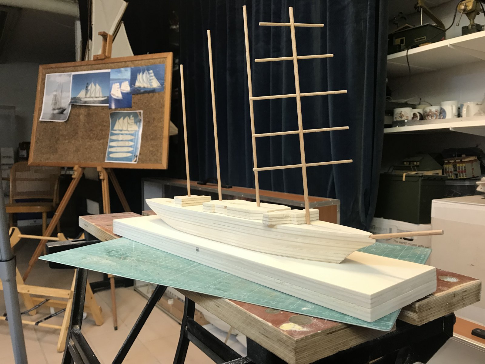

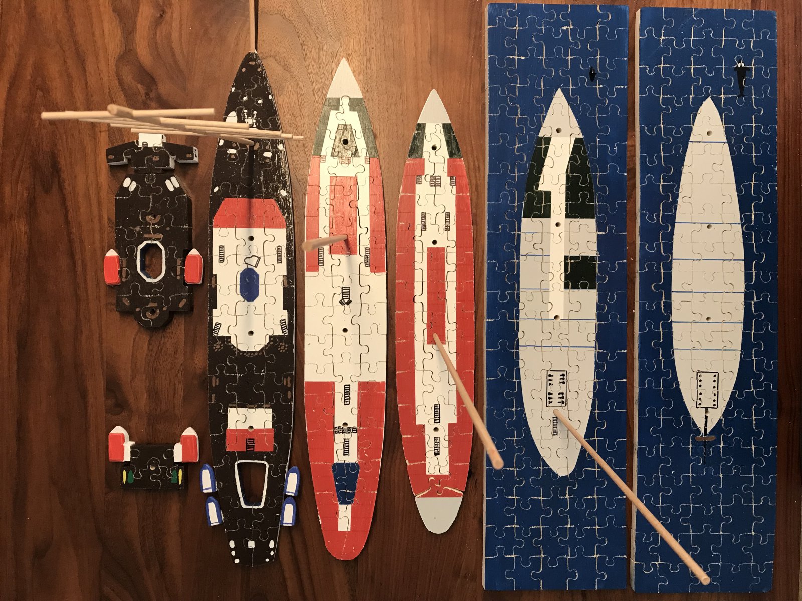

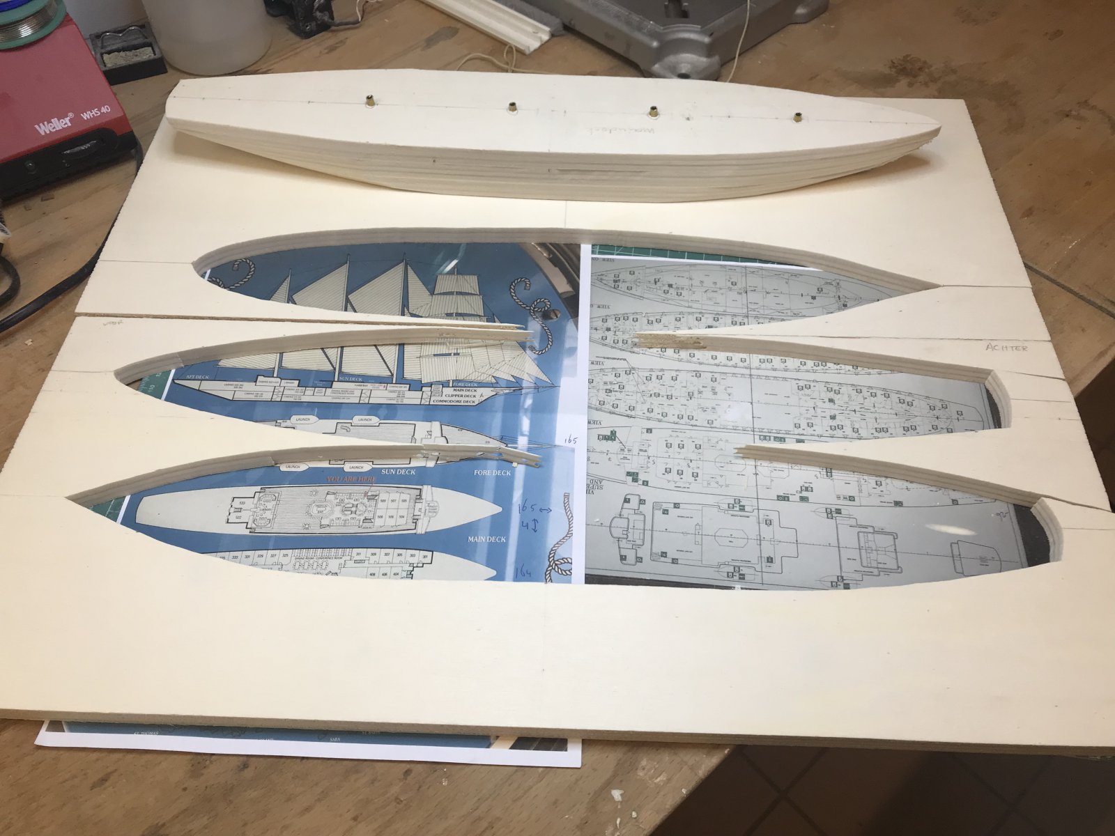

Ik had foto’s van de veiligheidsposters, die gaven een indeling per dek. Het model is gebouwd uit 5 planken ieder met de dikte van 1 dek. Drie dekken boven de waterlijn en 2 eronder.
De dekken worden door de 5 masten bij elkaar gehouden.

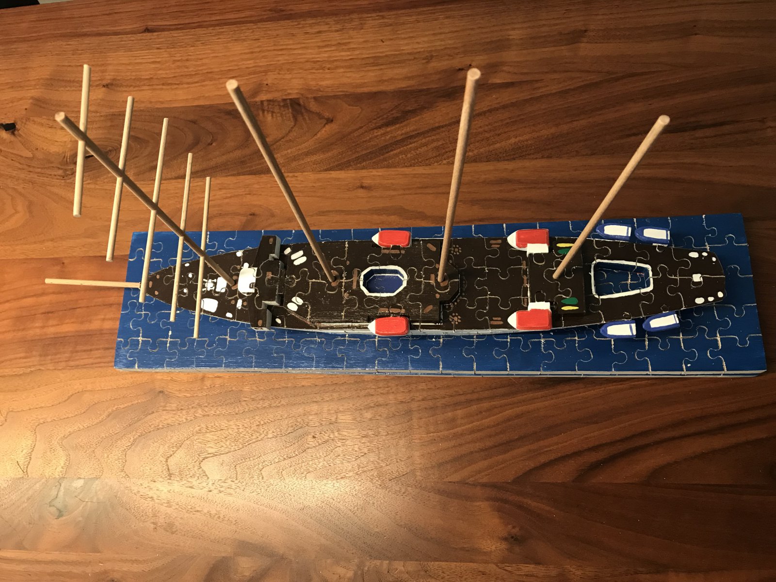

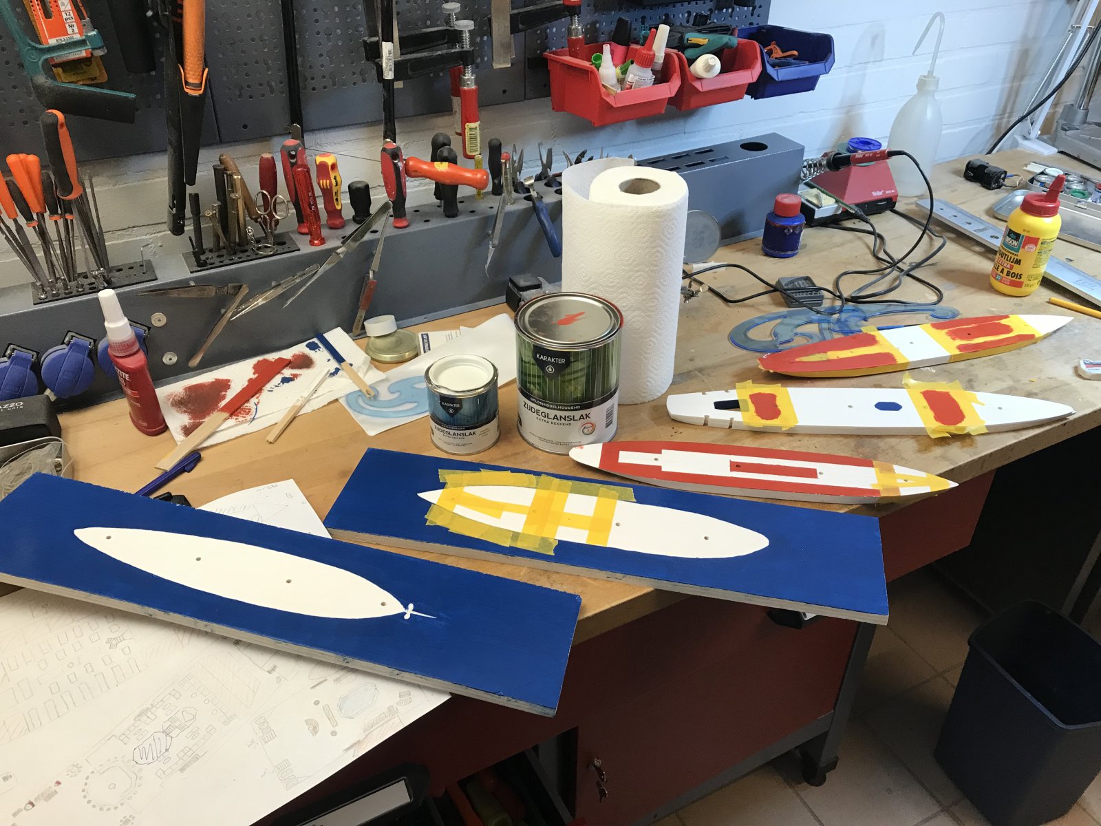

Vervolgens zijn de dekken beschilderd met de dekindeling - wit voor publieke ruimtes, rood voor passagier cabines, bruin voor dek en groen voor bemanning.
Toen alle dekken omgedraaid en puzzelstukjes op getekend.
ook dekhuizen en tenders en reddingsboten zijn in puzzlestukjes verdeeld.

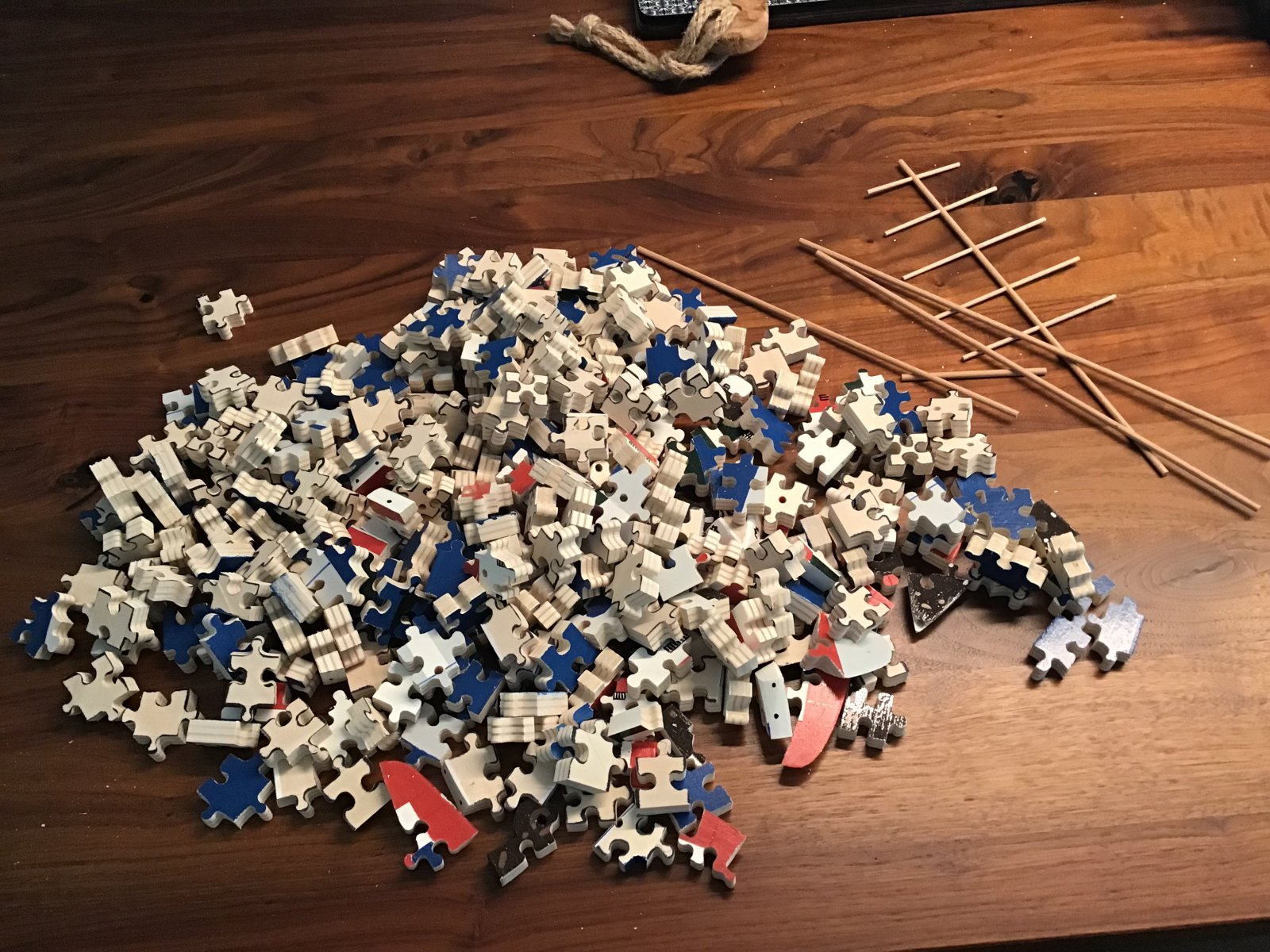

toen alle stukjes los gemaakt en door gehusseld, waarna het puzzelen kon beginnen.
er zijn ongeveer driehonderd stukjes, maar de verdeling over 5 dekken maakt de puzzel best moeilijk - koste me een uur of drie

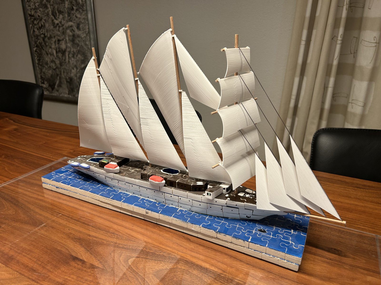

Tenslotte (veel later) met de 3D printer 16 zeilen geprint, die als extra puzzle stukjes dienst doen. Daarmee is het project af.
