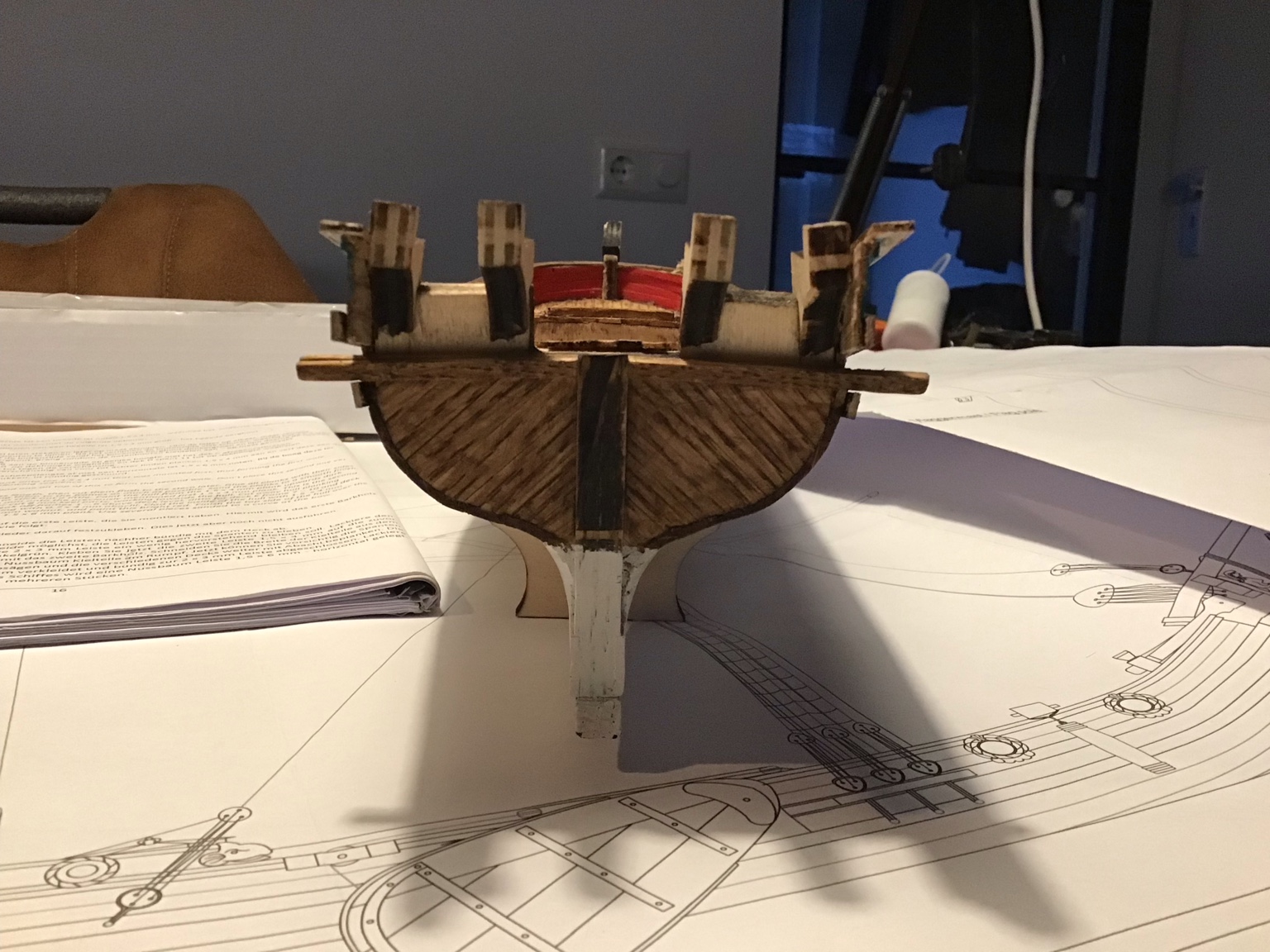

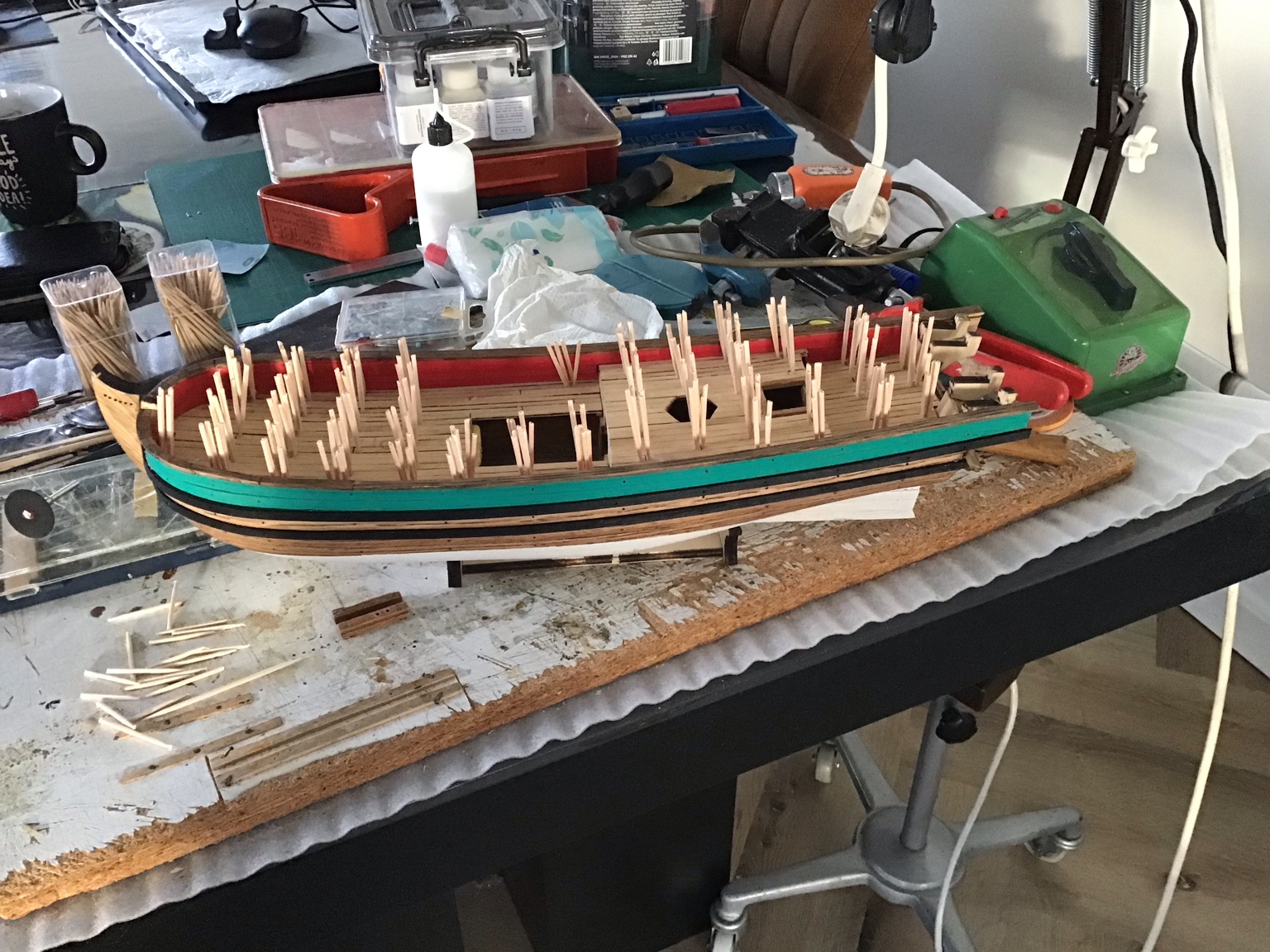

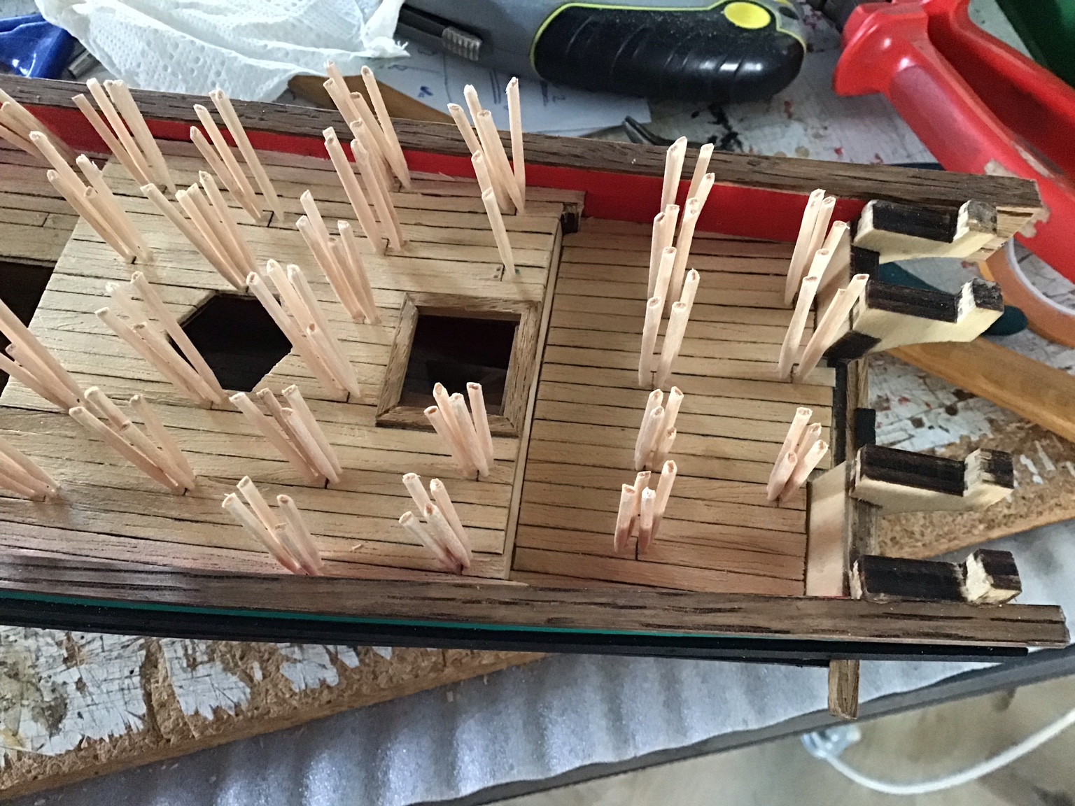

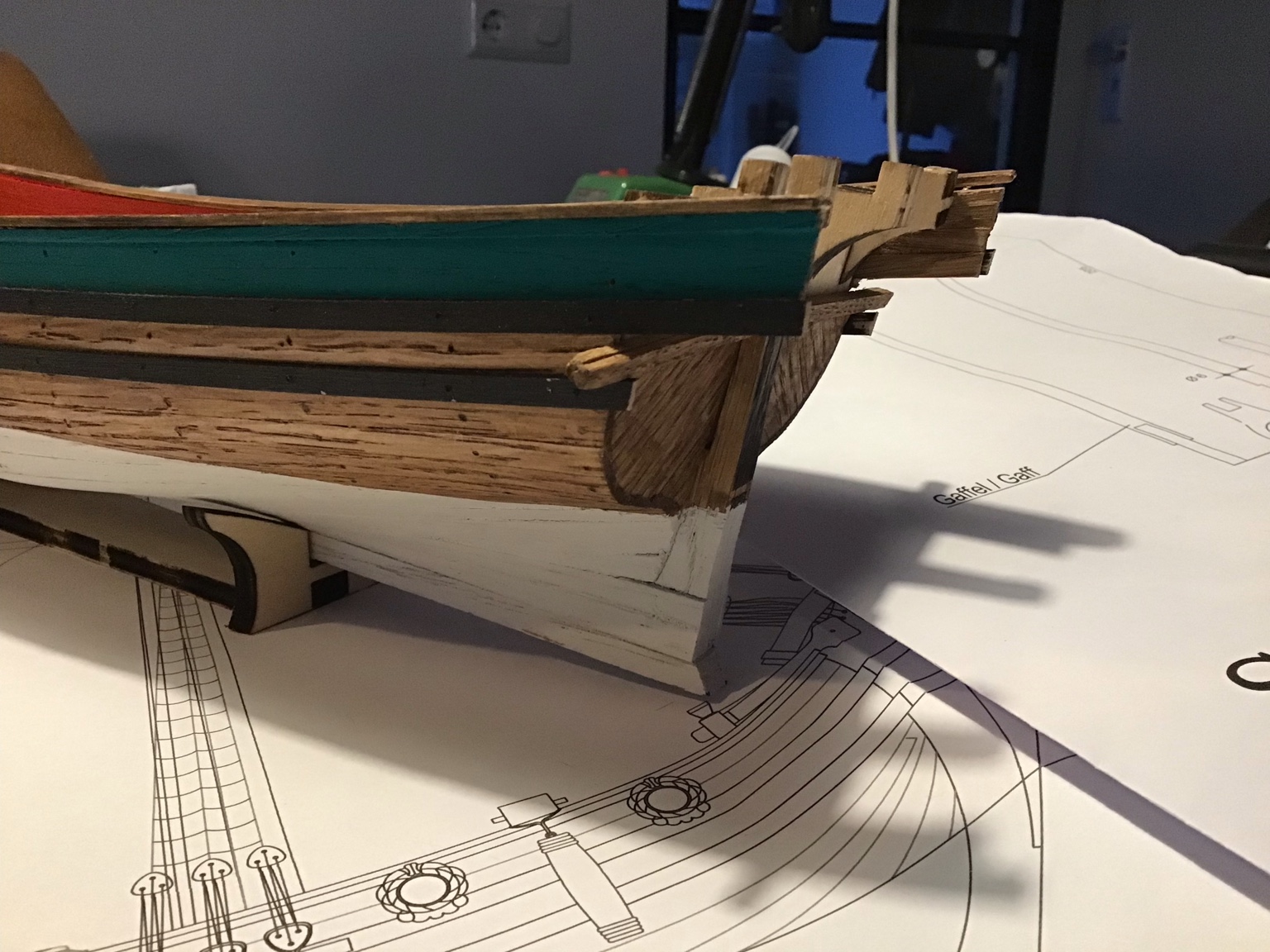

Toch nog een goed voornemen voor dit nieuwe jaar. Ergens halverwege 2024 en op ons vakantieadres de eerste hand gelegd aan ‘t Statenjacht. Na ‘t voltooien van de dwarsdoorsnede, dus met m’n volgende model begonnen.
Ook dit model bouw ik weer in eiken. Ik heb daarvan de smaak te pakken gekregen, want tjonge, tjonge…wat kleurt en tekent een romp waanzinnig mooi als ‘t met eiken is gebouwd en in de lak gezet. Hoop dat jullie ‘t daarmee eens kunnen zijn.

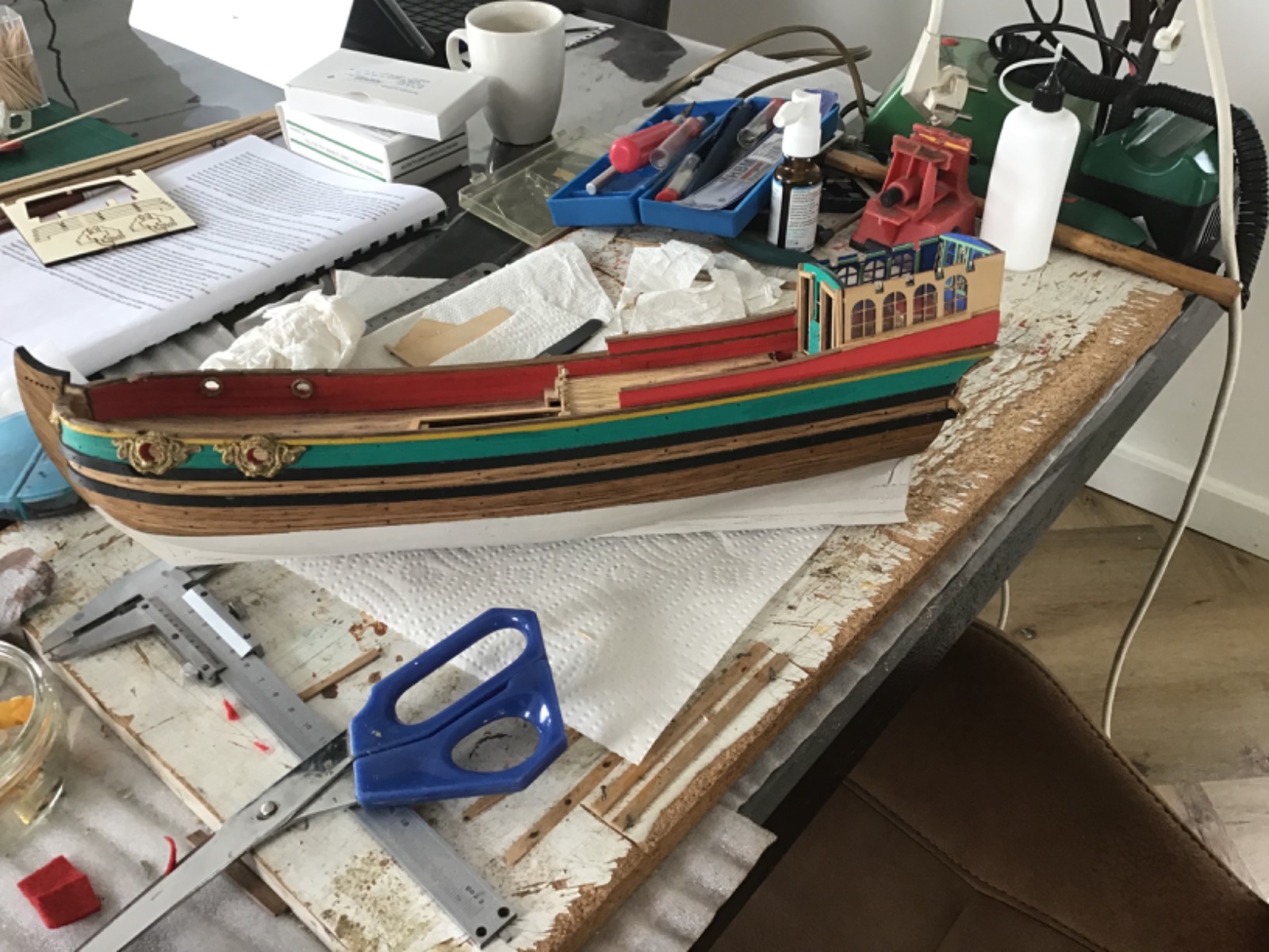

Daarom nu een impressie van hoe ver ik inmiddels ben gevorderd. Daarna zal ik proberen af en toe een update te geven en weer foto’s te plaatsen.

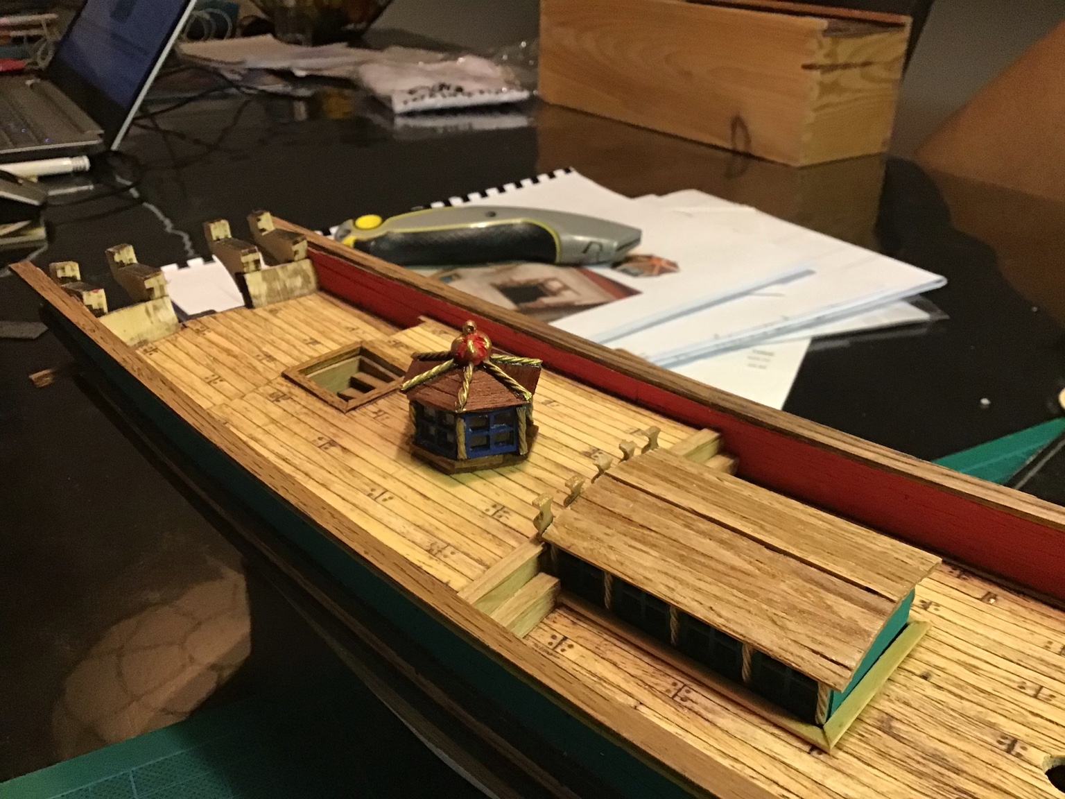

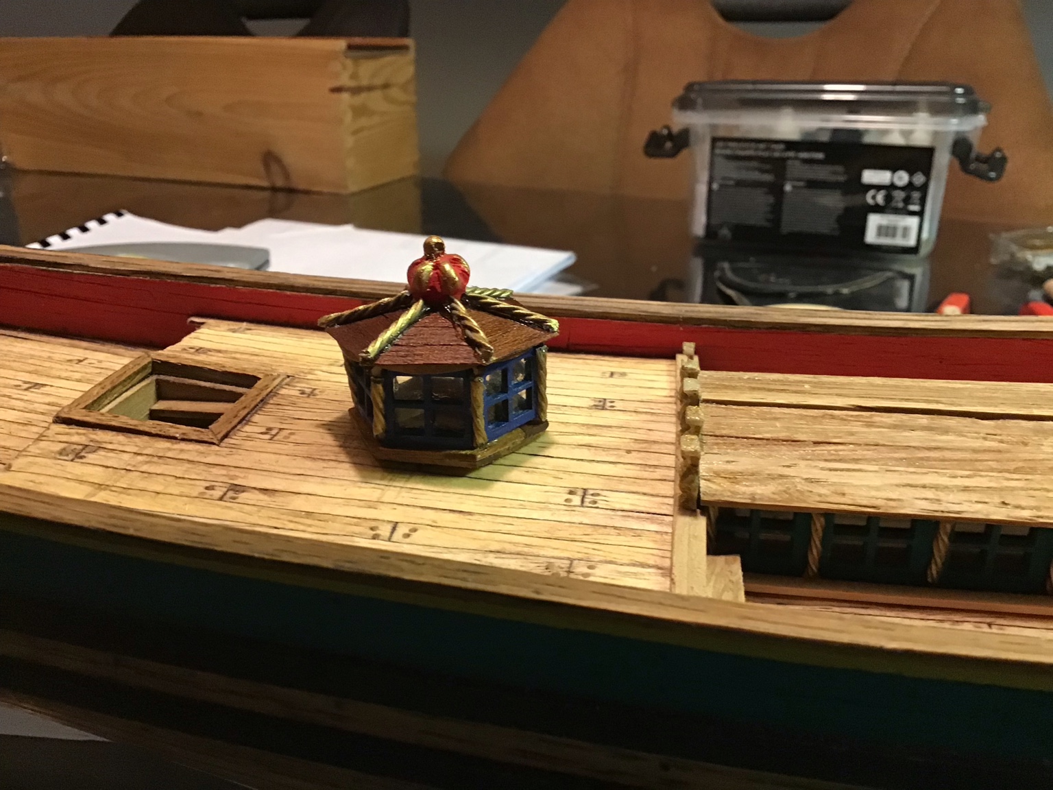

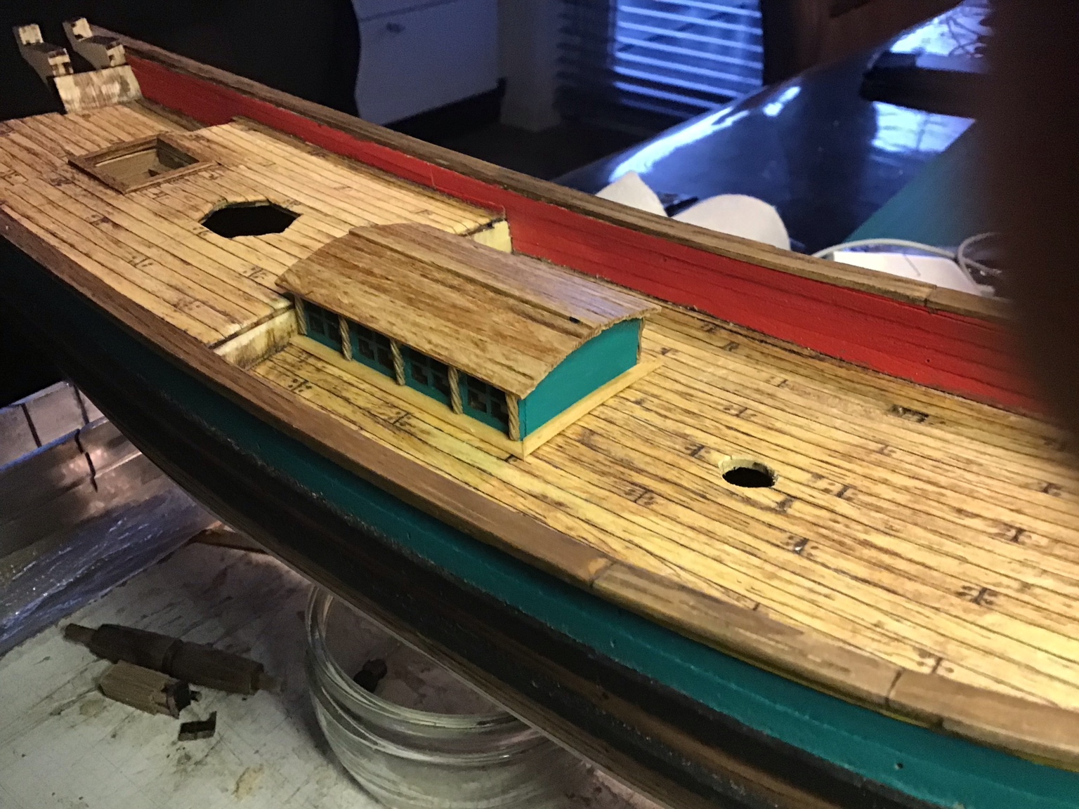

Klopt Hans! En deze week tussen alle bedrijven door nog tijd gevonden voor een geduldklusje: de opbouw van t hoge dek…. Redelijk gelukt. Ik heb geen gouddraad gebruikt. De versiering heb ik gemaakt van…..soldeertin! Makkelijk in elkaar te draaien, te verven en op maat te maken. En t ziet er versierd uit;);)! Ben er tevreden mee….

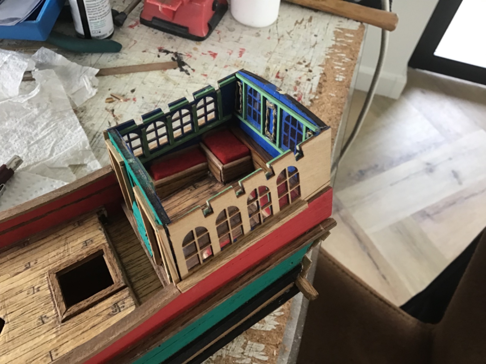

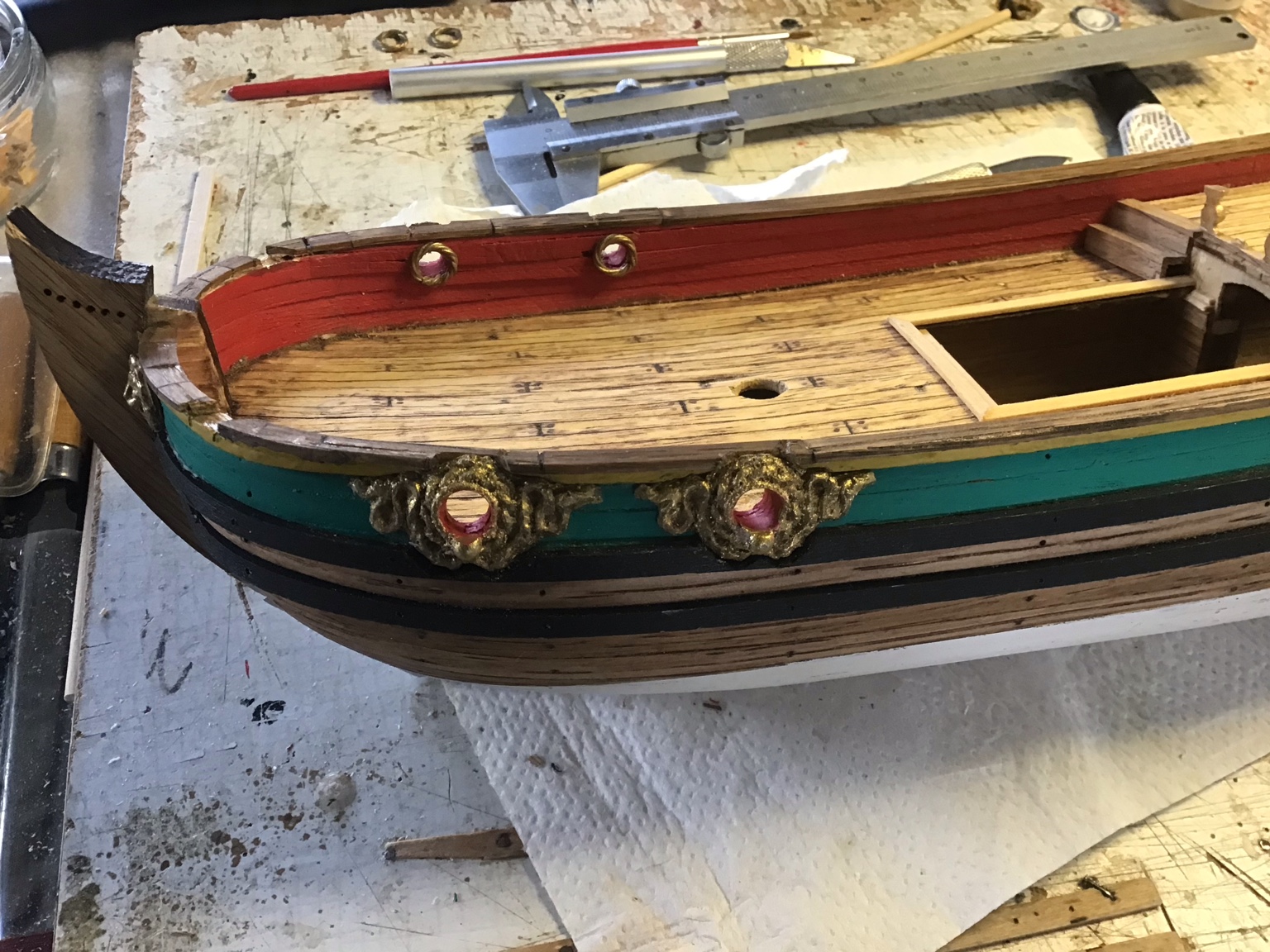

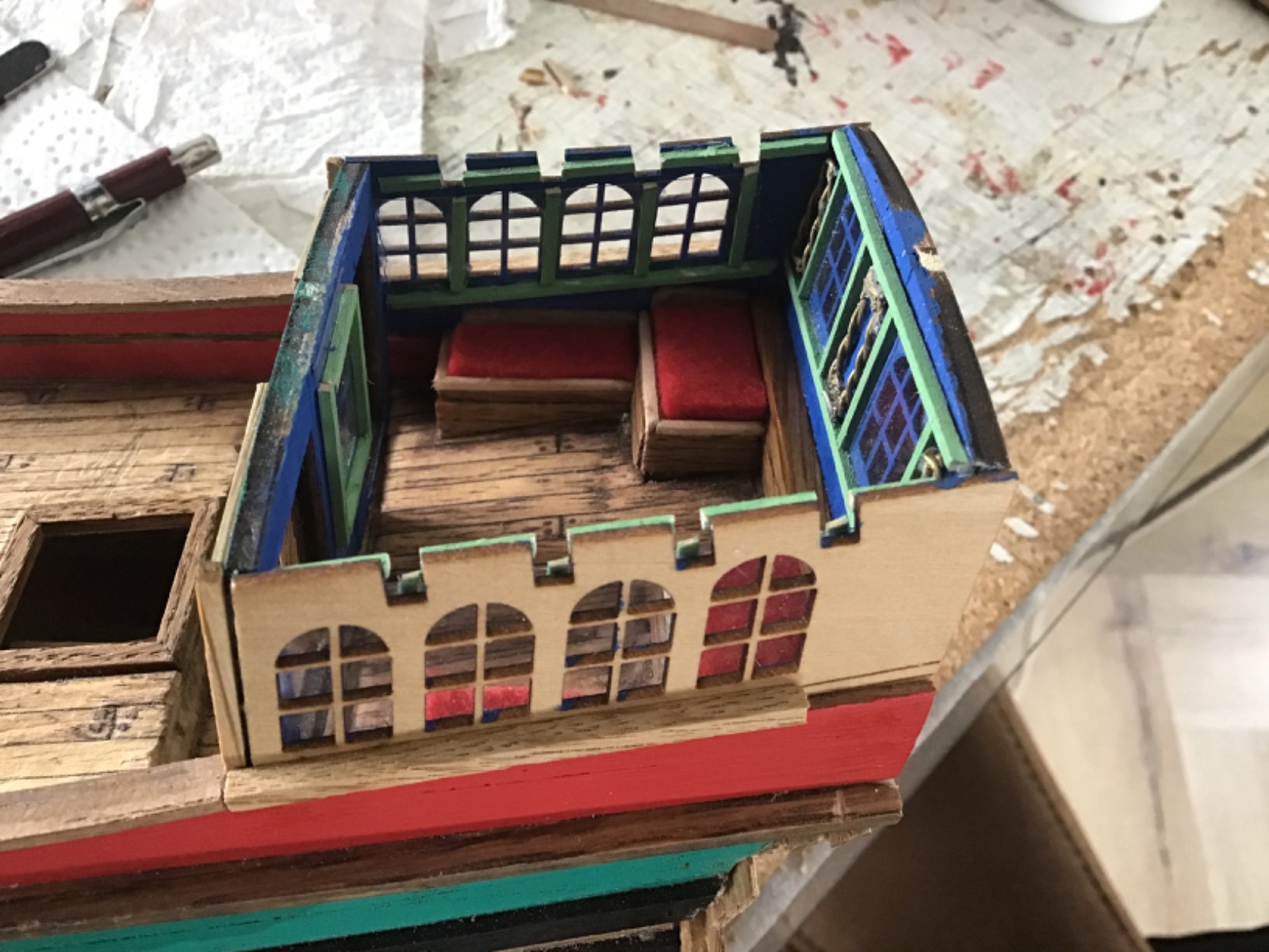

(te) weinig tijd voor onze mooie hobby de laatste tijd, maar tussen alle bedriven door toch nog de tijd gevonden om e.e.a. te doen aan het achterschip. De opbouw is aangebracht een ook het interieur is nu klaar…
