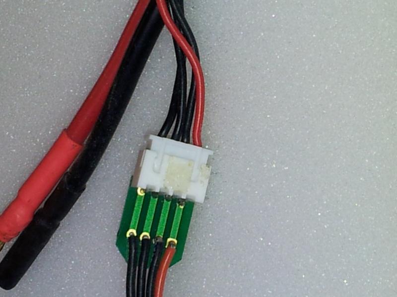

Zie ik iets over het hoofd? :confused:
Hoe krijg ik de balancer los van de accu? :confused:
Is er iets afgebroken of zo? :confused:
(Lijkt of er nog een soort van lijmresten op zitten . . . )

Ik geloof dat ik me niet duidelijk uitgedrukt heb. :rolleyes:
De stekkers zijn in elkaar gschoven en klik (net zoals wat ik hierboven beschreven heb, zie ook titel): ze zitten vast.
Weerhaakjes.
(Als je goed kijkt kun je ze gewoon zien!)
Ik kan proberen straks de zaak te forceren, dat zal vast ukken, maar dit is niet normaal. :neee:

Zijn standaard printplaat kabel verbindingen, kan je gewoon weer lostrekken , op de bovenste foto de bovenste uitsteeksels van de kabelconnector tussen de vingers pakken en lostrekken van de onderste vastgehouden connector, niet aan de print trekken.
Het zijn geen weerhaakjes, het zijn nokjes die wat extra sterkte in de verbinding maken maar omdat plastic veerkrachtig is trek je ze ook zo los.
voor de voorzichtigheid misschien een beetje links rechts scheef jutteren, zodat het wat eerder loskomt
als je recht naar achter trekt, kan het idd wel eens hard trekken zijn
Ik zou meteen de nokjes wegsnijden van het stekertje dat aan de print zit (dat gaat het makkelijkst).
Daarna gaat hij zo uit elkaar.
Wat een maf die bedacht heeft zulke stekers te gebruiken voor een verbinding die niet trilt.
Hij is ondertussen uit elkaar (zo hard mogelijk trekken :mad:).
Heb de nokjes er afhgehaald.
Inderdaad: idiote constructie. :hammer:
