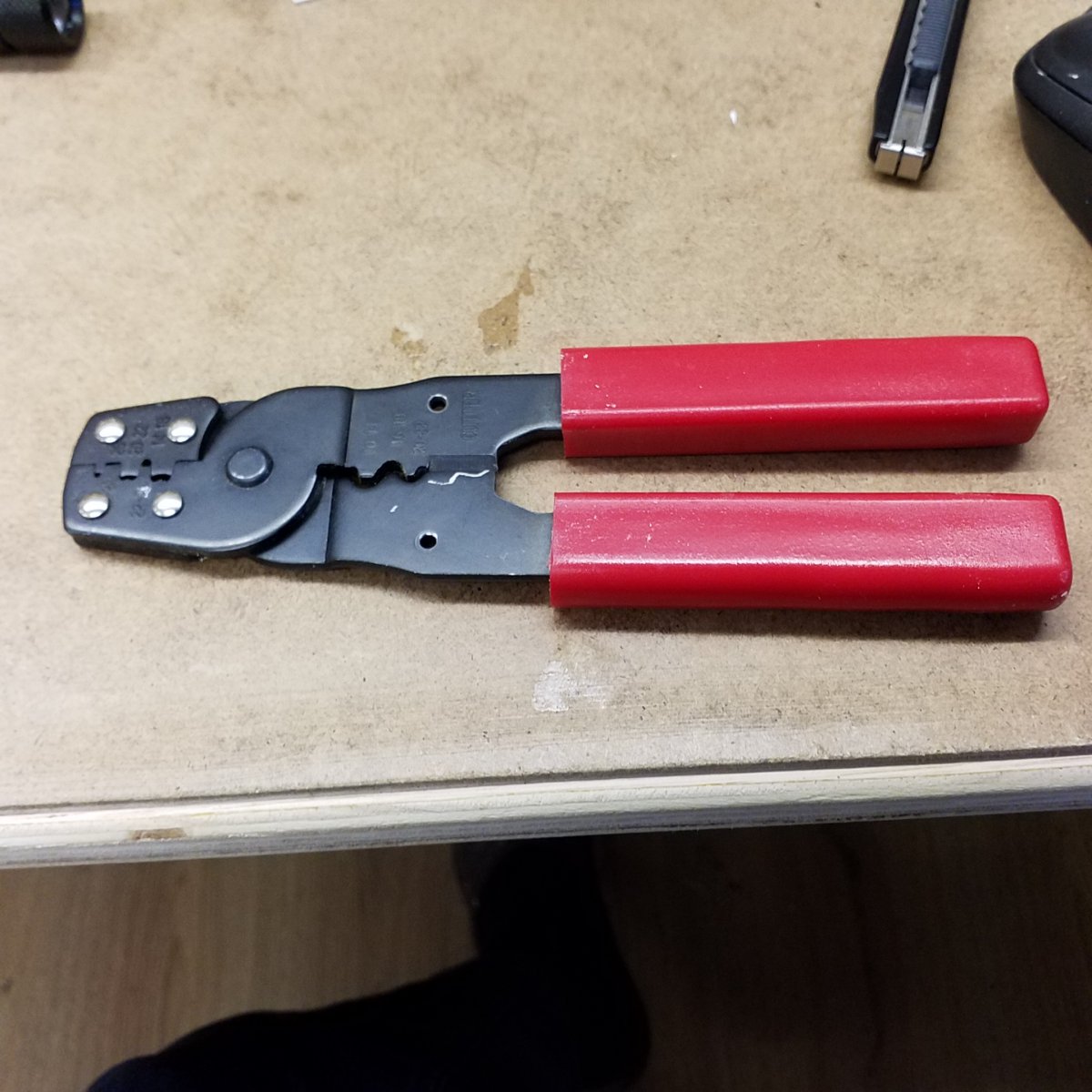

Halo mensen, Ik heb een tang om stekkertjes te knijpen voor bv een stekker voor een servo. Maar dat ding knijpt wel aan maar echt vast zit het niet, kost me veel verknoeide stekkertjes. Kleinste op die tang is 26-28, zijn er kleinere? Het gaat om deze. Grt peter

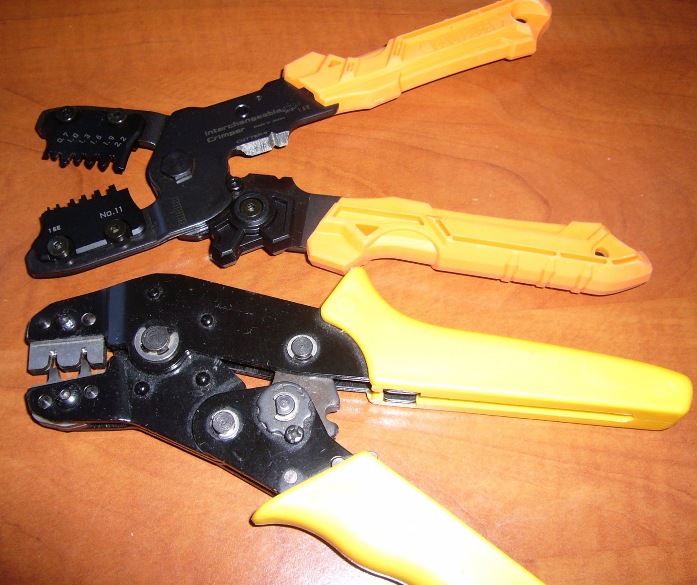

ik gebruik de onderste tang voor de servostekkertjes. Die heb ik ooit bij Hobbyking gekocht. De bovenste tang (Engineer PAD-11) voor het veel kleinere spul
Bruno, Met dat soort dikkere kabels doet ie van mij het ook goed, gaat me om de dunnere kabels. Grt peter
Er staat bij tot 32 AWG, dat is echt heel dun.... (0,03 mm2) Ik heb nog nooit een moment spijt gehad van de (uiteindelijke) aanschaf van prijzig gereedschap. Wel van spul waarmee ik (eerder) dacht te besparen.
Voor Molex PicoBlade heb ik een dure speciale Molex tang. Voor de JST ZH (de 1.5 mm servo connectortjes) heb ik een goedkopere vrij universele tang de Engineer PA-09. Voor de ZH gebruik je de 1.0 om de elektrische verbinding te krimpen en daarna de 1.4 mm voor de trekontlasting. Dit geeft een perfecte krimp voor niet al te veel geld. Zo voor ~€45,- bij TME.EU of kiwi-electronics.nl/ Er zijn goede youtube filmpjes van.
Dan kies je toch voor de PA-09, die is iets goedkoper. Voor servo snoertjes en balanceer stekkertjes en de nog iet wat grotere stekkers, een prima stukje gereedschap om zo af en toe een stekkertje in elkaar te freubelen. Ik heb dat spul zelf ook in gebruik en al het andere goedkopere spul legt het er qua kwaliteit van de persverbinding tegen af.
Idd goed gereedschap doet wonderen, maar met die prijzen moet ie nog maar even in de wacht. Dank voor de goede raad heren. Grt peter
Zijn inderdaad zeer duur nu. Ik heb even opgezocht wat ik er voor heb betaald. Dat was 30 dollar in 2017 in een aanbieding bij HobbyKing die ik niet kon laten lopen https://hobbyking.com/en_us/handy-crimp-tool-pad-11.html Geen idee waarom ze nu bijna 3x zo duur zijn. Wel een goed ding trouwens,
Heb er een besteld, met de kleinste 0,7 oplopend naar 2,2. Dus van 20/28 awg. Hopelijk gaat dit beter. Grt peter
