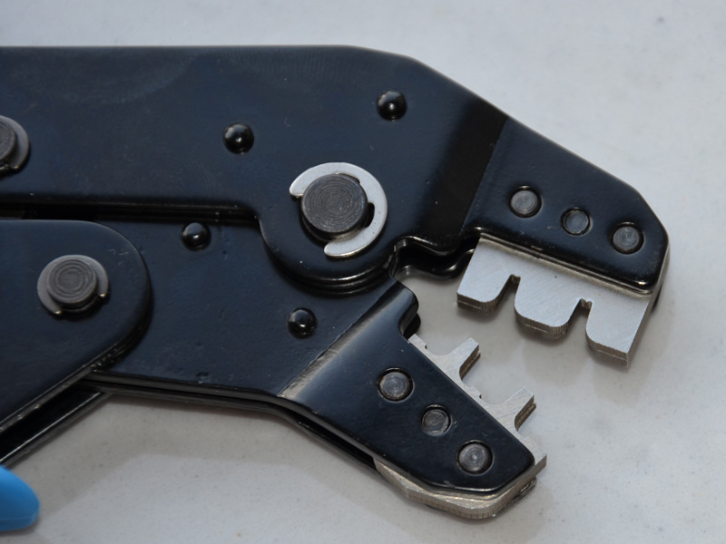

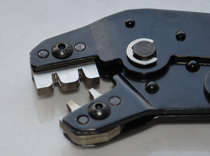

En als ik dan ga krimpen, waar ik op zich wel voor voel. Maar wat is dan een goede krimptang ? Ik wil best investeren in goed gereedschap. Maar zag een tang voorbij komen die 35,- euro koste, en dat vindt ik wel beetje gortig. Ik woon in Groningen. Deze zaak heeft er veel, maar nu zie ik door de bomen het bos niet meer. Wel model ? https://www.okaphone.com/artikelen.asp?groep=130
Bedenk wel dat crimpen niet eenvoudig is en het goed aanzetten van een connector vraagt de nodige oefening. Kan je niet zeggen welke tang goed is. Zie in je link veel crimptangen voor andere toepassingen. Voor een en voorbeeld van een tang voor het aanzetten van servoconnectoren zie hier: https://www.rc-point.nl/index.php?item=krimptang-sn-02bm--servo-ratchet-crimping-tool-beetool De winkel is alleen tijdelijk gesloten. Je haalt je wel veel gedoe op de hals voor iets dat met een vijltje in een paar minuten is op te lossen.
Ja klopt veel gedoe. Ik ga eerst vijlen dit weekend. Maar op termijn komen er nieuwe ESC in mijn hexacopter. En dan moet ik toch veel bedrading vernieuwen en komt het stekker eraan krimpen aan de orde. Maar dan moet ik nu alvast materialen en kennis verzamelen. Leuke PDF met veel info.
Ik heb 2 tangen, een goedkope van hobbyking en een dure van PowerBox... die van hobbyking vindt ik het lekkerste werken. Goedkoop is niet altijd slecht, duur niet altijd goed Je moet de tang in beide gevallen zelf iets "afstellen" tot het beste resultaat.
