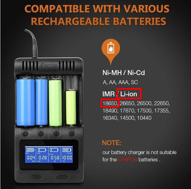

Lader: https://www.bol.com/nl/nl/p/znflr-c...r=ENTcli-return-receipt2008093611&language=nl
Laden geschiede met 300 mA en dat is minder dan 1/10 van de capaciteit van de S1 Li-po's welke 4Ah zijn.

Dat is geen lader die geschikt is voor het laden van Li-Po's! Er is een groot risico op ontbranding van de Li-Po's als je een ongeschikte lader gebruikt.
Mijn excuus, maar door dat "gedram" over het type cellen (waar het helemaal niet over ging) was ik even van de wijs gebracht....moet Li-Ion zijn dus.
Het kan gelijktijdig oplaadbare batterijen met verschillende specificaties opladen (Li-ion IMR INR ICR 10340 10350 10440 10500 12340 12500 12650 13450 13500 13650 14350 14430 14500 14650 16340 16500 (RCR123) 16650 17350 17355 17500 17650 17670 18350 18490 18500 18650 22500 22650 25500 26500 26650 A, AA, AAA, SC maten).
Die lader laadt zo te zien elke cel op zich en zou overheat protection moet hebben volgens de specificaties. Ik begrijp alleen niet wat je met een balanceer stekker wil met 1 cel accu's valt er niks te balanceren. Wel kan je er stekkers aan solderen en ze dan opladen met een "gewone" modelbouwlader.
C4 Multifunctional Battery Charger | zanflare
Balanceren hoeft ook niet met deze cellen. Net als bij de eneloop cellen. Mocht je ze als pakket solderen.

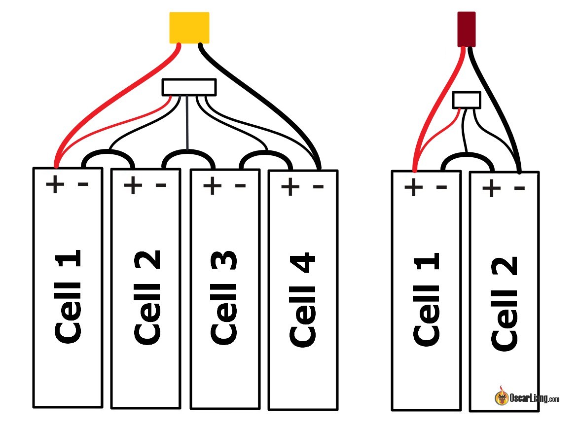

Als je een accupack uit een laptop haalt zal je zien dat er 6 (of meer) 18650 cellen in dat pakket zitten.
Vanaf het printje zit aan iedere cel een balanceer draadje, aan de eerste cel de + en de laatste cel de - welke bv de laptop voeden.
Nu wil ik geen 18 Volt laden (6 cellen S6) maar 12 Volt (4 cellen S4).
Dus ik heb een houder gekocht voor 4 cellen en daar moeten dus de balanceer draadjes aankomen wil ik deze cellen op mijn B6 lader kunnen aansluiten en kunnen laden.
Maar nogmaals, het gaat er niet om wat ik wil doen, de vraag was hoe heten deze balanceer stekkertjes en niet wat voor cellen zijn het, waar ga je ze voor gebruiken, hoe zien ze eruit enz enz.
Wanneer mijn vraag van de eerste posting beantwoord was, was deze hele nutteloze discussie niet nodig geweest.
Ik heb ondertussen een set stekkertjes gekocht die passen, JST-XH en de houder ook, dus het is alleen nog een kwestie van in elkaar solderen.
