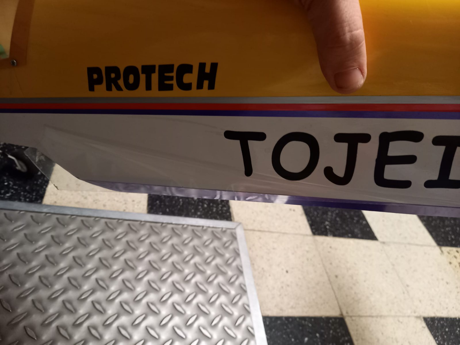

Hoi iedereen.
Ik heb laatst 2dehands een tojero van protech gekocht.
Nu bij het thuiskomen zag ik dat de sticker aan de zijkant met de naam tojero erop een beetje los hangt.
Nu is mijn vraag hoe ik deze het beste terug kan vastplakken zonder de oracover en de sticker zelf stuk te doen?
De sticker is heel dun en doorschijnend dus liefst een middeltje dat niet te dik en ook doorschijnend is.
Alvast bedankt.
Dit is wat er los hangt

Zo te zien is dat delamineren van de folie.
Daar is helaas niets aan te doen. Vervangen van de folie is de enige remedie.
Volgens mij is de Protech Tojeiro voorzien van Oravover, na 15 - 20 jaar kan deze delamineren. (Eigen ervaring)
Oracover wit heeft vrijwel iedere (online) winkel. De sticker "Tojeiro" kun je opnieuw laten maken via een online stickershop. (Even kijken wat het font is)

Bedankt voor de info.
Zal het tegen men kameraad zeggen.
Het hangt los tot aan de t van tojero en ge ziet in het hout dat de t is ingeprint geraakt in de cover na zo een lange tijd.
Hobbyking had transparante folie, daarmee zou je een reparatie pleister kunnen maken om zoveel mogelijk kleuren te behouden
