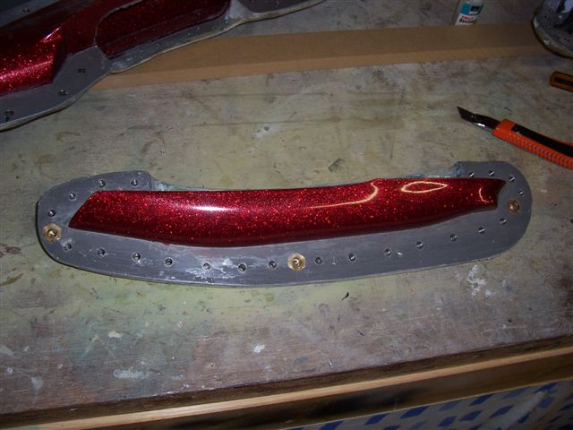

Peter Pankras zei:

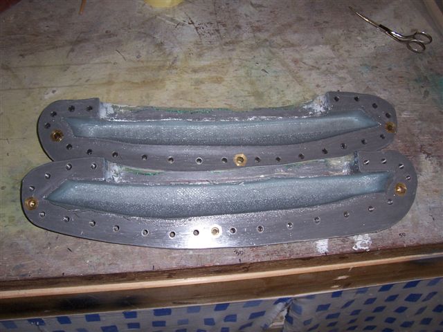

De mal, op kleur gespoten. Met rondom alle glas en kool die erin komt.

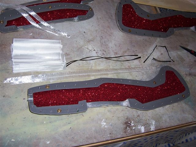

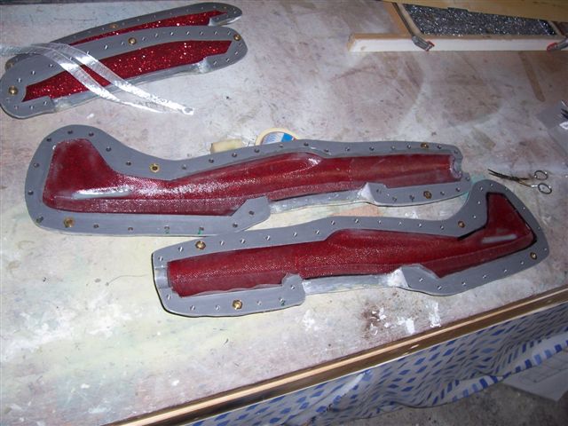

Beide helften klaar met soppen.. Nu kan de mal gesloten worden.

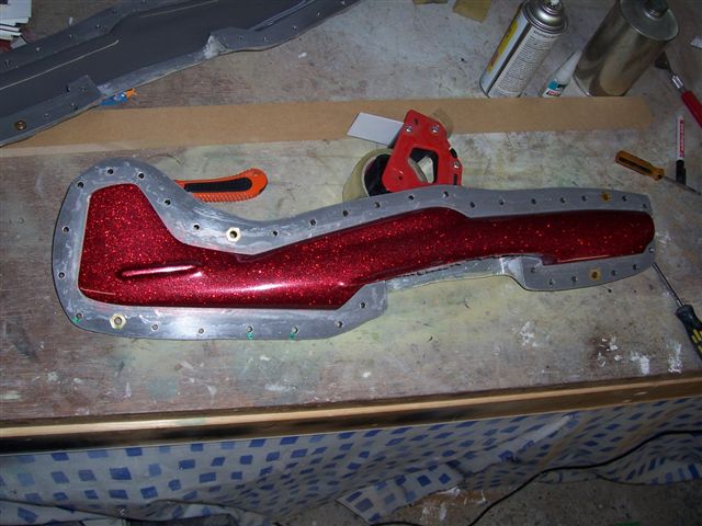

Voelt altijd als kerstmis.. Het openen van de mal na een dikke 24 uur drogen.
Idem, het onderkapje waar de resopijp volledig in wegvalt.. Dus theo.. ook hier zo min mogelijk weerstand.. Maar opties toch mooier dat dat zwarte geval wat je liet zien.

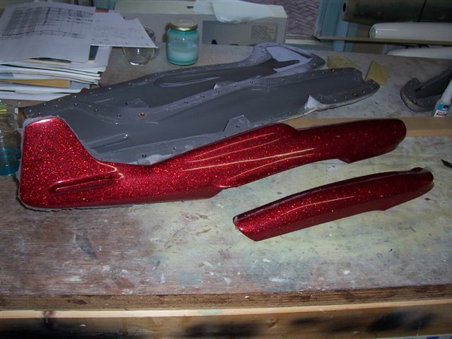

Romp en kapje uit de mal.. Alleen nog even de randen schoondremelen en een warm badje geven om het overtollige pva en was eraf te halen.

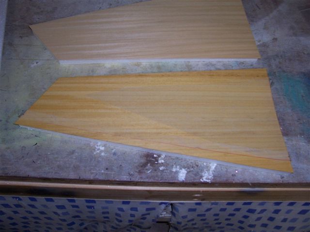

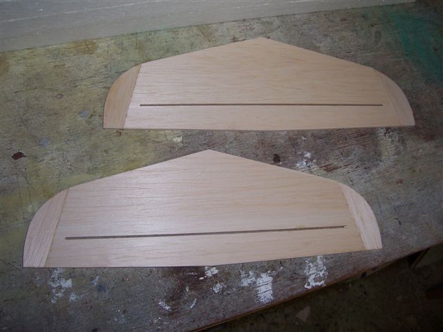

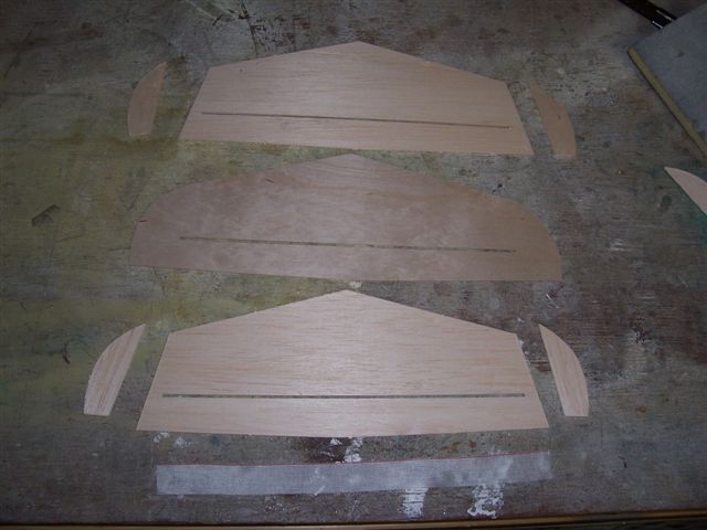

Dit zijn alle cnc gefreesde onderdelen van het stabilo. Stabilo bestaat uit 2 lagen balsa met daartussen een berkentriplex kern van 0.3mm dit alles word met lamineer epoxy samengeperst. Als scharnier word een scherweefselband strook mee gelamineerd in de kern.
Alle onderdelen voor de vleugel. Piepschuim kernen.. Het glas is versteviging en zit tussen de abachi bovenhuid en het piepschuim in voor extra stevigheid. Ook hier word een scheurweefsel strook mee gelamineerd wat direct als scharnier kan functioneren.
De stabilo's klaar.

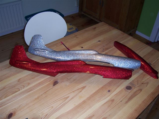

Jorrit zijn Stiletto. Echt een hel om te maken met al die zilver glitter.. echt na 5 minuten lamineren ben je al helemaal de draad kwijt.. ;)
Kapje Jorrit

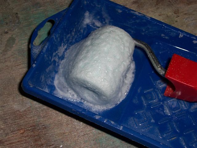

Hier word de vleugel gemaakt. Alles word met een rollertje ingesmeerd met een mixje van 24 uurs epoxy en een speciaal schuimmiddel.
Dit is de epoxy na 15 minuten. Je ziet wat het schuimmiddel doet met de epoxy. Zo schuimt hij al je poriën vol in het piepschuim en krijg je een supersterke vleugel zonder dat je een grote hoeveelheid epoxy moet gebruiken..
Dit is de epoxy de volgende dag na uitharding..
de 2 stiletto's klaar.. met boven. jorrit zijn bling bling stiletto
Jorrit.. zonnebril op tijdens het vliegen met mooi weer en zorg voor wat contrast op de vleugels.. ;)
Dat ziet er mooi uit, alleen dat zilveren geval, ik wist al dat jorrit altijd iets aparts wilde, maar zo erg had ik niet gedacht.

En nu vraag ik mij altijd het volgende af:
Als beide helften gelamineerd zijn en je sluit de mal.... Wat heb je dan gedaan/doe je dan om er voor te zorgen dat beide helften een goede verbinding met elkaar maken. Het is toch onmogelijk om er een reepje glas o.i.d. in te leggen. Een stukje uit laten steken in een helft kan ook maar hoe zorg je dat het dab gegarandeerd tegen de tweede helft zit?????
vragen, vragen, vragen :no:
Mark
hoi mark.. dat is simpel ;)
Je gebruikt hiervoor wel een glasbandje. in de onderdste mal doe je die alleen half op de onderste rand.. en in be bovenste mal doe je ze half op de bovenste rand. Daarna doe je ze verschoven op elkaar en schuif je ze naar elkaar toe.. als ik erom denk zal ik volgende keer een foto maken van hoe de banjes erin liggen voor het sluiten.
Als je het een keer in het echt gezien heb denk je bij jezelf... doh.. is het zo simpel ? ;)
Peter
@Peter: Dank: ziet er gelikt uit. En laat Jorrit dan maar voor het exotische zilver gaan, ik ben erg in mijn nopjes met mijn rode stilletto. Heb alleen maar 1 probleempje .... Wegens verbouwing van mijn zolder liggen alle modelbouw activiteiten de komende 5 weken stil :cry: :cry: :cry:
Peet
Ah ik snap....
Maar eh aandrukken kun/doe je dus niet??? Hoe weet je dan zeker dat je voldoende hechting hebt??
Grz
een beetje wijzere Mark

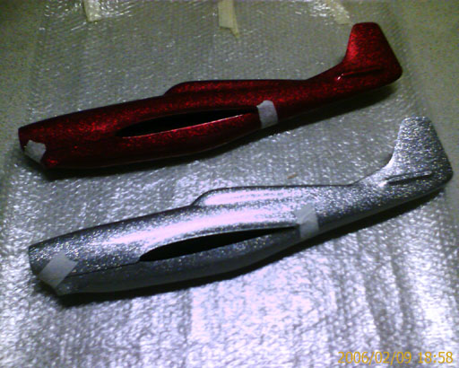

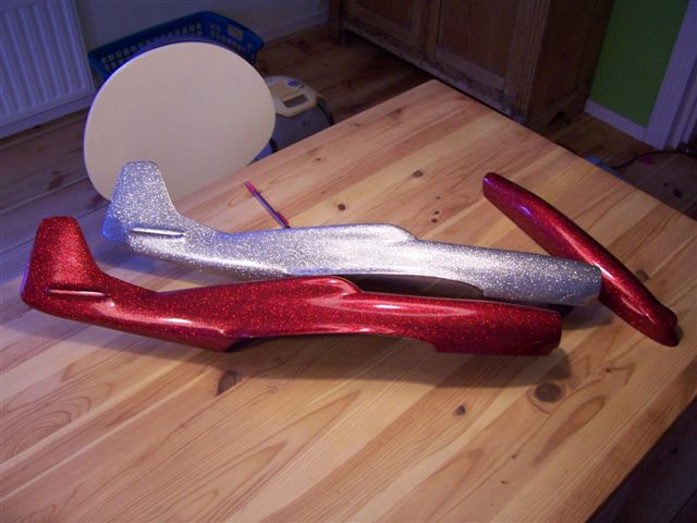

De Stiletto's zijn binnen! :D Vandaag ontving ik met de TPG werkelijk 2 meesterwerkjes. De rompjes zijn echt super! Mijn zilveren versie is wel érg bling inderdaad, nog meer dan ik voorzien had. ;) Maar het heeft zeker zijn charme en ik verwacht dat het er goed uit komt te zien met het bedachte kleurenschema!

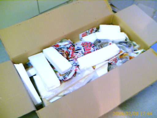

De doos, flink pakket...

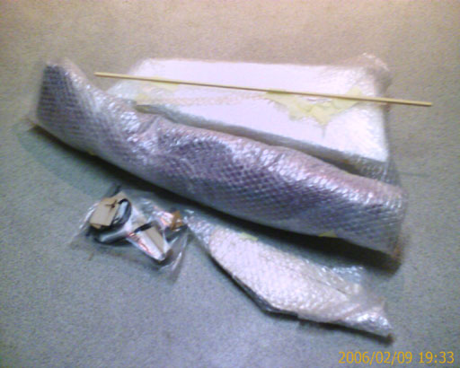

En uit deze doos komen 2 van dit soort pakketjes. :)

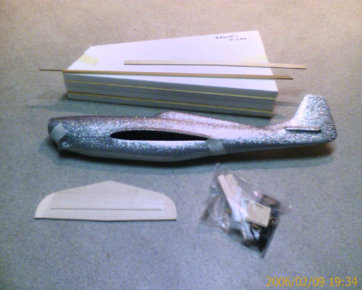

Uitgepakt en wel. Van alles voorzien.
2 meesterwerkjes al zeg ik het zelf! :)

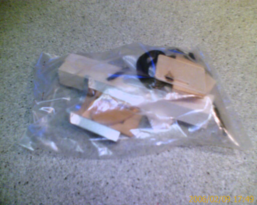

En een zakje kleindelen bijgesloten. O.a. de wingtips, koolstof rovings, stukje glasmat, triplex freesdelen en een aluminium motorsteun (optioneel) voor de Rossi 21. Al met al een compleet pakketje!
Sorry voor de matige foto's. Deze zijn gemaakt met mijn telefoon wegens het feit dat m'n ouders de camera mee hebben op vakantie. :nosmile: Binnenkort wordt de kwaliteit goed gemaakt door de aanschaf van een Nikon D200... *pats* :lol: Ben benieuwd hoe dat werkt met de close-up kiekjes voor dit soort bouwprojecten.
