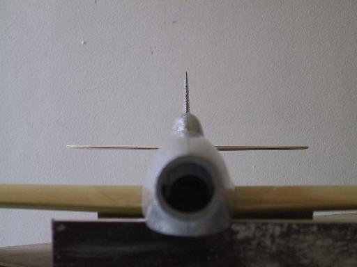

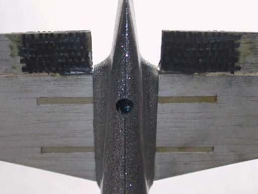

Zo, vanmiddag het stabilo een beetje zitten aanpassen. Hij past nu in principe perfect, en de aansturing van het hoogteroer functioneert ook probleemloos (gesimuleerd). Als alles gefixeerd op zijn plek zit moet er een gat van 5mm diameter aan de onderkant van de romp worden gemaakt. Hierdoor is het mogelijk om het kogellinkje over het M3 draad te schuiven en met een speciale tooling (dun M3 dopje) een M3 borgmoertje aanbrengen. Uiteraard wel met Loctite. Dit gat zal later worden afgeplakt met een stukje plakband.
Aardig recht al. :)
De gaten zullen worden opgevuld met epoxy. Daarna zal ik als toplaag een stukje 80 grams glasmat of iets dergelijks aanbrengen voor extra stevigheid. Daarna volgt de gewoonlijke 25 grams indekking met G4. Volgens mij moet dat wel blijven zitten. :)

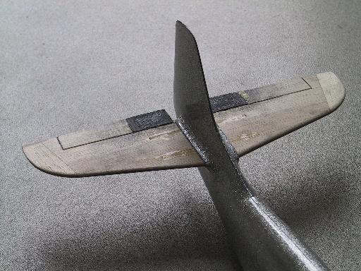

Zo, en het zit eindelijk een keertje mee allemaal. :) Het stabilo zit inmiddels vastgelijmd op zijn plek en het hoogteroer beugeltje zit erin. De ball link aansturing past erop en door het gat onderin kan ik deze probleemloos vastschroeven met een klein dopsleuteltje.

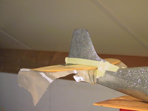

Vanavond het stabilo in de G4 en glasmat gezet.
Heb de ruimte tussen het hoogteroer en stabilo verkleind door strookjes balsa er tussenin te lijmen. Hierdoor hoop ik de kans op flutter aanzienlijk te reduceren.
Volgens mij had je een hoop tijd een moeite kunnen besparen door het stabilo eerst af te maken en daarna pas in de romp te plaatsen!
Maar het gaat vast wel iets moois worden 8)
Nee, dat had niet gekund omdat het beugeltje van het hoogteroer meegelamineerd moest worden. Het beugeltje moet als eerste erin, en daarna kunnen beide stabilodelen erbij. Tevens geeft het glasmat misschien nog een beetje extra stevigheid aan de volledige hoogteroer aansturing.

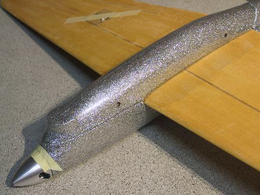

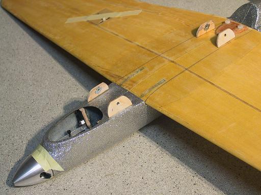

Maar het bouwen heeft niet stil gelegen, ik heb de bellypan bevestiging klaar. Heb een tijdje nagedacht over het probleem en dit leek me de beste oplossing. Hij zit vast met 4x M3 imbusboutjes die binnen een halve minuut eenvoudig te verwijderen zijn. Alles past perfect en zit precies zoals ik het hebben wou, ben zeer te spreken hierover! :D De kopjes van de imbusboutjes zitten netjes verzonken in de bellypan zodat het de stroomlijn niet negatief beïnvloed.
Normaal gesproken bij de Praxis. Maar aangezien die lui tegenwoordig alleen rotzooi in kleine zakjes van 8 (!) stuks verkopen, én omdat alles nu vanaf M4 gaat, ben ik genoodzaakt om een zakje bij 2 Brothers te halen. 10 stuks voor €3,- of iets in die geest. Verschil is niet om wakker van te liggen in ieder geval.

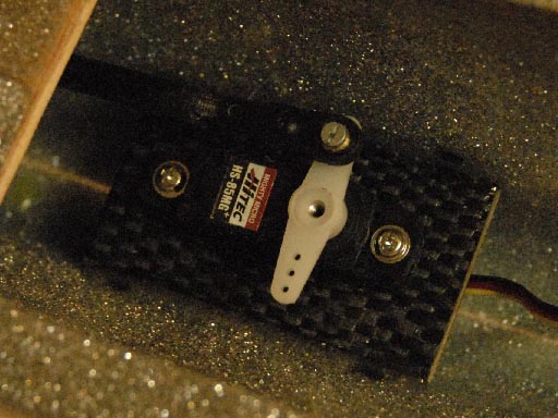

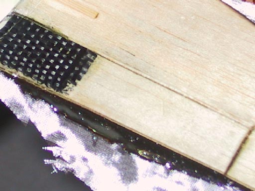

Zo, vanavond even de hoogteroer servo erin gezet en de stuurstang in elkaar gelijmd. Heb hiervoor gewoon M3 draadeind genomen en hier een passend koolstof buisje overheen gelijmd met epoxy om knikken tegen te gaan. Het plankje heb ik gelamineerd met gevlochten koolstof om het plankje te verstevigen. Maar ieder nuchter nadekend mens zal zich vooral realiseren dat het puur voor de looks is. ;) Speling is nihil te noemen, de enige speling die er is wordt veroorzaakt door de servo tandwielen zelf. Met relatief veel kracht weet ik slechts een speling van 1mm te maken zonder de servo te bewegen. Mooi resultaat opzich.

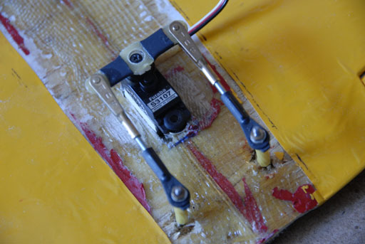

Zit nog een beetje te denken of ik dat servoheveltje niet op de één of andere manier moet verstevigen? Opzich is dit best fragiel en heb je weinig vlees over aan beide kanten van het hevelgat. Misschien op onderstaande manier met een stukje extra GFK zodat je beide kanten van het servoheveltje gebruikt als contactoppervlak en verdeling van de krachten?
Met onze F3d kisten gebruiken we ook gewoon standaard servo hoorntjes.
Deze breken pas bij een mooie crash :D dus ik zou je er niet al te druk om maken.

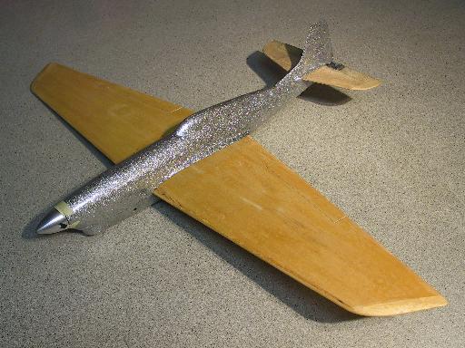

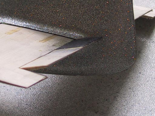

Dit had ik in gedachten, met het stabilo gewoon egaal metallic zilvergrijs. Beide vlakken direct naast de romp zijn overigens ook metallic zilvergrijs.
Wat denken jullie?
Zoals deze ongeveer. :)
