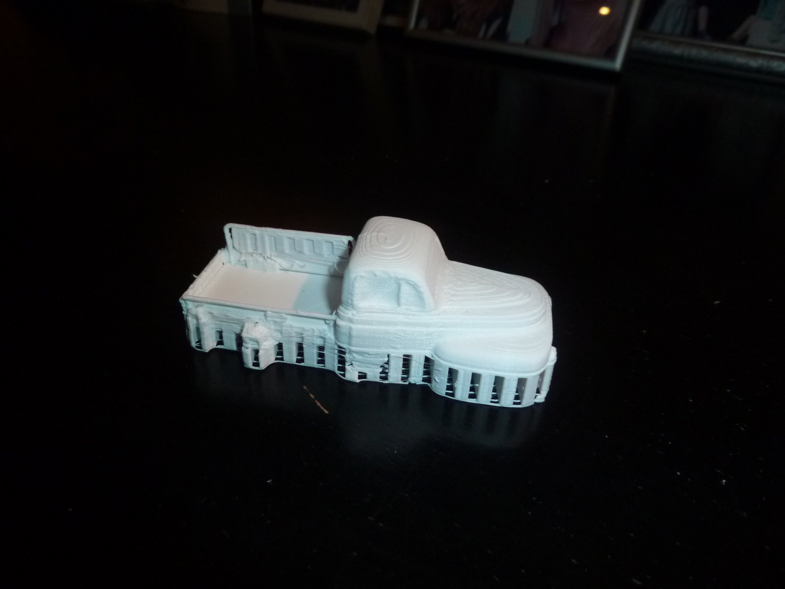

    We hebben voor het DAF museum het model van de DAF 107 Pickup gescand en hebben nu de stl file. Maar we willen het model bewerken met CAD en moeten de solid hebben, bv als step file . Wie weet hoe je een kunt converteren (en wil dat evt. doen)?
