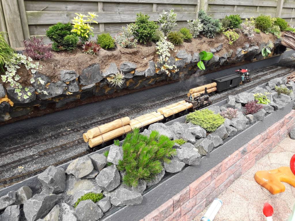

    Een filmpje van mijn West side lumber logging baan in opbouw. (Volg deze link) 20180616_104137.jpeg

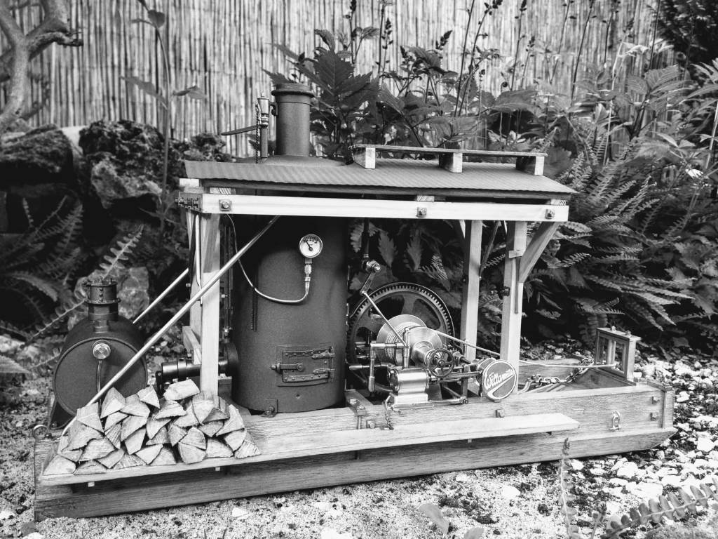

    Het volgende project voor op de baan wordt een steam Donkey met een hayrackboom

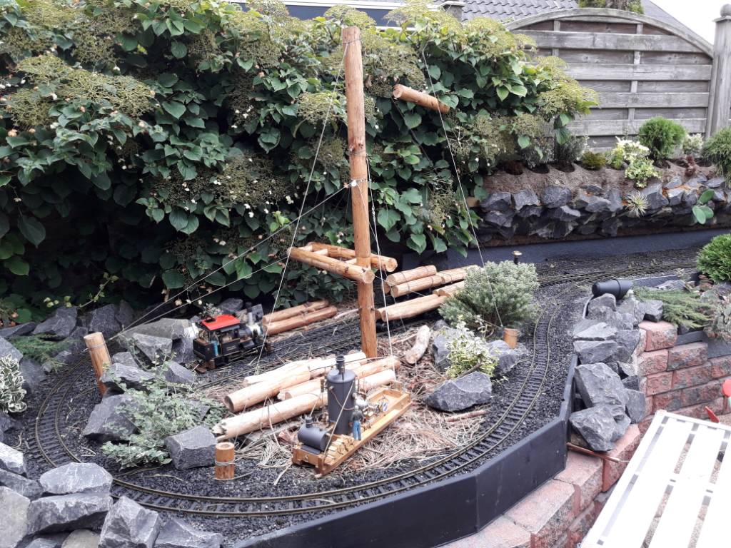

    Weer even geleden , maar niet stil gezeten mijn old america logging industrie baan is nu verrijkt met een Heelboom. Met de Steam Donkey komt nu tot een mooi geheel en zie je een mooi stukje geschiedenis van de Amerikaanse logging industrie. Wilt u het filmpje zien zoek op you tube naar Steam donkey & logging industrie. Helaas een klein beetje houterig letterlijk en figuurlijk, maar werkt perfect alleen filmen en bedienen tegelijk werkt niet echt . Bij deze de link.

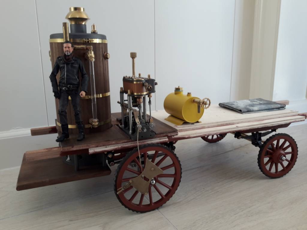

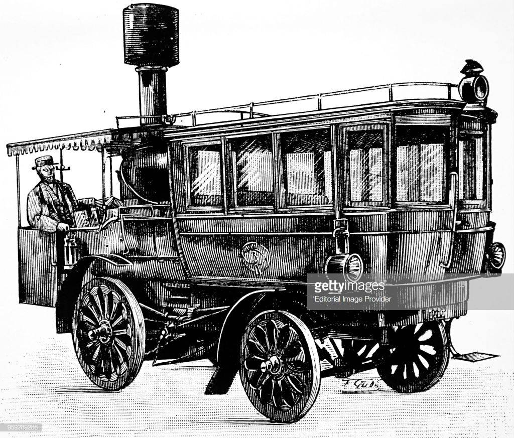

    De dagen worden donkerder de treinbaan wacht weer tot voorjaar. Nu een ander project opgestart een stoom koets met een stoommachine van Martin Baylis. 20181102_141311.jpeg 959289286-1024x1024.jpeg La_Nouvelle,_voiture_Amédée_Bollée_de_1880,_ici_au_retour_de_Paris-Bordeaux-Paris_en_1895.jpeg 20181102_141235.jpeg

    Stoomkoets in opbouw heeft alreeds gedraaid, nu van servo gaan voorzien zo dat hij met afstandsbediening regelbaar word. De stoom machine komt uit de sleepboot zie forum deze bied ik tekoop zonder motor en afstandsbediening 20181124_173947.jpeg 20181124_174017.jpeg 20181124_174008.jpeg La_Nouvelle,_voiture_Amédée_Bollée_de_1880,_ici_au_retour_de_Paris-Bordeaux-Paris_en_1895.jpeg

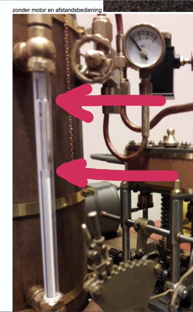

    Een schitterend voorbeeld van een te dun peilglas.
    Ziet er voortreffelijk uit, maar is niet geschikt om zonder direct toezicht te gebruiken.
    Wil je ook voorstellen om bij een volgende video de telefoon normaal vast te houden?
    Dat is horizontaal dus.

    waarom is dat peilglas te dun? Zijn daar 'vaste' maten annex verhoudingen voor?

    kijk maar eens goed naar het water
  16. paar keer gekeken, niveau schommelt een beetje. Maar wat heeft dat van doen met de diameter van het peilglas?

    Dat zijn lucht belletjes in het pijlglas is een standaard maat van Regner dit wordt nog verholpen door koperdraadje in het pijlglas te laten zakken, bij andere projecten al eerder gedaan en is dan verholpen. Verder weet je dit filmpje is door mijn kleinzoon van 7 jaar gemaakt Baggeraar! Toch mooi hè..(Opa kleinzoon band zelfde interesse) hij is nog jong moet ook nog veel leren zoals wij allemaal. Hoe kom je aan zo een project. Tja ik heb meer van dit soort projecten staan. Nee ik heb geen tekening maar het is een manier om even lekker stoom af te blazen dat is toch hobby gewoon lekker iets anders doen dan andere.
