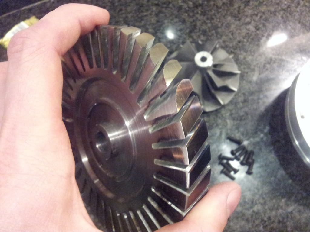

Leuk onderwerp, turbines in de modelbouw hebben mij altijd al geïnteresseerd.
In het verleden heb ik al eens een Tesla turbine gebouwd en daarmee een beetje geëxperimenteerd, was een leuke bezigheid.
Het rendement van een dergelijke turbine is echter zo gering dat je er verder niet veel mee kan beginnen.
