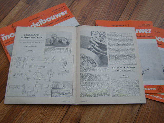

Weet ik niet, maar ik heb hem een keer in het echt gezien op een stoombeurs in Wychen en er zijn foto's van in oude uitgaven van de Modelbouwer. Toen waren die uitgaven nog met een oranje kaft en dat is volgens mij jaren '70 of zo ?

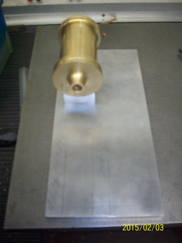

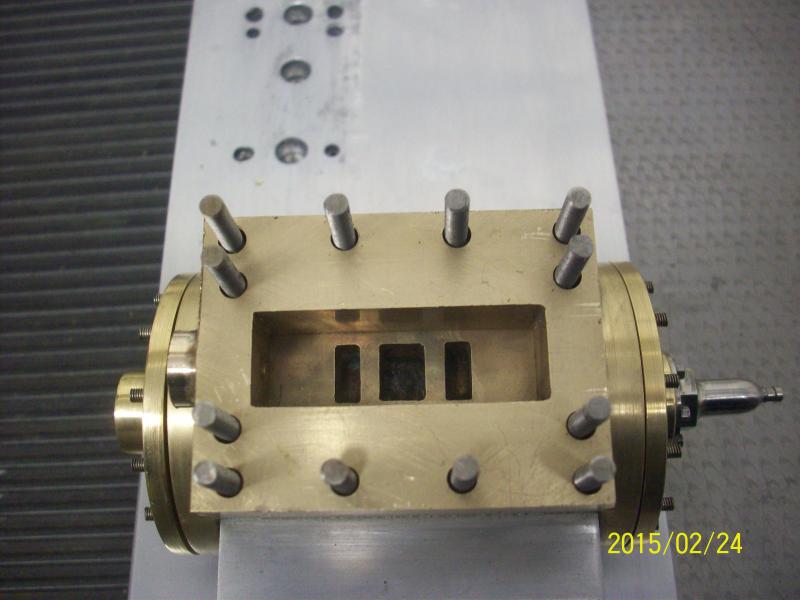

vesta dit is mijn éérste model met bakschuif,ik ben altijd een scheepsbouwer geweest en ben nu overgestapt op stoommachines dit is natuurlijk een uitdaging en een volledig andere werkmethode,ik denk dat dit toch een behoorlijke machine zal worden met 2vliegwielen van 140mm en een slag van 70 mm diameter zuiger is 40mm mijn éérste stoommachine was oscillerend ook schaal 2/1
Ooh, zijn de vliegwielen 140 mm? Dan staat er een fout in de advertentie van " de modelbouwer". Daar spreken ze van 70 mm diameter voor de vliegwielen. 140 mm is ok. Dirk
Nee nee, goed lezen !!! de machine wordt 2:1, 40mm boring, 70mm slag in plaats van boring 20 slag 35. dus in wezen nog steeds een rare verhouding, lange slag machine met relatief kleine vliegwielen.
