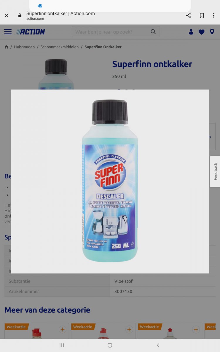

Ook dat wordt weer leuk.
Ja prima spul..is gebaseerd op citroen zuur.
Relatief ongevaarlijk en reinigt de hard gesoldeerde koperen ketel uitstekend.
Gebruik niets anders meer.
Haal meestal een zak citroenzuur poeder..gebruik ik ook om drinkwatertanks te reinigen.
Na een seizoen rijden, varen met de stoomketels ontkalk ik ( indien ik denk dat het nodig is) de ketel a la een koffiezet apparaat/expresso machine.
