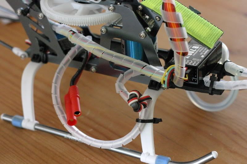

Mijn heli.
T-rex 450 S CF
146iP pcm ontvanger
3* Hitec 65
401 met 9650
standaard regelaar BL35 en motor 430L 3550kv
alle bladen zijn van carbon (align tail, radix main)
-alle draaden heb ik ingekort
-regelaar voorop, ontvanger achter
-de regelaar is standaard al voorzien van zo'n ontstorings toroid.
mijn FC-28 is een aantal maanden terug nog bij de servicedienst geweest.
Ik kan alleen nog maar bedenken dat ik de ontvanger kan omdraaien zo dat de ontvanger nog net iets verder van de motor blijft. Verder vind ik op diverse amerikaanse sites ontstorings dingetjes a 10 dollar ofzo dat zou ik ook nog kunnen proberen.
Iemand tips? Zie ik iets over het hoofd?? Overigens vloog ik de tweede keer op een ander veld.
