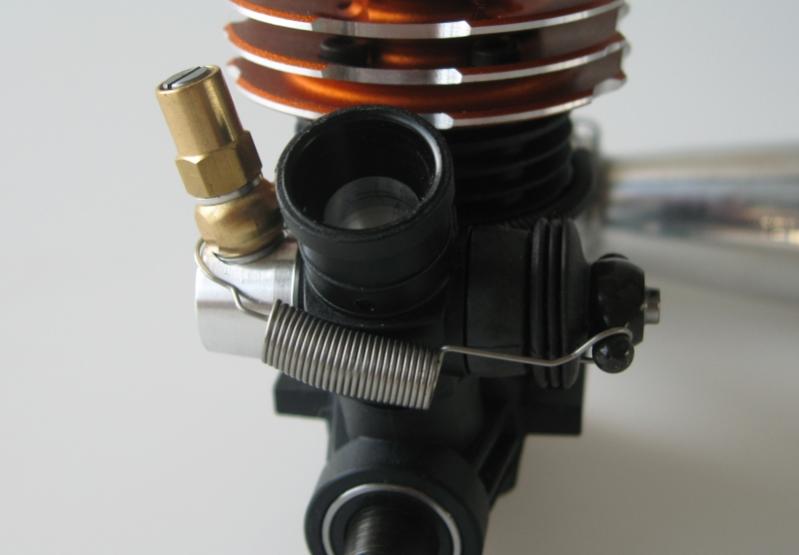

Worden er bij auto's geen veren gemonteerd op de carb. dat zodra de spanning wegvalt de carb mechanisch gesloten word.
dan werkt de failsafe altijd.
Het maakt eigenlijk niet uit hoe je de veer monteerd als deze de de carburateur maar sluit. het handigst lijkt mij om deze direct op de carb te monteren zodat zelfs als de aansturing van de servo losloopt de carb toch nog sluit.
ik gebruik een elastiek om mijn carb dicht te houden mocht er iets faalen en mijn failsafe niet ingrijpen. tijdje terug heb ik nog een stangetje naast de carb gezet en daar een veer op gemonteerd die aan de carb trekt. werkt ook prima vele doen dit.
ik ga het uit proberen. ik vind het wel makkelijk en veilig
had er namelijk iemand gestaan voor dat stoepie, had die persoon voor de rest van zijn leven met verampeneerde enkels gelopen.
Hier een voorbeeld en deze is van Xceed
full
Werkt eigenlijk alleen met digitale servo's omdat ze weinig mechanische weerstand hebben als er geen stroom meer op staat.
Heeft niets met digitale servo's te maken, vaak zijn het de snellere servo's die lichter draaien vanwege de tandwielverhouding.
Ben ik ook niet helemaal mee eens. Want ik heb hier hele snelle Hitec analoge servo's (<0,12s 60graden 6.0volt) maar die veer werkt echt niet op deze dingen. Terwijl ze wel werken op mijn Savox en Orion Vortex servo's. Zou het niet te maken hebben omdat ze intern met coreless motoren zijn uitgerust en daardoor weinig weerstand hebben?:confused:
