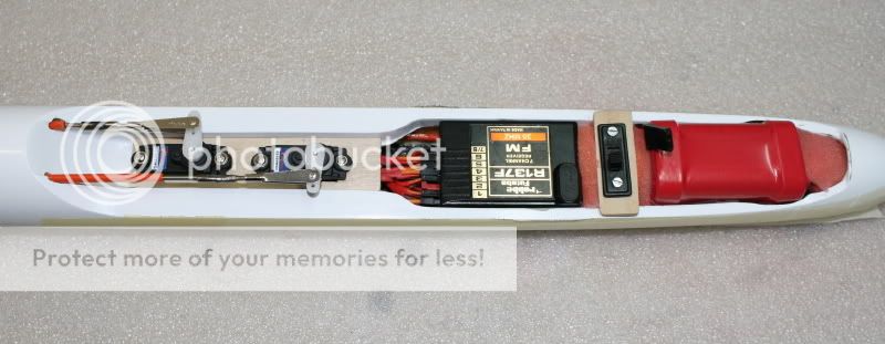

Hallo,
Vanmiddag heeft Lesley de Climaxx ingevlogen en met de Stork een handstart gemaakt.
De Climaxx vliegt prima. Heb er zelf ook een keer mee gevlogen vanmiddag.
De Stork kon niet aan de lier omhoog, omdat hij bij de afstandstest begon te klapperen. ( ongeveer 30 meter )
De antenne van de ontvanger komt niet uit de romp. Warschijnlijk is dit de oorzaak. Dit wil ik veranderen door hem te verlengen. Goed idee of.............?
Op de website van Samba Models staat dat het wel kan.
Hoor graag even!
mvg
Kees

Afstandstest nog steeds niet goed!
Nu, twee maanden en een gezellige F3J wedstrijd verder nog steeds problemen met de reikwijdte van de Stork.
Heb de antenne verlengd en uit de romp lopen..........helpt niets.
Heb twee andere ontvangers geprobeerd...............helpt niets.
Heb de ontvanger in de aluminiumfolie gedaan, omdat ik een koolstof matje op de bodem heb gelegd.......................................................helpt niets.
heb de ontvanger en antenne buiten de romp gehouden........helpt niets.
Heb andere kristallen geprobeerd...................helpt niets.
Bij al mijn andere modelllen heb ik geen problemen.
HELLUP!!!!!!!!!!!!!!!!
