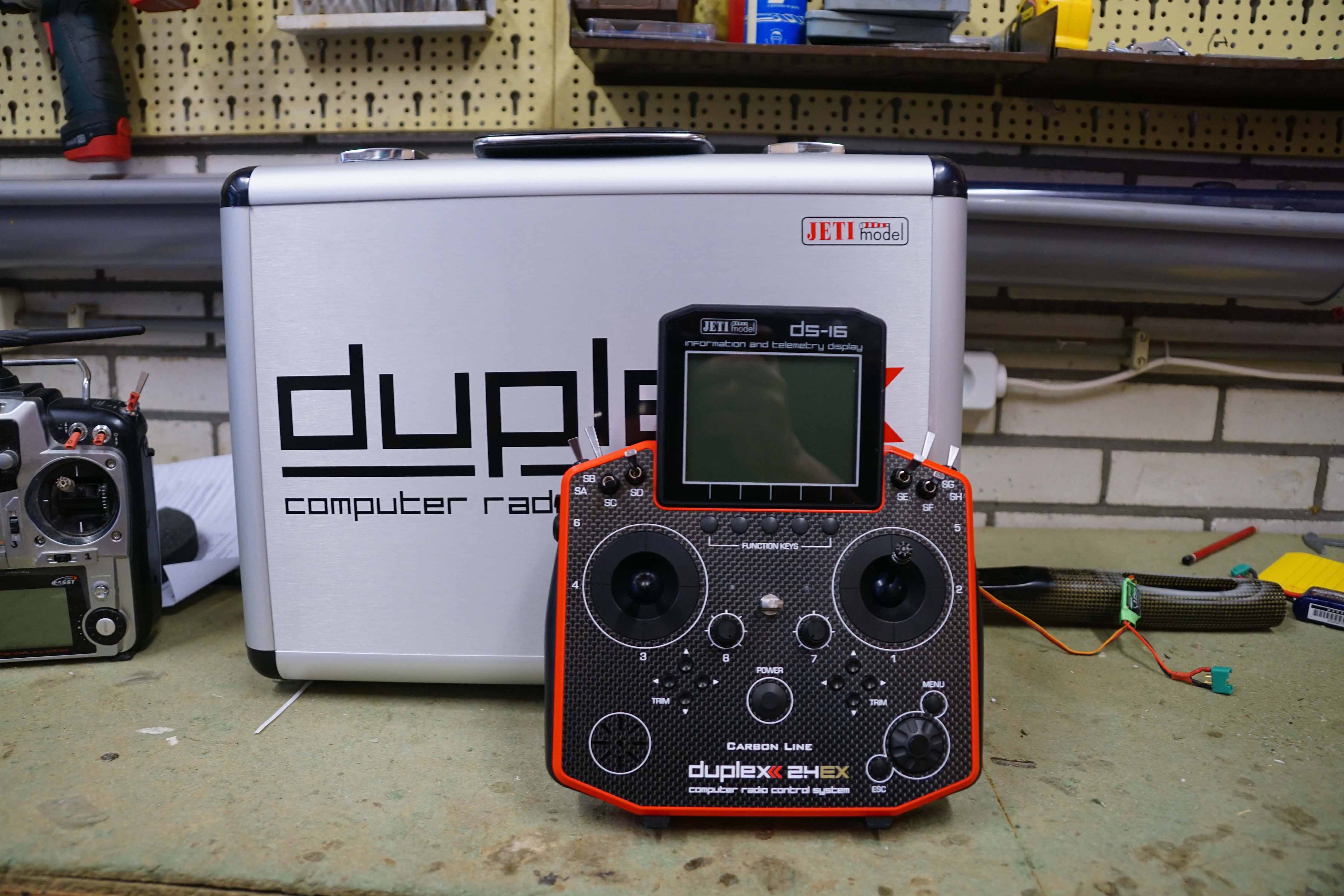

De Jeti zender ziet er goed uit in zijn rood-zwarte jas.
Voor het verwisselen van de sticks (wisselen van mode) is toch geen speciaal gereedschap nodig? De imbus sleutel die je daarvoor nodig hebt, is meegeleverd.
Op dit moment bestaan de REX 6, REX 7, REX 10 en de REX 12. Een EX 9 is inderdaad iets kleiner dan een REX 10. Bij de REX ontvangers moet je er rekening mee houden dat een of twee kanalen (afhankelijk van het ontvangertype) voor andere functies, bij voorbeeld als telemetrie ingang gebruikt kunnen worden. Die tellen dan niet meer mee als servo-kanaal.
Heb je er aan gedacht na het ombouwen de sticks deze opnieuw te calibreren?
