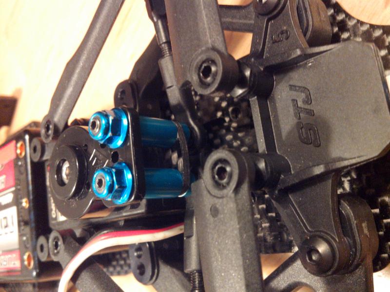

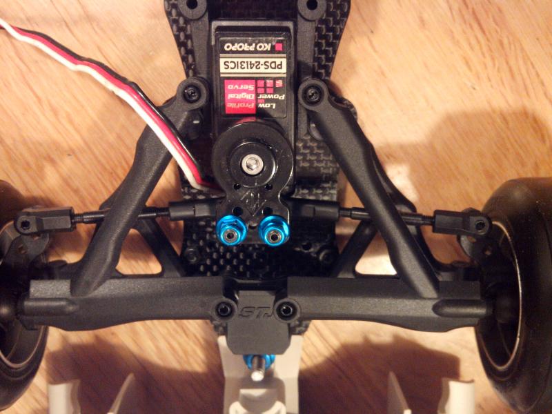

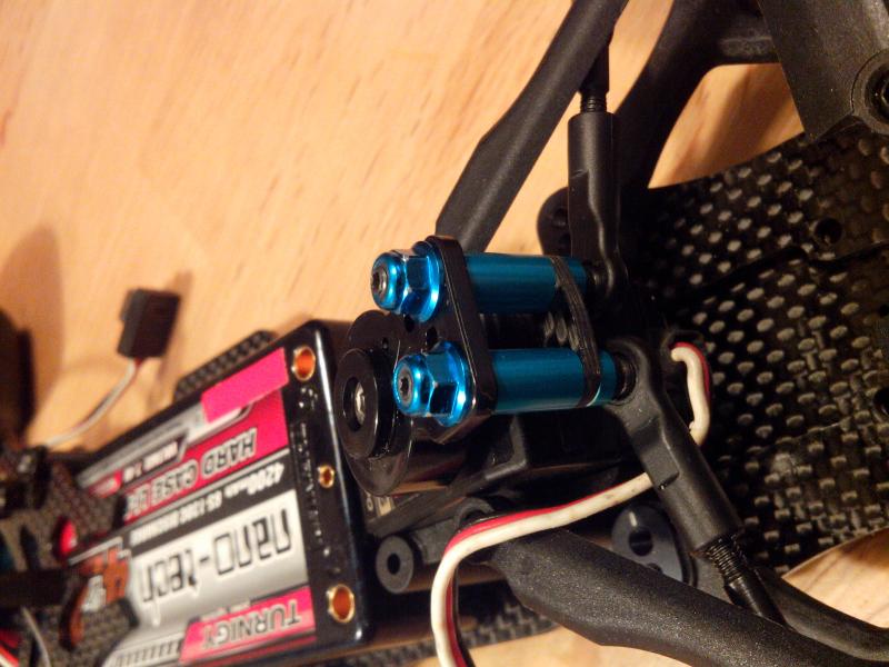

De servo kan op verschillende manieren geplaatst worden
de laatste versie heeft mijn voorkeur.

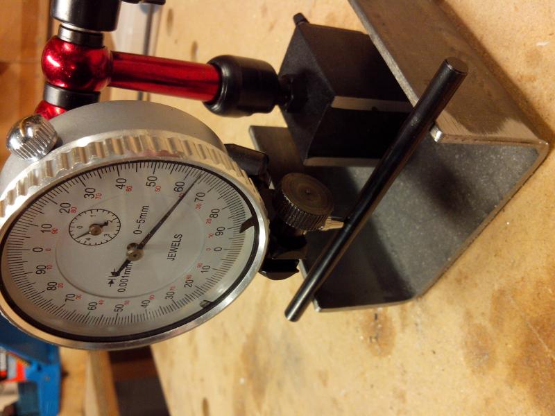

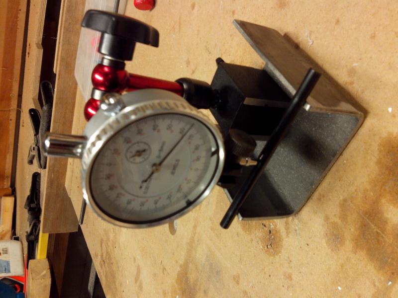

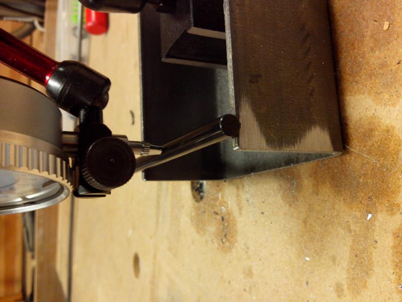

omdat de as een beetje krom was heb ik een meet hulpstukje gemaakt
de as blijkt 1/10 mm uit te wijken in het midden.
full
full
heb geprobeerd met een lijmtang weer terug te buigen,
want op deze manier kun je goed zien welke kant hij op krom is.
Maar dat was veel te weinig kracht,
uiteindelijk de as in een open bek van een bankschroef gelegd
en met de hamer er op.
Eerst voorzichting, maar het is best hard staal.
Na het nodige geweld kon ik terug naar 1/100 mm afwijkring.

hieronder mijn oplossing voor de stuur servo:
