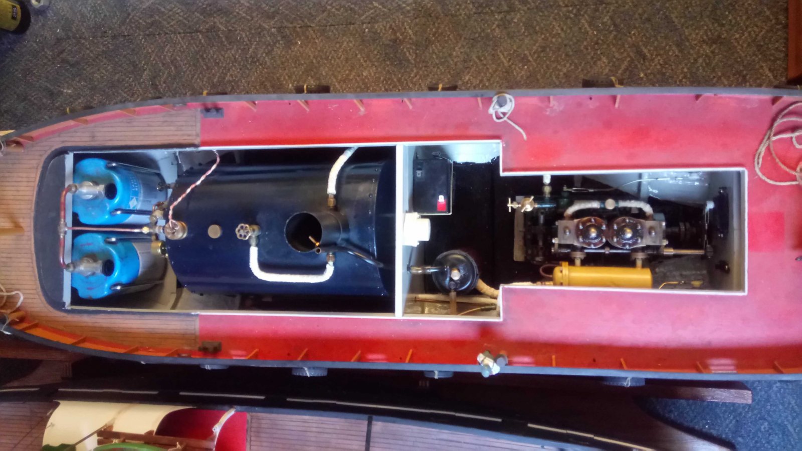

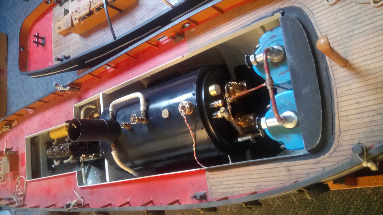

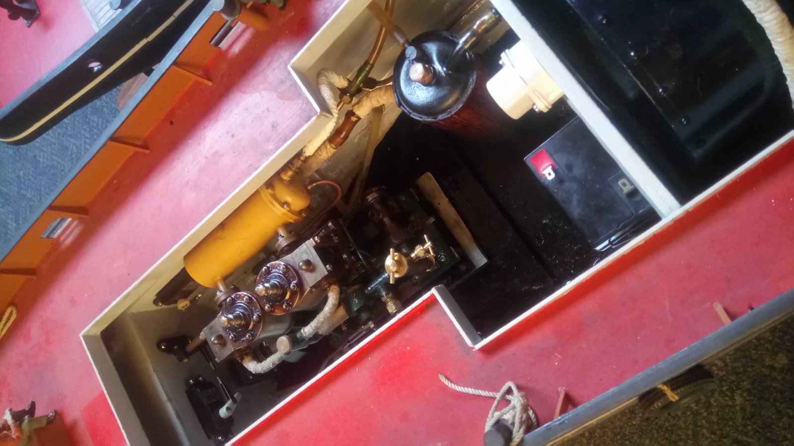

Hallo Johan, Ik heb een D10 in mijn Gondia stoomsleepboot staan (138cm lengte zoals hierboven gezegd). Ik heb hier een 6 duims tankketel voor staan van Macsteam (deze bestaat niet meer) . Maar deze ketel doet het goed met de D10 met een 1/2 vertraging en een 130mm schroef. Voorin staan 2 blikjes campinggas mix butaan propaan 190 gram. Gr. Nick Verhagen
