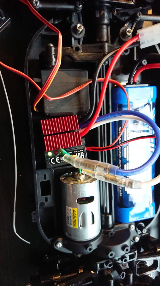

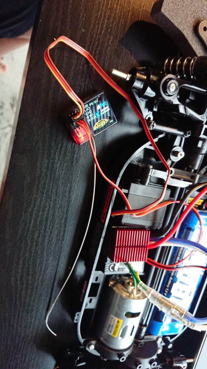

Dag allen, Ik ben begonnen aan een Tamiya TT-01 Type-E RC auto. Alles heb ik nu aangesloten, alleen lijkt het dat ik de ESC niet kan instellen en dat de stuur servo ook niet reageert op de transmitter. Overigens alvast excuses als ik begrippen door elkaar haal, dit is mijn eerste RC auto en ben echt een beginneling op dit gebied. Transmitter en Receiver: Carson Reflex Wheel X1 Stuur Servo: HD 3001HB ESC: Graupner Speed Profi 40R Batterij: X-Cell Racing Pack 3000 Hierbij wat foto's: Probleem is dus dat de transmitter en receiver wel contact lijken de maken. Het ledje van de receiver brand constant zodra ik de transmitter aanzet. Het groene led van de ESC blijft daarentegen alleen maar knipperen. Ik zou dit moeten instellen (wat is vooruit en wat is achteruit), alleen reageert de ESC niet op de transmitter. Ook als ik aan de stuur draai reageert de stuur servo niet. Is de receiver, stuur servo en ESC niet met elkaar compatible? Of mis ik iets?
Zo te zien heb je de stekkers verkeerd om...... De bruine draad van de de servo en ESC is de massa, de gele/oranje de puls. De bruine draad komt aan de pin die tegen de buitenrand van de ontvangerbehuizing zit. Hopelijk heb je niets kapot gemaakt.
Klopt, dat deed het hem! Bedankt! Had nog zitten google op wat nou plus etc. was, maar blijkbaar verkeer gelezen of wat er stond was niet waar.
