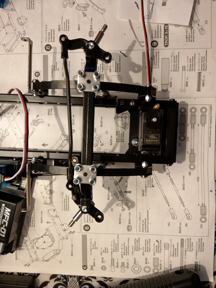

Hoi,
Ik heb een probleem als ik rechts en links stuur dan komt het tegen een deel waar ook de vering aan bevestigd is.
Hier onder een foto.

zo te zien heb je de stang tussen beide wielen nog aan de voorkant zitten, deze hoort echter erachter te zitten
Omdraaien! Heb ik bij mijn actros ook gedaan. En zeker als je het carson stuurstangetje al hebt is het het welbekende fluitje van een cent.
Stuurt echt 100% beter. Als je dan toch bezig bent, gelijk de servo naar voren tussen de chassis balken.
Opa wil (arm1948) heeft hier op het forum een stap voor stap beschrijving gemaakt hoe je dit kunt doen! (Waarvoor dank :))
Hoi Tim, inderdaad het is beter om de stuurstang om te draaien zodat deze achter de as zit ipv ervoor. dit staat fout in de beschrijving. het binnenwiel moet scherper sturen dan het buitenwiel dat is nu niet het geval met de stuurstang aan de voorkant.
Ik heb het opgelost
Op de manier hoe carson het doet.
Alleen nu heb ik wel het gevoel dat links iets minder uitslaat.
Hier onder een foto
