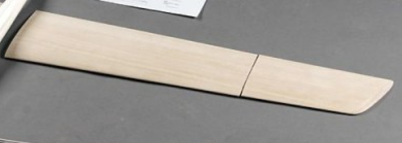

Hallo,
Ik ben een heel oude zwever aan het bouwen; de Sirius 300 van Aviomodelli. De vleugels van dit model bestaan uit een styro kern met abachi bekleed. Eén vleugel is ong. 145cm lang en bestaat uit twee delen. De velugeltip is 40cm en moet recht verlijmt worden (dus geen knik in de vleugel). Volgens de tekening zijn deze twee delen vlak tegen elkaar verlijmd zonder dat er een holm of ligger in de kern zit. De stevigheid zal worden verkregen door de voor- en achterlijst.
Mijn gevoel zegt dat deze verbinding redelijk zwak is. En een extra versteviging toevoegen is extra gewicht toevoegen.
Heeft iemand hier ervaring mee?
Hier een foto om een en ander te verduidelijken.

Met epoxyharz verlijmen, eventueel een of twee deuveljes mee in lijmen.
De vleugels van mijn Fauvel komen ook zo aan en Muder geeft de zekerheid dat dit voldoende is.

Wat je ook wel ziet is dat men twee sleuven aan brengt met liggertjes, gemaakt uit vliegtuig berken multiplex, ± 2cm of meer per helft ingelaten, naar eigen inzicht. Die liggertjes verlijm je met PU bruislijm (niet met UHU Por... een soort velpon). De PU bruislijm geeft optimale hechting met schuim en de houtdelen.1 liggertje op het CG (de virtuele ligger) een eentje wat verder naar achteren? Dan krijg je zeker een goede hechting. Onthoudt... de sterke komt niet uit het schuim, maar uit de abachi indekking. Het schuim dient slechts als 'spacer' tussen de houtlagen.

Ik denk dat het stomp tegen elkaar lijmen met goede epoxy uitstekend kan zijn.
De naad zit op ongeveer 1/3 van de tip, je zult daar dus maar ongeveer 10% van het buigmoment hebben dat aan de wortel optreed.
Je zou het met een reepje van een matje van 50 gr/m² kunnen versterken, maar dat lijkt me niet eens nodig.
