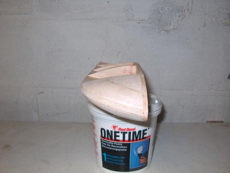

Natuurlijk heb ik Google en ook dit :
full
wou gewoon eens proberen wat Albastine is...
