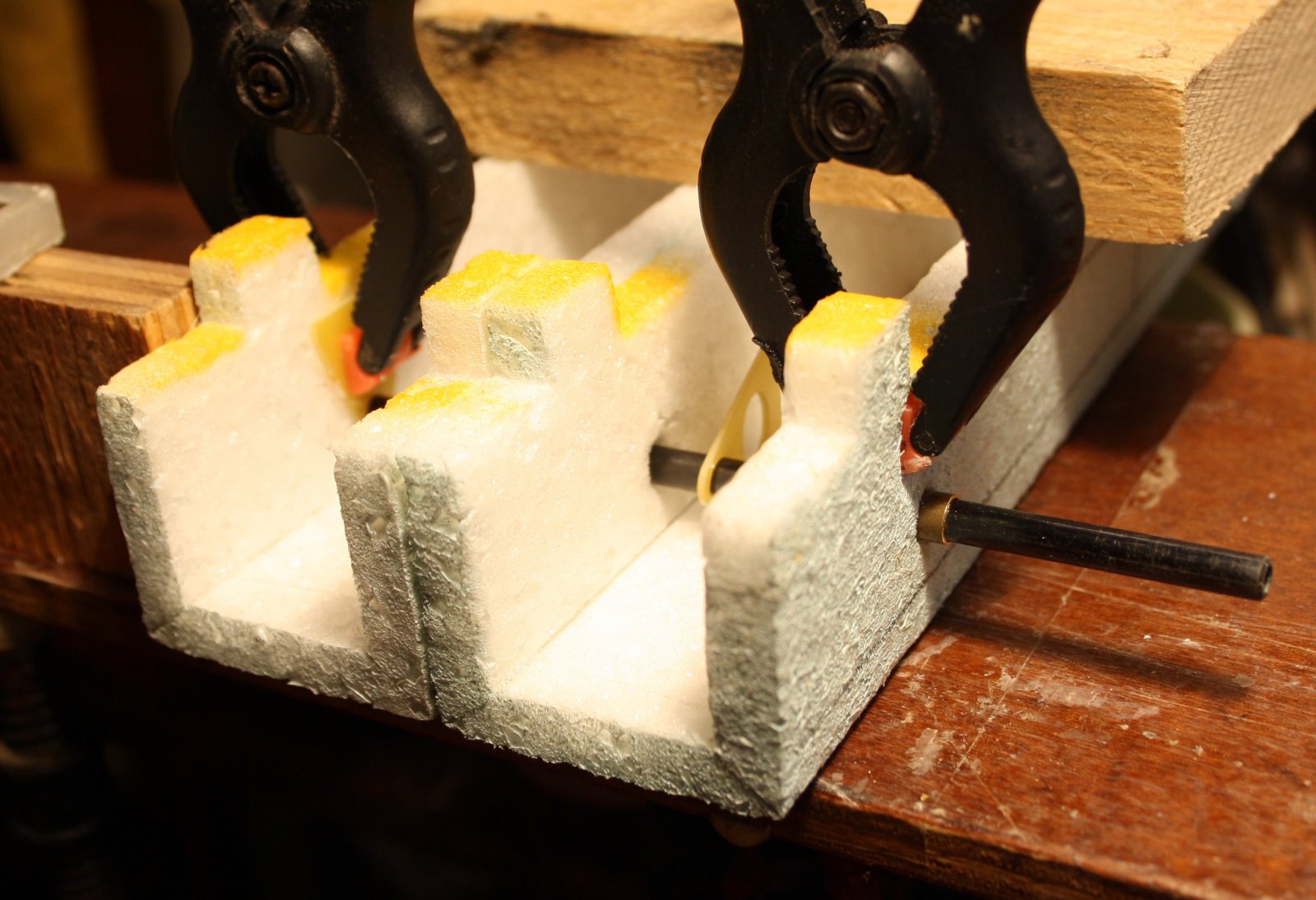

Op de foto zie je messing buisjes, als centrering voor de assen in het schuim van de motor nacelles, die zijn na het drogen van de lijm verwijderd.
Hier het resultaat van mijn plakwerk:

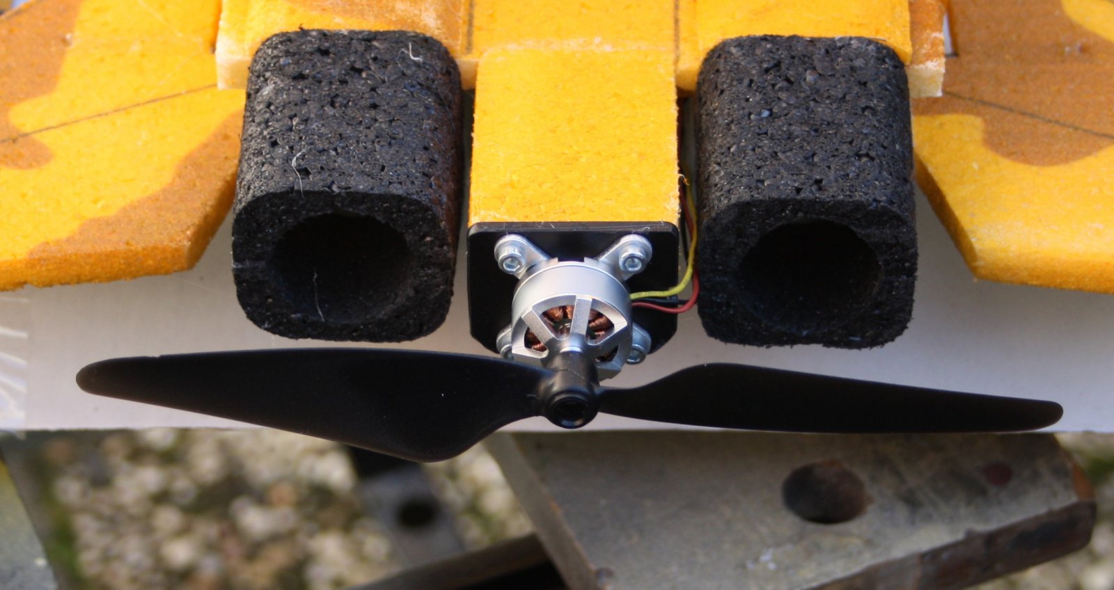

Als motorisering heb ik een motor geleend van de Bugs 3 quadcopter, die als onderdelenvoorraad ooit is aangeschaft; op mijn 80 cm span werkt ook een multirotor motor naar volle tevredenheid en de SU-27 is een stuk lichter, dus niet geschoten...
De props van de Bugs 3 zijn trekprops, die rechtstreeks op de M5 as van de motoren geschroefd worden twee met linker, en twee met rechter schroefdraad.
Ik heb een originele prop beroofd van de dop op de naaf, het gat voorgeboord en getapt met M5 en de prop omgekeerd gemonteerd zoals op de foto.
Toen kwam de ontnuchtering; als de prop de goede kant op draait als pusher, is de schroefdraad precies verkeerd om en zal de prop loswerken en er af vliegen.
Als ik een Bugs 3 motor neem met linkse draad, zal alleen de prop voor die motor passen en als ik die omdraai, zit ik met hetzelfde probleem...
Door de constructie van de props en motoren zit de schroefdraad niet over de hele lengte van de as, dus het omgedraaide exemplaar laat een stuk as vrij.
Ik zou dat er af kunnen halen om zo een stuk schroefdraad vrij te hebben voor een contramoer...
Dan wordt het maken van reserve props weer een hele operatie en kan ik waarschijnlijk beter voor een linksdraaiende prop met gladde boring en een contramoer gaan.

Ik heb de naaf zoveel dunner gemaakt als ik durfde; nu past er een contramoer achter.
Zo durf ik het wel aan...

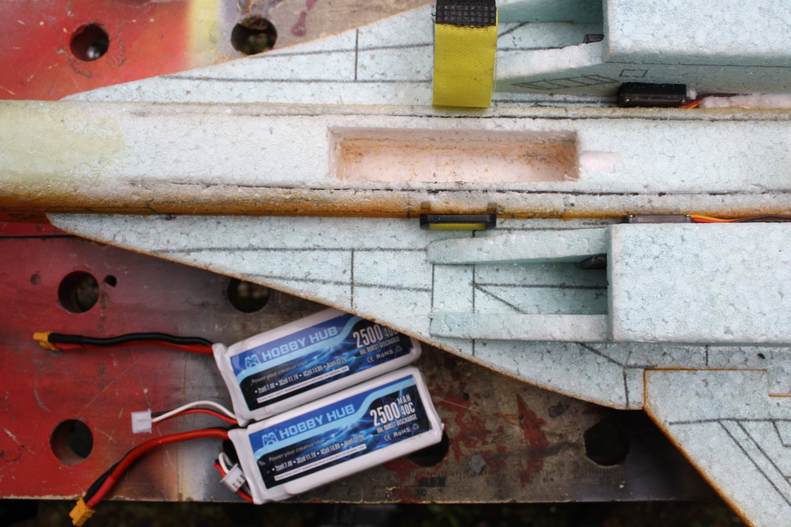

De Sukoi is eindelijk vliegklaar; de regelaar en ontvanger zitten op hun plek en ik heb een batterijvak uitgesneden/gefreesd onder de cockpit.

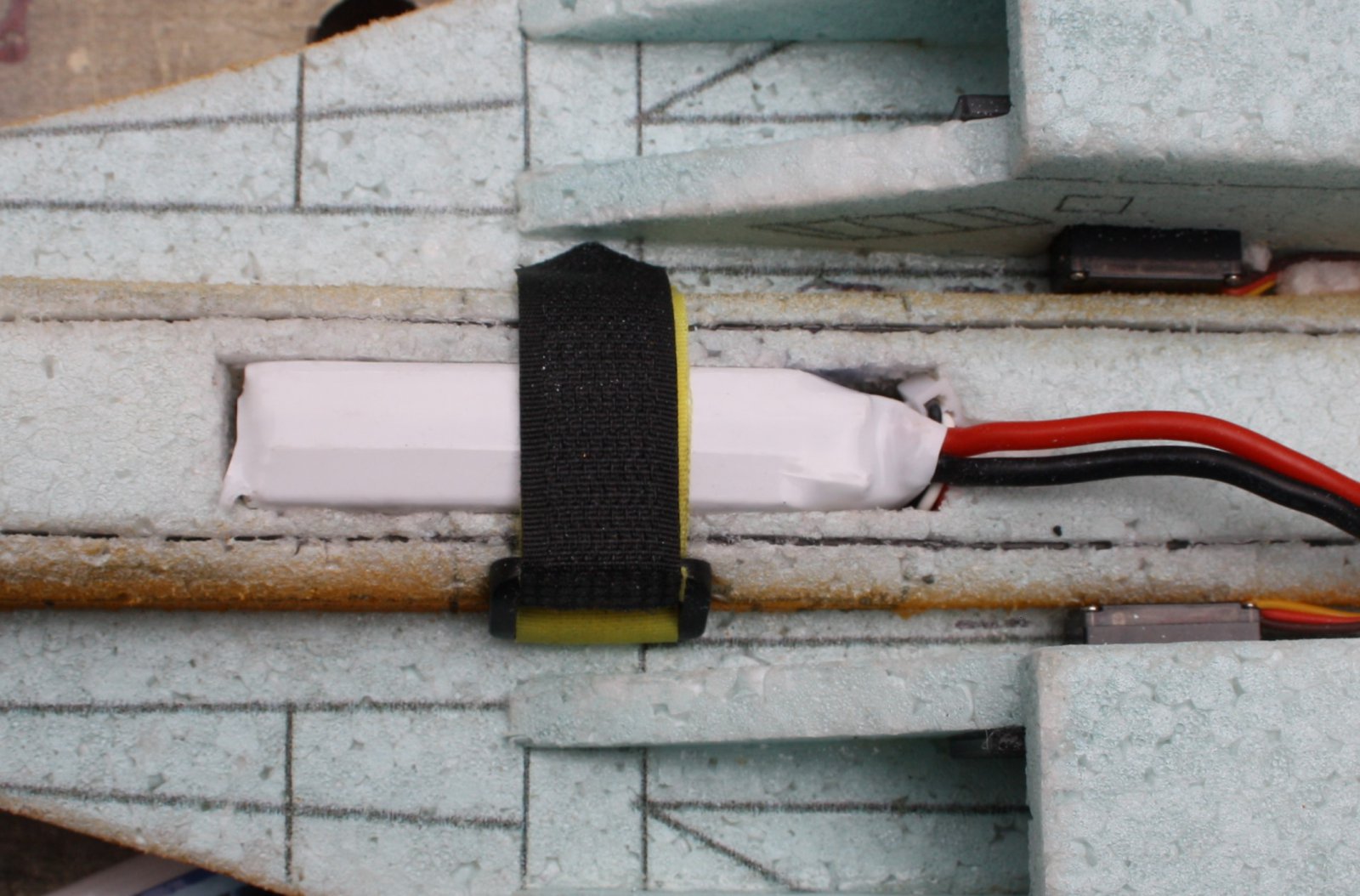

Dit verzwakt de constructie nogal, dus gelijk maar twee strips carbon 5 x 1 mm ernaast in het schuim gelijmd, hopelijk breekt de romp nu niet bij elke harde landing in tweeën...
De strap over de batterij verdient niet de schoonheidsprijs, maar een luikje maken in dit slappe schuim zou ook geen succes zijn.

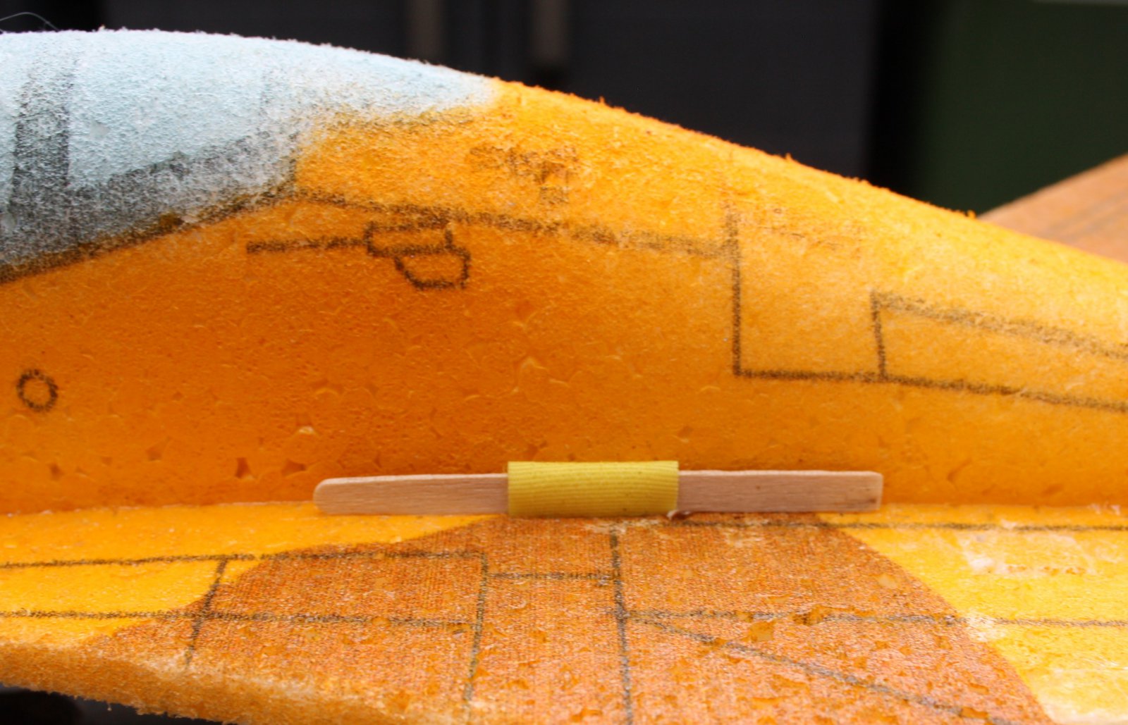

De klittenband strap helemaal over de cockpit heen vind ik geen gezicht en de hoek van de romp zou het niet beter maken, dus heb ik de strap in tweeën geknipt, een lus aan de uiteinden genaaid, waar aan de bovenzijde een stuk roerstokje door gestoken is om de boel te borgen.
Hopelijk zijn de krachten die er op komen niet al te groot.

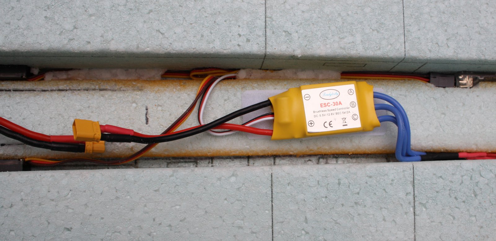

De regelaar zit op een stuk klittenband in de vrije lucht, zo kan ik nog wat schuiven met het zwaartepunt en heb ik gelijk voldoende koeling, hoewel ik geen thermische problemen verwacht; de quadcopter regelaars zijn maar 10A en die zitten ingebouwd. De ontvanger zit in een passende uitsnijding het schuim gefrommeld. Eerst eens kijken hoe het vliegt, misschien dat ik dat later nog fatsoeneer...
