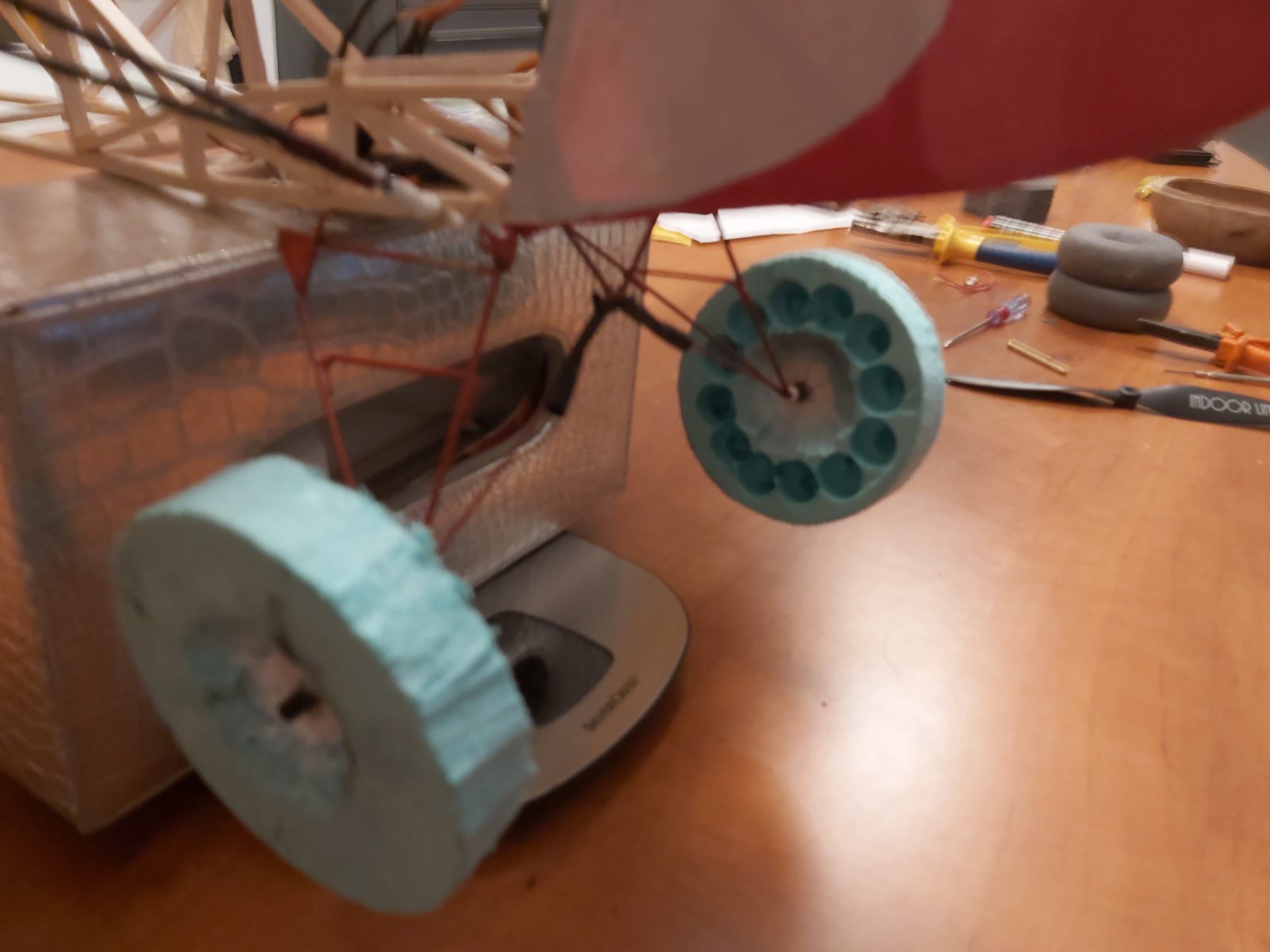

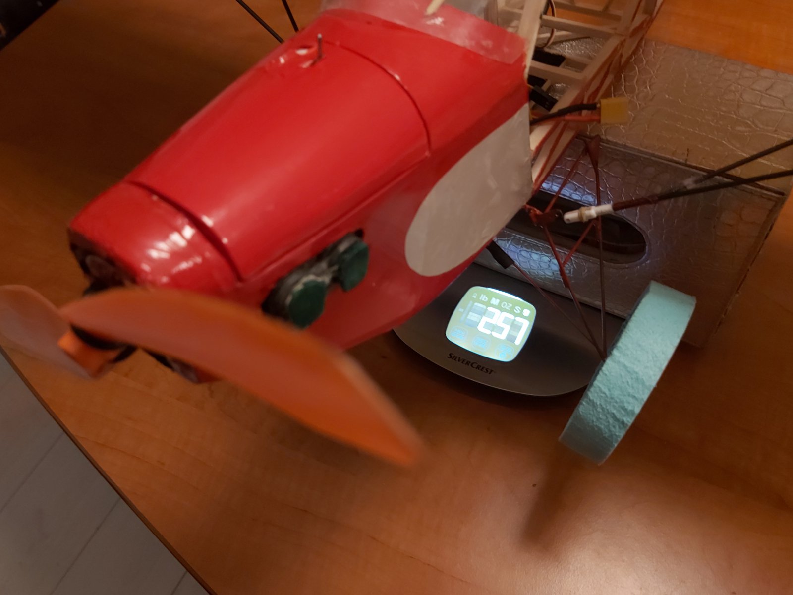

    ok. Heb vanavond enkele "verlichtende" maatregelen genomen en zie daar het gewicht gaat ineens naar 258 gram wel nog zonder accu, maar het biedt dus perspectief.. Even niet op de kleurtjes letten..

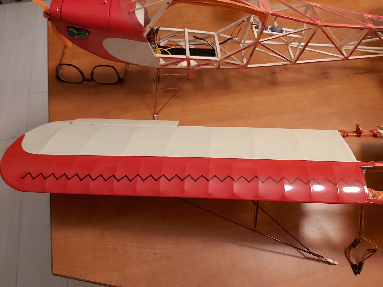

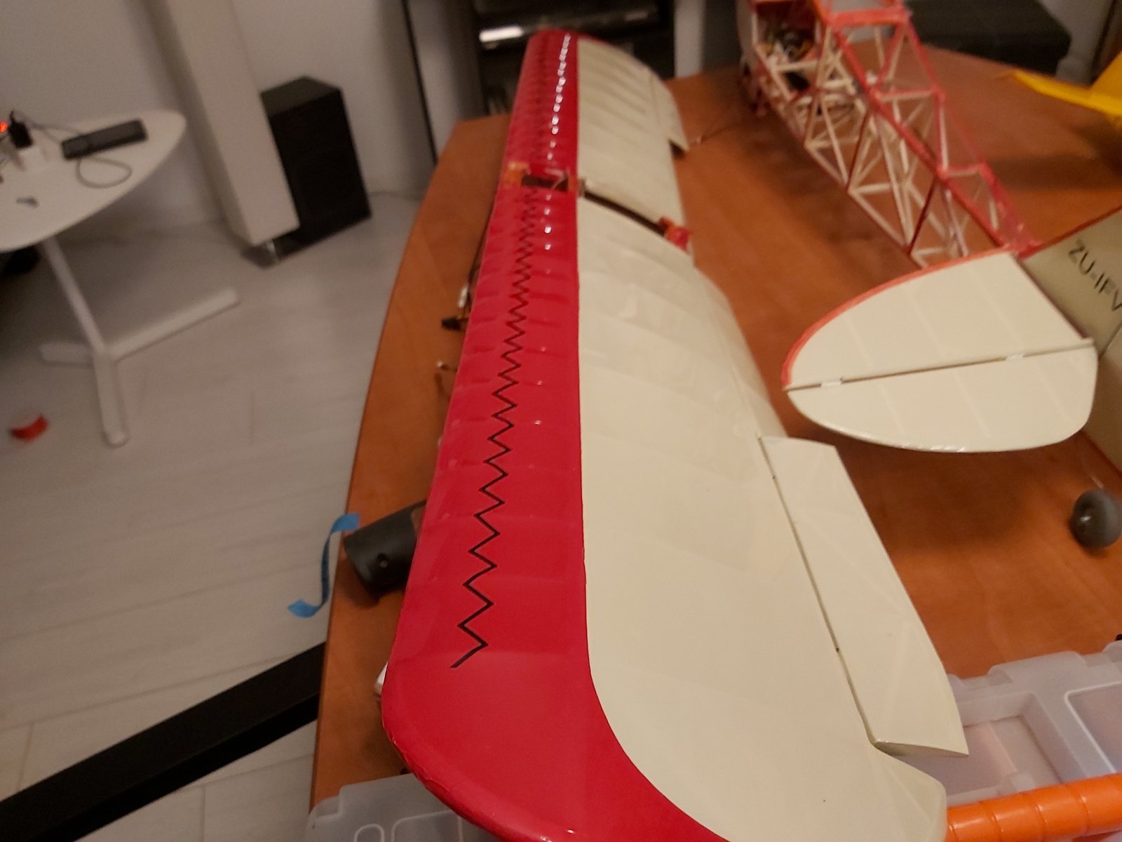

    vanavond aan het experimenteren geslagen.. Turbulators aangebracht aan de voorkant van de vleugels. Wie kent nog "der Junior" van Graupner, die had dat ook (met Jedelski profiel). Vloog geweldig als hem zo licht mogelijk bouwde.. Dit heb ik dus met de snijplotter gesneden en dubbel op de vleugel geplakt.. 20210729_220707.jpg 20210729_222333.jpg 20210729_222340.jpg

    Ik ben erg benieuwd naar het effect. Wat ik op YouTube zag moet het wel redelijk werken.
