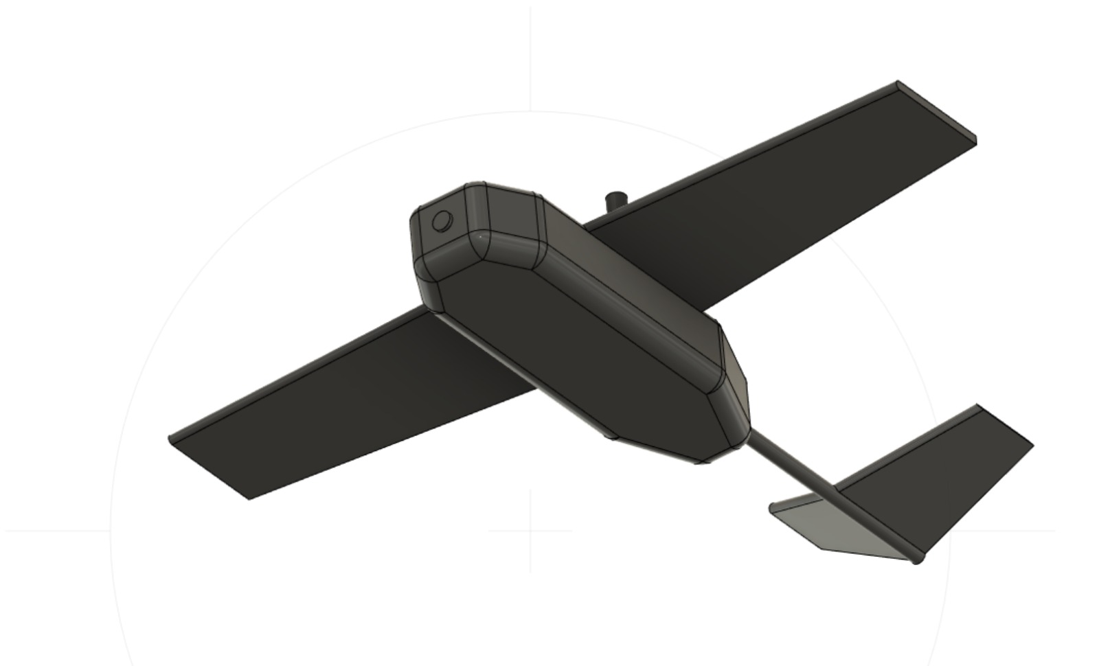

Sinds vorig jaar ben ik begonnen met FPV drones. Nu ik daar een tijdje mee bezig ben heb ik besloten om een FPV vliegtuigje te gaan maken. natuurlijk wel onder 250g zodat je met minder regels te maken hebt. Ik ben al begonnen met het tekenen in Fusion 360. Het wordt een twin motor vliegtuig met een 1-kanaals v-tail. Voor het videosysteem gebruik ik een analoge rush tank mini. Eerst maar wat plaatjes van de tekening. WhatsApp Image 2023-01-28 At 14.21.57 (1) door Bas botenbouwer geplaatst op 28 jan 2023 om 14:34 WhatsApp Image 2023-01-28 At 14.21.08 door Bas botenbouwer geplaatst op 28 jan 2023 om 14:34 WhatsApp Image 2023-01-28 At 14.21.57 door Bas botenbouwer geplaatst op 28 jan 2023 om 14:34 Binnenkort meer. Groeten, Bas Hoogendijk
Dat ziet er al mooi uit! Sowieso heeft V-Tail wel iets. Tweemotorig voor FPV-plane vind ikzelf ook erg prettig!

Op het moment ligt dit project een beetje stil. Sinds pas begonnen met een studie die nogal wat tijd vergt en ook heb ik een aantal andere lopende projecten die aandacht krijgen. Desalniettemin weer eens wat info over het vliegtuigje. Ik had beloofd deze keer wat over de romp te vertellen. Ik twijfel nog of ik de romp van XPS-foam (waar ik mijn vleugels ook van ga maken) of van glasmatjes ga maken. XPS is makkelijk te bewerken maar glasvezel is handiger om stevige bevestigingspunten in te maken. Ik weet allen nog niet wat ik ga toepassen en wat lichter uitvalt. In de romp komen 2 servo's (lichtere als ik eerst van plan was) waarvan 1 lineaire voor de 2 controlvlakken (elevator) van de v-tail die via een asje naar achter wordt verbonden. De andere servo stuurt via een tandwielmechanisme de ailerons aan. De uiteindelijke tekening ga ik waarschijnlijk in solidworks maken zodat ik flowsimulaties kan gebruiken. Volgende keer meer daarover. Groeten, Bas Hoogendijk
Ik haak even aan, leuk model zo al op tekening Bas ...ziet er stoer uit. Die V-tail en die rechthoekige body maken het een strak modelletje.
Lijkt me nog best een uitdaging om dit onder 250g te krijgen. Heeft het reden dat de romp nogal breed is , misschien apparatuur wat erin moet passen?
