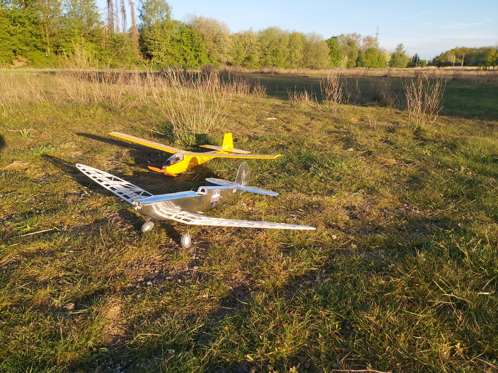

    Begint al een aardige vloot te worden.. Vanavond zou de zilverfolie van de Spitfire aankomen. Ik ben begonnen met een Piper Cub vandaar dat alles in geel is.. Maar omdat ik me bedacht dat ik niet vliegen kan heb ik de swallow gebouwd.. Om de Piper meteen in de prak te vliegen was me wat te gortig.
    Om nog wat te oefenen heb ik een stukje van de Piper bespannen. Ik ben erg tevreden over de Oralight; lekker licht en erg makkelijk aan te brengen. Ook op zeer holle vleugels blijft het mooi zitten maar die heb ik wel voorbehandeld.. De rimpels die je op de foto ziet trekken er dus helemaal uit.

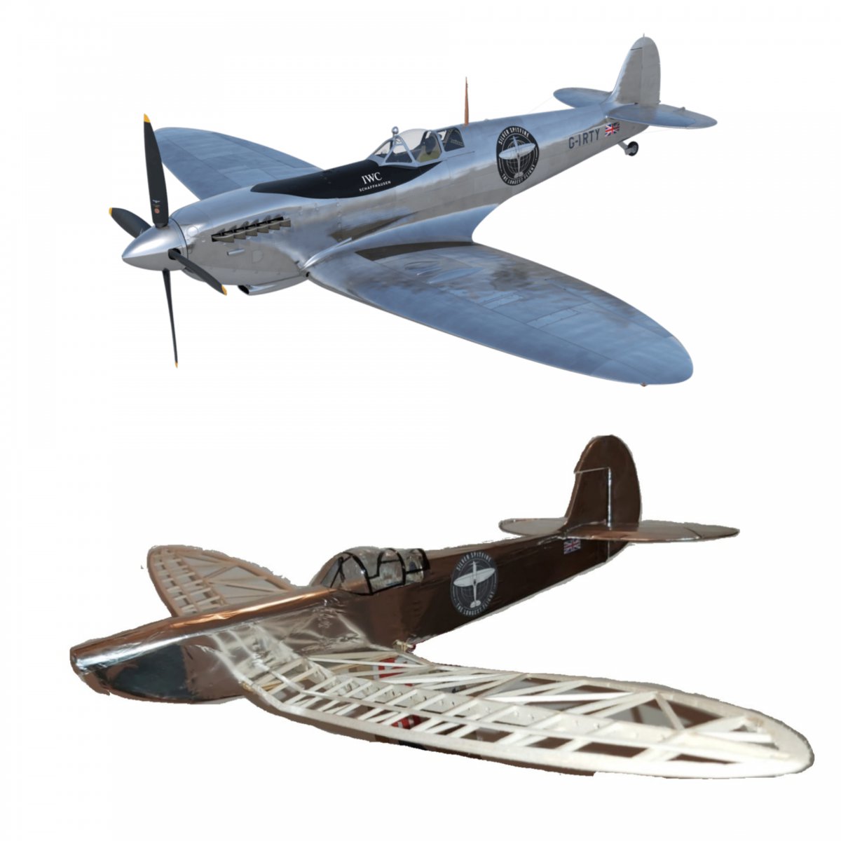

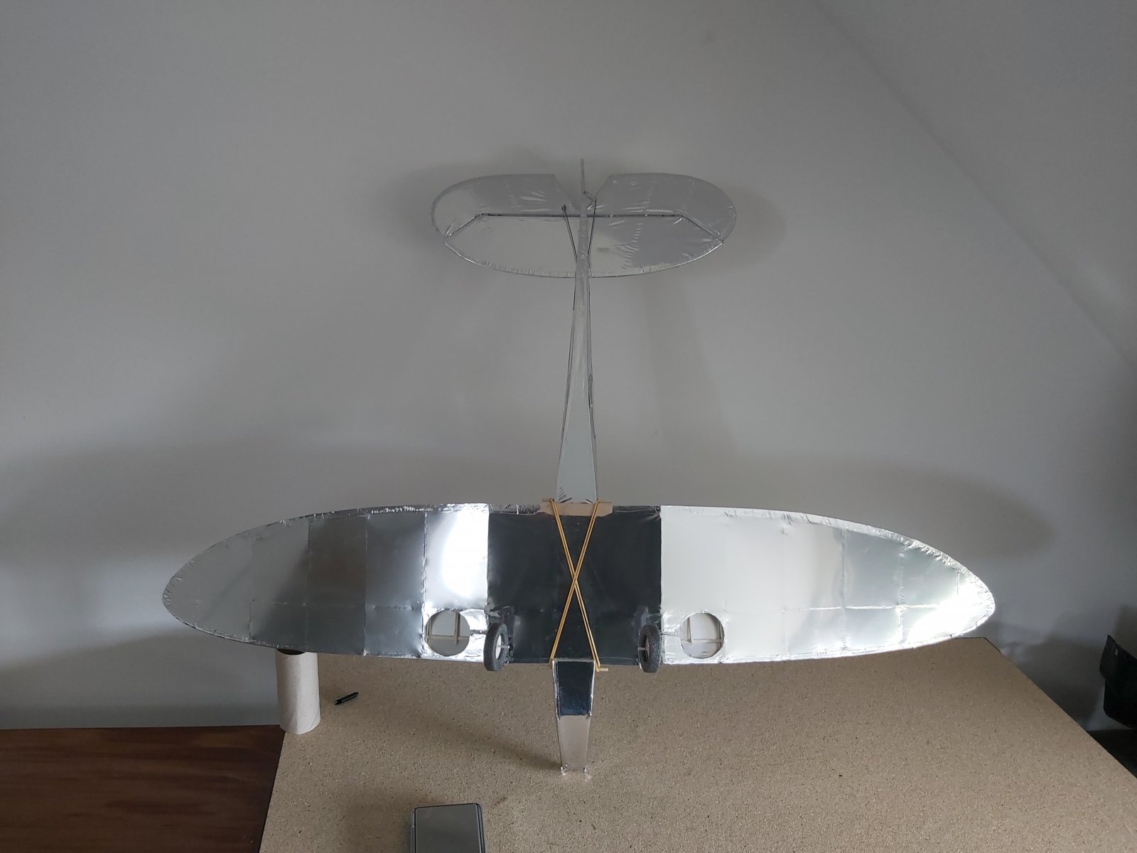

    vanavond een werkend prototype van een intrekbaar landingsgestel gemaakt voor mijn Spitfire. 2 gram per been en een servo van 2.5 gram. wielen 8 gram.
    Hieronder een filmpje, simpeler kan het niet worden..

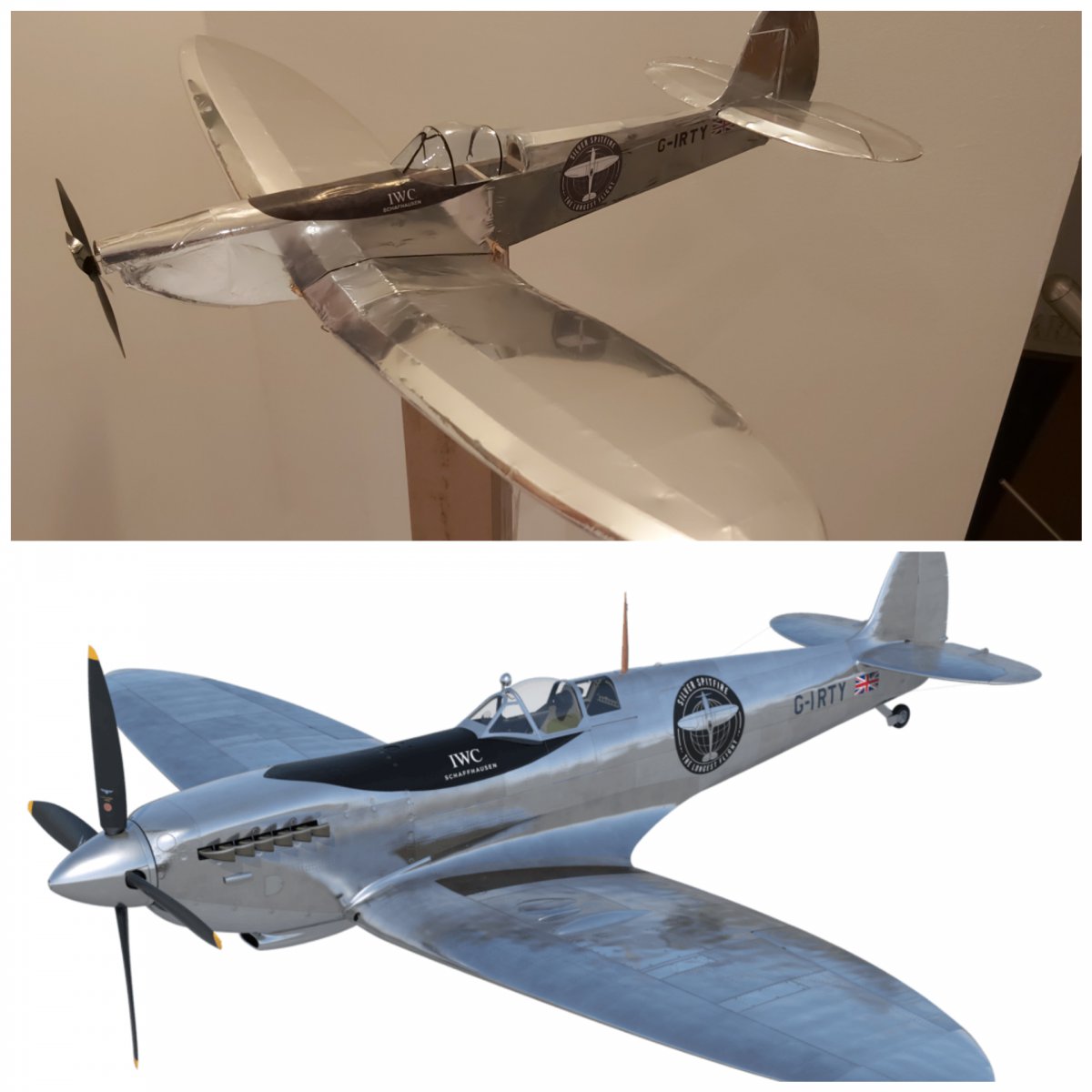

    De Spitfire is nagenoeg klaar, ik vind hem goed gelukt, vooral de vleugel is gaaf geworden met intrekbaar landingsgestel..
    Ik zit nu op precies 100 gram kaal inclusief 3 servo,s.
    Vliegklaar schat ik onder de 150 gram. Nu is het wachten op de aandrijflijn uit China. Ik heb zelfs een 4 bladige prop besteld.

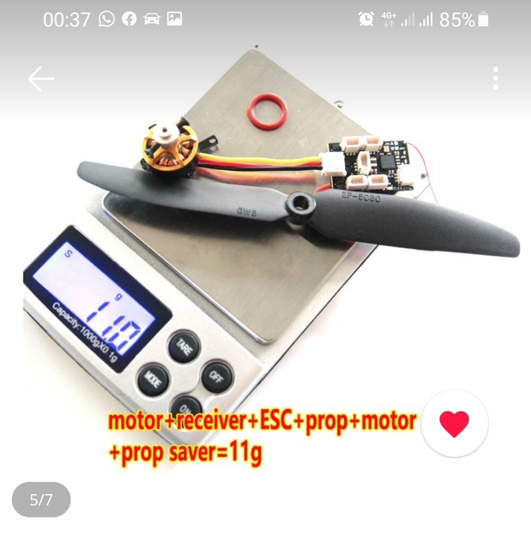

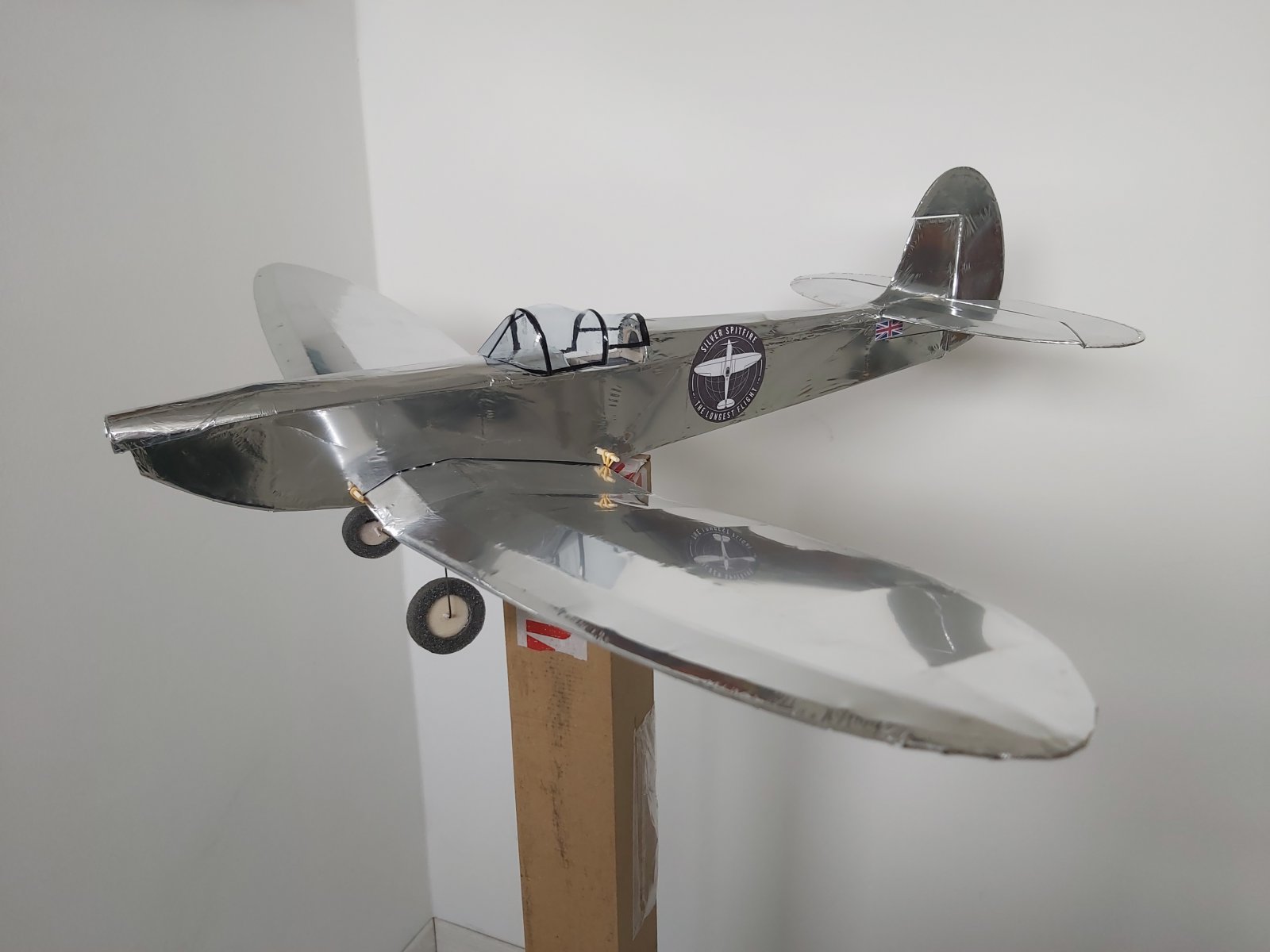

    Ik heb dit gekocht,
    motor prop 5030 esc ontvanger alles bij elkaar 11 gram, lipo zal tussen de 16gram voor2s 300mah en 32 gram voor 2c 600 mah. Spulletjes zijn nog onderweg uit China.. stuwkracht tussen de 120 en 150 gram moet net wel net niet lukken..
    Vanavond nog wezen vliegen en met rustig rondsnorren vlieg ik een half uur op een 600mah accu bij 150gram
    De Spit ziet er nu zo uit..
    P.s. de banden zijn van buisisolatie gemaakt met een balsa velgje en een stukje binnen bowdenkabel als naaf. 1 gram voor 2 complete wielen 44mm doorsnede..
    Morgen nog van zwarte rietjes de uitlaten fabrieken...
