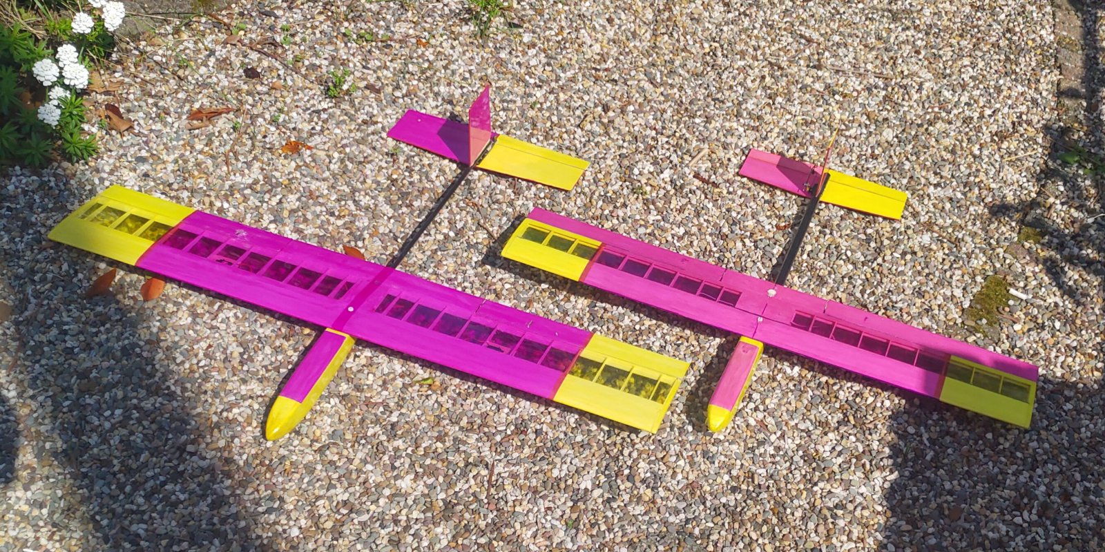

    Inmiddels heeft de Aeshna-32 (voorgesteld in posting #2) er een sub250 broertje (of zusje of LHBT-er) bij, de Aeshna-36
    De 32: (vleugelbelasting 23gr/dm2 totaal gewicht 230gr spanwijdte 80cm) heeft inmiddels een aantal keren gevlogen, tot nu toe valt ie niet tegen maar heeft relatief wat meer wind nodig (4-5BF Maasvlakte)
    Vandaar de 36: (vleugelbelasting 17gr/dm2 totaal gewicht 249gr spanwijdte 90cm): teststartjes zagen er prima uit, het is wachten op hellingweer.
    Ook de in posting #2 voorgestelde leSabot, inmiddels omgedoopt naar LeFrog heeft na wat zoeken naar de afstelling gevlogen en tot nu toe boven verwachting goed.
    Aeshna-36 Aeshna-32

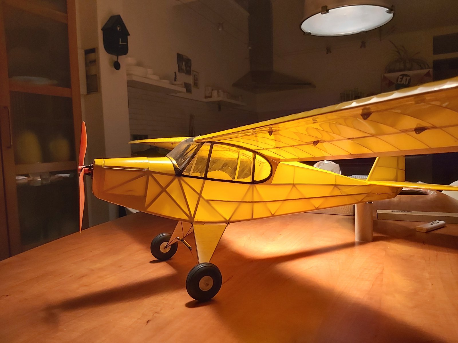

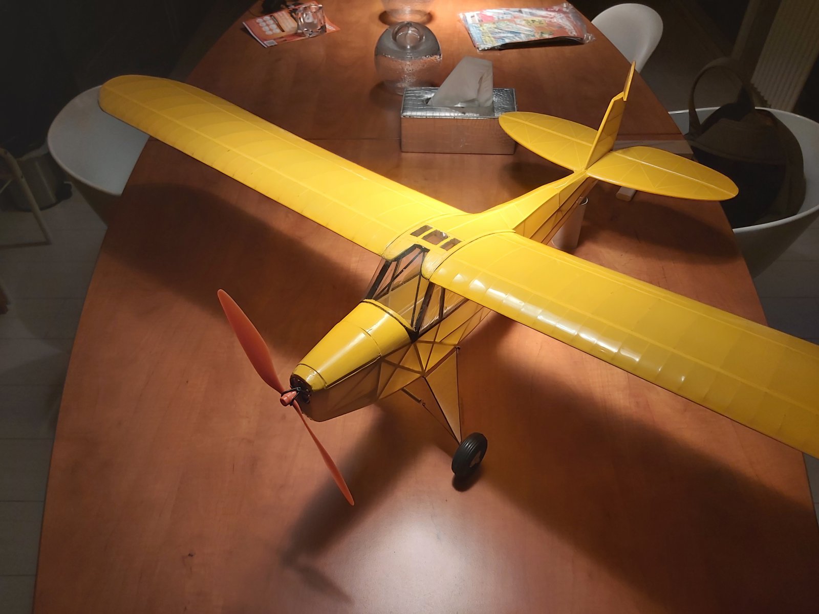

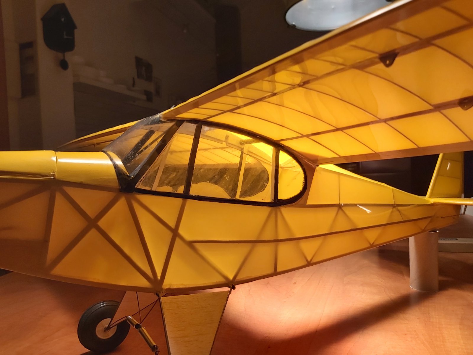

    Kon het niet laten, moest vanavond nog vliegen met mijn Piper Cub.. Na een heftige regenbui was het nagenoeg windstil dus nog even gauw gegaan.. De eerste vlucht was bijna een looping.. Veeeeel te licht van voren..
    Nadat ik al mijn accu's aan de romp had geplakt ging het enigzins maar hij blijft staartlastig...
    Net nog even gewogen ik heb dus 109gram aan accu's erin/aanzitten om een beetje met het zwaartepunt te komen.. Dit dus op een vlieggewicht van nu 400 gram..
    Maar ooooh wat vliegt dit langzaam, jullie zullen er wel niets aan vinden maar ik vind het prachtig en het staartlastige begint al bijna mijn image te worden ;):(
    Een paar opmerkingen. De roeruitslag is onvoldoende en misschien ook nog het roer te klein.. Waarschijnlijk ga ik dus toch een groter roer en een stabilo bouwen beiden uit 4mm i.p.v. 8mm en laat dan meteen meer ruimte zodat het roer meer uitslag kan maken.
    Hier weer een paar korte video's, wat vinden jullie ervan..
  12. Justus
    Justus
    8 okt 2003
    4.424
    Rijnsburg
    Zo langzaam en niet uit de lucht vallen:thumbsup::thumbsup:
    Heel gaaf!

  13. jan brilman
    12.491
    Ja.
    Soort van schaalsnelheid. :thumbsup:
    Past goed bij een (semi-) schaal model. :)

  14. Ton van Munsteren
    6.303
    Het Rudder moet prima kunnen werken, maar lijkt wel dat er wat haakeffect zichtbaar is in het bochtenwerk.
    De V-stelling van de vleugel is te weinig , dit kun je prima opvangen door beide vleugel tippen een negatieve verdraaiing te geven.
    Met de negatieve tip verdraaiing gaat de Piper dan prachtige bochten maken.
    Uiteraard wel allebei evenveel negatieve verdraaiing geven.

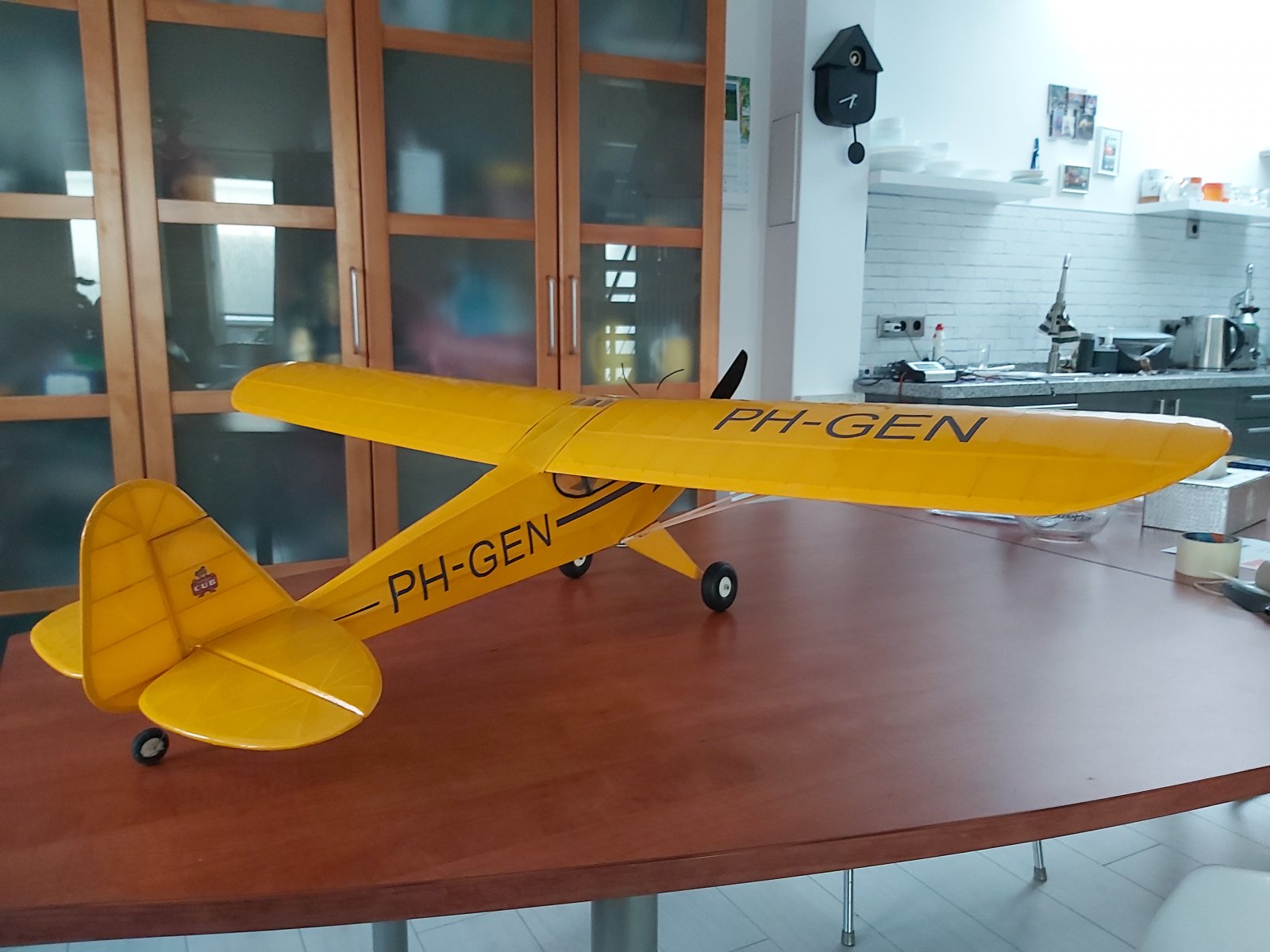

    Je had het kunnen ruiken, vanavond gaan vliegen met de Piper en de Spit. De Piper kreeg ik niet fatsoenlijk aan het vliegen, dus bij thuiskomst het mes in het stabilo gezet zodat ik een grotere roeruitslag kan maken.. Was eerst minder dan 30 graden en is nu bijna 45 graden. Ik hoop dat ie nu handelbaarder is. Soms moest ik 10 seconden wachten voordat ie begon te reageren op het roer.. Mijn volgende model gaat toch maar rolroeren krijgen.. Negatieve tipverdraaiing zit er al in. Zo,n 7mm aan beide zijdes (uiteraard)..
    Eerlijk gezegd daarna heb ik nog met de Spitfire gevlogen.. pure lol dat kistje, dan vind ik de Piper al bijna te groot.. 20210528_064322.jpg
    en het grote voorbeeld...
    Bruno van Hoek, ramses, helixer en 2 anderen vinden dit leuk.

  19. <250
    <250
    23 apr 2021
    523
    limbolala
    Geweldig modelletje Bruno van Hoek. Strak..
    Dank je voor je reactie. Ondanks de grotere roeruitslag blijft het aanmodderen. Ik heb dus zojuist besloten dat ik ook meer V-stelling aan mijn vleugels ga geven, want zoals het nu vliegt is het Russische Roulette.. .. Deze week mag ik weer naar Duitsland, daar maar 2 Alu buizen gaan kopen en die onder V-stelling buigen.(aan de vleugels zitten koolstof pennen).. Dus dit wordt een heftige ingreep..
    Overigens vandaag zonder voorruit/zijruiten gevlogen en van de power bleef niets meer over, klopt dat??
    Bedankt voor jullie tips allemaal..
