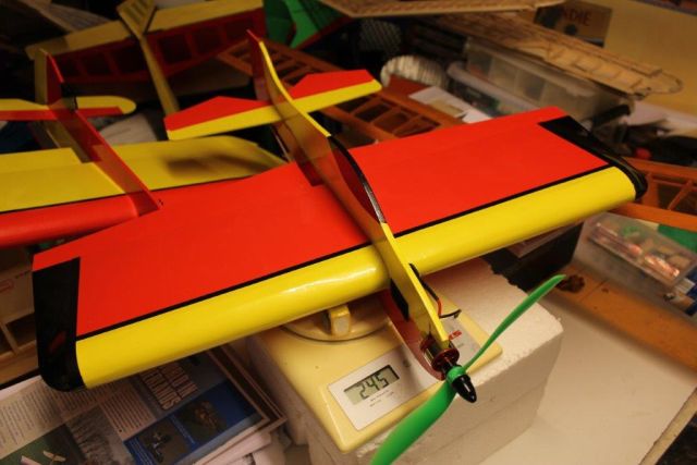

    Voorbeeld 3D model hieronder, helemaal balsa, spanwijdte iets over de 600mm , sturen is richting, rolroer, hoogte en gasregeling , accu 3S 610 mAh Lipo en vliegduur ongeveer 5 min.
    Doet prophangen en wat je maar wil is een lekker scheurijzer.

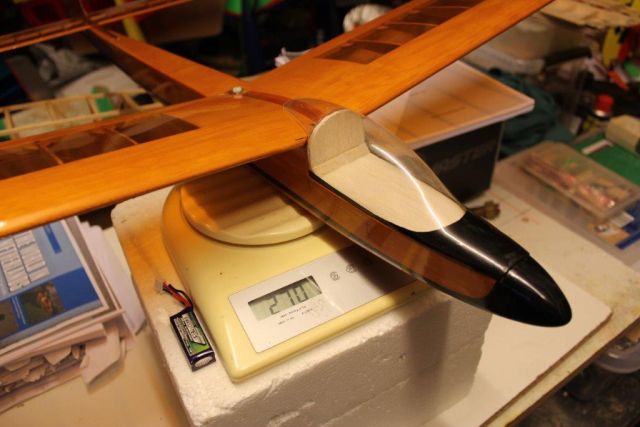

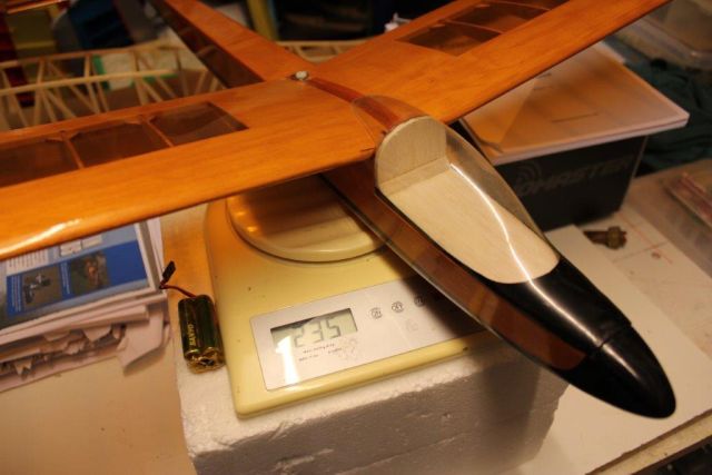

    Zwever hieronder mijn Retro Svenson Delphine spanwijdte 1170mm, helemaal balsa, probleem hierbij is alleen de neus is net even te kort.
    Maar eigenlijk is de folie op de staart het probleem, want dat is voor het mooie aan de zware kant, waardoor meer gewicht in de neus nodig is.
    Met een 2S 300mAh lipo is het gewicht 235gr maar is het zwaartepunt achterlijk.
    Met een 4 cellen AAA penlite accu 700mAh is het gewicht 270gr maar het zwaartepunt op je voorlopig juiste plek.
    Dinsdag avond de eerste handstartjes gegeven en vliegt goed. Nog wel wat testen en kijken waar het zwaartepunt zal eindigen.
