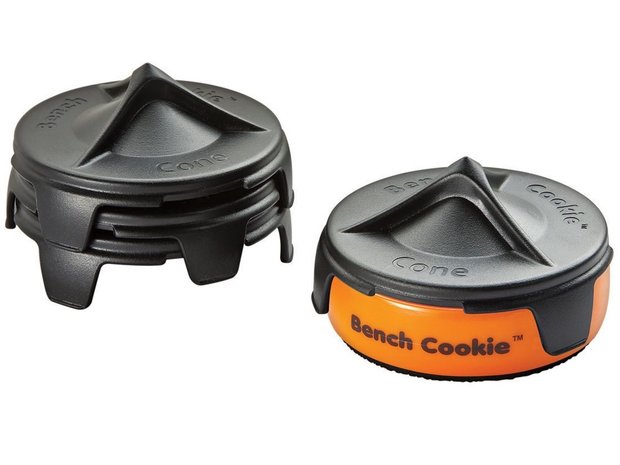

Zojuist een Ka6 gebalanceerd met behulp van 2 "bench cookies" met elk een verfblik er onder om ze wat omhoog te brengen.
Werkt flitsend en staat stabiel.
Bekijk bijlage 511216
