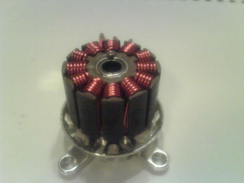

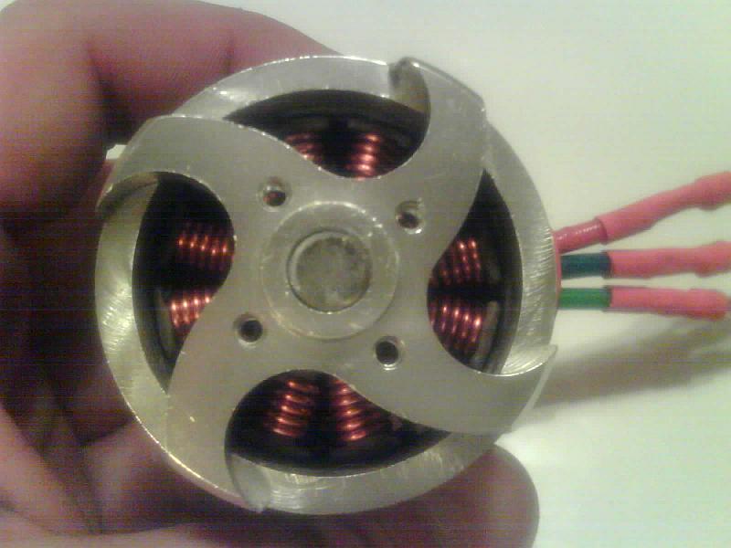

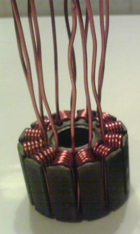

    foto's motor sundowner 50 3kw+
    Hoi Ron nee het is geen dekker motor ik wikkel de motoren zelf en als ik vragen heb
    dan informeer ik bij de master in powermotoren dr.ralph okon
    hier de foto's die ik gemaakt heb toen ik aan het wikkelen was deze motor is 610 kv draaid op de sundowner 50 op 6s 45~90c
    en gepropt tot nu toe op 135 amp na 2 min gas open geland en de motor is 55 graden met een buiten temp van 10 graden dus dat is erg goed.
    gr reginald
