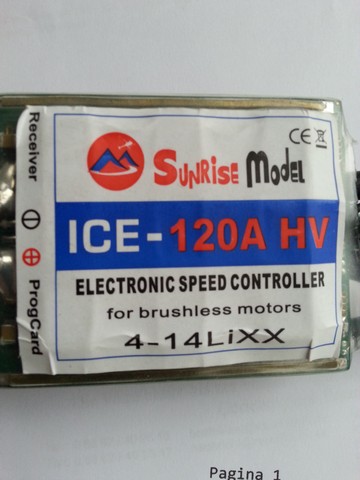

Sunrise ICE-120A HV 4-14 LIXX
Hallo ,
heb de Sunrise ICE-120A HVregelaar voor 4-14 LIXX aangesloten op een Scorpion Motor

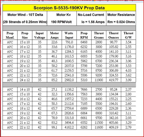

Prop is een Fiala E Prop 21 x 12 welke ongeveer 80Amp.
Volgens het schema met een APC 83,2 Amp.
De Fiala houten E props , trekken minder.

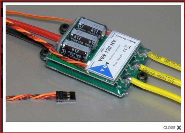

Heb inmiddels zijn tweeling"broer"besteld de YGE 120 HV ook 4- 14 S Lipo.

De tabel lijkt op wat oudere lipo´s gebaseerd. Een moderne lipo houdt zijn spanning beter vast, met 12S en een volle lipo kun je spanningen boven de 45V zien.
Als ik daar even snel mee reken, kom ik met een Fiala 21x12 op 110A a 120A. Op zich moet dat nog kunnen, maar het gaat al naar de grens.
Zeker bij minder dan volgas moet je normaliter 20% marge houden, omdat de regelaar het daar zwaarder mee heeft.

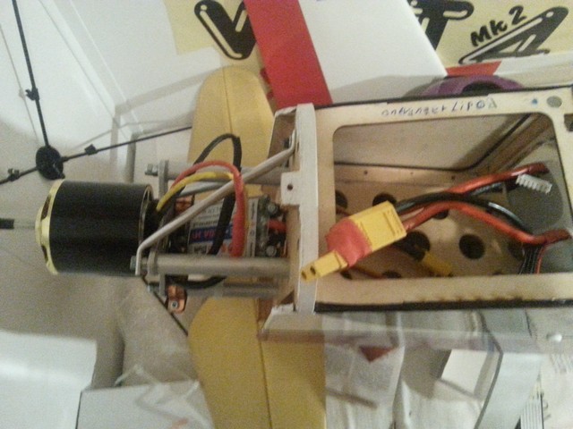

Wat de regelaar verder zwaar kan belasten zijn te lange bedrading (tel eens alle kabel bij elkaar op, plus en min en inclusief draden aan de lipo´s), te lichte of vervuilde stekkers, koude lipo´s of slechte soldeerverbinden. Een defect in de motor kan je regelaar ook in rook op laten gaan.
Zou je wat foto´s van de inbouw van je setup kunnen posten om eens mee te kijken?

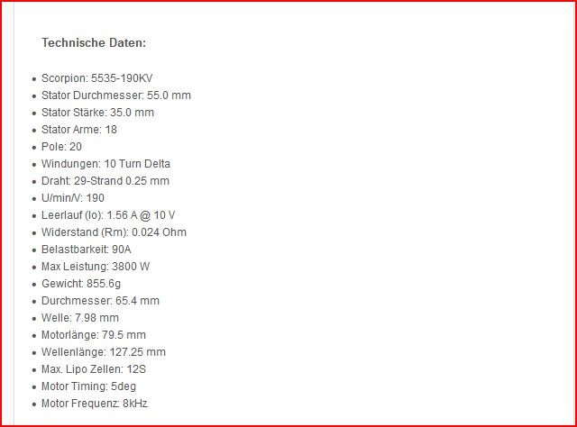

allereerst dank voor je reactie , maar de motor is niet 10 polig maar 20 polig
de timing is volgens de specificatie van de motor en die geeft 5 graden aan .

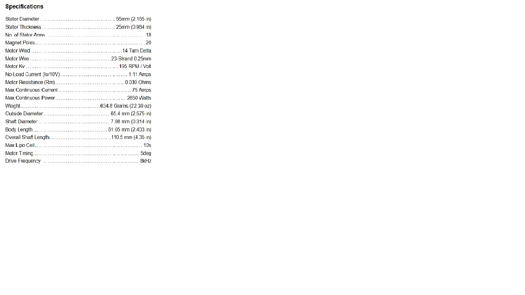

De auteur gebruikte daar de Scorpion 5525-195 en deze mag maximaal op 10 S werken .
zie ook de afbeelding
En door de hem toegepaste motor met de Fiala 21x12 schreef hij het volgende ... zie onder..

Qua kabellengte, plus en min opgeteld is blijkbaar 2x 11cm + 4x14cm=78cm. Dat is al een behoorlijke lengte, inkorten van de lipokabels zou al een eind helpen (spaart nog gewicht ook). En bij deze lengtes kun je wat extra condensatoren op de regelaar overwegen. Grotere kabellengtes verhogen de rimpelspanning, die schade aan je regelaar kan veroorzaken. Condensatoren helpen dat op te vangen ( ´low-esr´)
Ik twijfel aan de stekker, maar meen te zien dat het Xt60 types zijn (of toch XT90)? Zou net moeten kunnen, maar de specificatie is max 60A.
