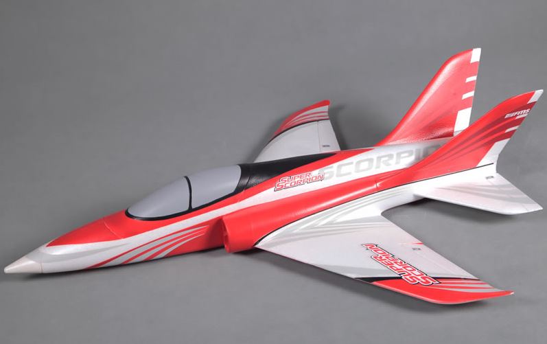

Wie heeft er al gevlogen met deze Jet en zijn er eventueel aandachtspunten waar op gelet moet worden. http://www.modellhobby.de/Staufenbi...&a=article&ProdNr=0314226&t=3&c=32019&p=32019 gr Andre
Vliegt goed. Niks mis mee. Met een 3000mAh gensace schotje uitsnijden zodat accu wat verder naar achteren kan. 190km/h+ is wat overdreven. Hij vliegt goed en vlot maar niet zo snel..
De uitslagen zoals vermeld in de manuel high rate or low rate of .. is hij met die 3000mAh nog goed weg te gooien en dus niet te zwaar? vliegtijden hiermee? alvast bedankt gr Andre
Vliegtijd is kort:3 a 4 min. Weggooien gaat makkelijk, eerste keer niet zelf gooien en niet teveel up. Hij trekt goed. Uitslagen heb kunnen best veel zijn vind ik, roeren zijn niet zo groot, 1cm of zo... Makkelijke vlieger
Ik heb hem ook, vliegt prima. Inderdaad wat korte vliegtijd, maar dat schijnt normaal te zijn bij EDF? Dit is mijn eerste jet, ik heb er veel plezier van. Bij een goede worp vliegt hij probleemloos weg. Aandachtspuntje bij mij was dat de regelaar niet vast zat op de daarvoor bestemde plaats. Bij een iets hardere landing kwam deze naar voren en trok een van de motordraden los. Deze goed vastgezet met smeltlijm. Hij kon ook nog ietsje naar achteren t.o.v. waar hij normaal vast zat met klitteband, dus beter voor het zwaartepunt.
Bedankt voor de tips tot zover ben zelf al bezig geweest om hem in elkaar te zetten, de regelaar heb ik ook even opnieuw vastgezet met klitteband , lekker veel ruimte voor alles , en het hoogteroer de servo's een aparte kabel in gelegd voor aansturing op 2 aparte kanalen, eenvoudiger met het afstellen Alles in elkaar gezet past vrij goed alleen als ik hoogteroer unit erop zet loopt de fan aan, ruimte tussen fan en fanhuis is erg weinig, moest toch aardig wat schuim wegsnijden om dit probleem te verhelpen nu bijna 98% goed dus ik laat het voorlopig even zo zwaartepunt op 15,5cm gezet , nu alleen nog een juiste lipo bestellen of een 2650 of een 3000mha 4S ,heb alleen liever niet dat hij te zwaar wordt dus daar twijfel ik nog over, want bij meer gewicht ook lagere snelheden enz.. heeft vervolg.
Toch voor de 3000mAh 4S 60C gekozen hoef niets weg te snijden passen perfekt zwaartepunt op 15,5cm vrijdag de maiden hopelijk
Zoals jullie al vertelden niks mis mee deze edf lekker compact simpel en goede vliegeigenschappen Gisteren een aantal vluchten gemaakt en moet zeggen hij vliegt op rails , gestart met de bungee van een clublid en dat gaat super , vliegtijden met de 3000mah zijn afhankelijk van de vliegstijl tussen de 4-5 min heb er telemetrie met ampere sensor in en kan dus goed inschatten wanneer ik moet landen, dat overigens zeer eenvoudig gaat , snelheid moet ik nog meten maar hij gaat lekker vooruit niets mis mee dualrate heb ik op 60% gezet en 30% expo voor rolroeren , hoog-laag op 70% dualrate en ook 30% expo dit op de taranis zender, zodra ik de snelheid heb gemeten laat ik het even weten
