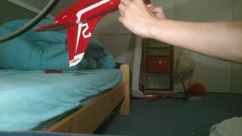

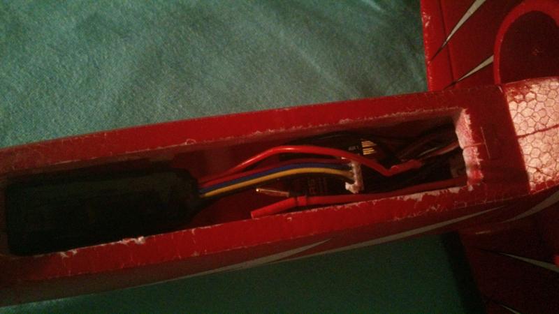

Foto's van CG Hallo, hierbij wat foto's van de pipsqueak betreffende het "super staartlastig" topic. Hierop zie je hoe ik het erin heb gepropt en dat de staart bij het CG naar beneden wijst. Ik heb het CG genomen van de handleiding.

Hierbij de foto's zoals het er bij mij inzit, Er zit nu 6gram extra lood in de neus, dit zit direct voor de accubak geplakt achter het schotje. (Zie foto met blauwe circel) Dit zit erin vanwege een extra geplaatste flap servo Mijn cg ligt dan op 48mm vanaf het stuk vleugel wat in de romp zit. Accu is een 1000mah 65x33x24 voltron en weegt 88gram Daarnaast heb ik ook nog de rolroer servo's omgedraaid zodat ik een minder kans heb op gestripte servo's
nog een extra foto' cg kan je ook op deze manier vinden. denk ik nog wat beter uit te meten. vanaf waar de servo draden door de vleugel gaan tot cg is 1cm
