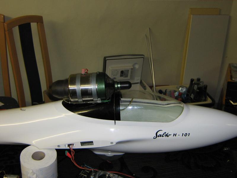

Een vraagje over mijn Wren MW54 mk3.
Telkens deze een run gedaan heeft moet ik de ECU uitschakelen en terug aanzetten vooraleer ik terug kan opstarten.
Ik veronderstel dat dit iets typisch Fadec zal zijn, want een Jetcat kan je zoveel als je wil opstarten en uitzetten als je wil zonder de ECU te moeten uitzetten.
Nu zou het voor mijn zwever heel handig zijn als ik eens bij een rustige zweefvlucht mijn motor op grote hoogte zou kunnen uitschakelen en na wat zweven hem op lage hoogte terug zou kunnen opstarten.
Kan ik de ECU op één of andere manier bijstellen dat dit wel mogelijk zou zijn.
grtz A
Kan dacht ik niet, stroom moet eraf. Electronische switch kan wel :)

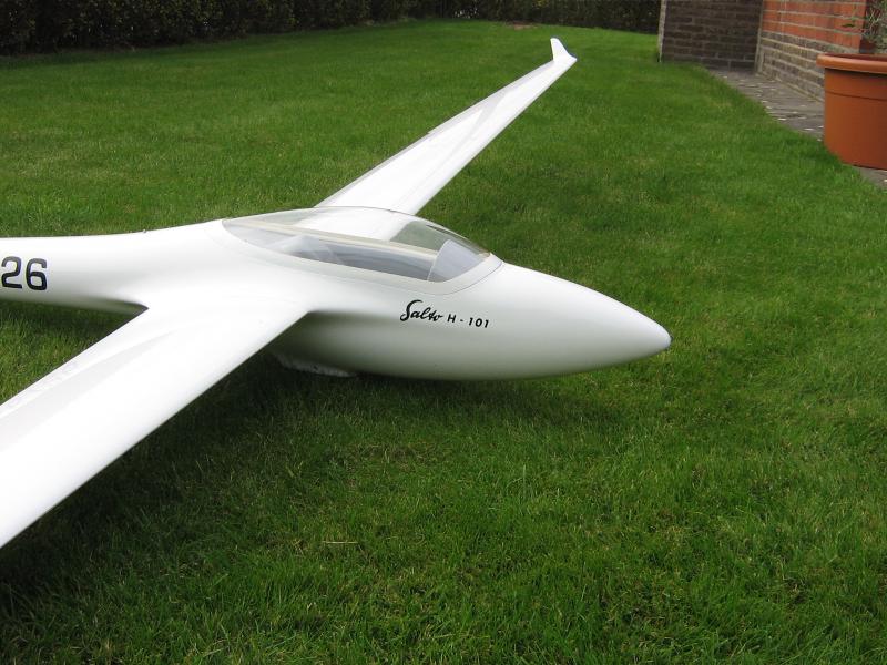

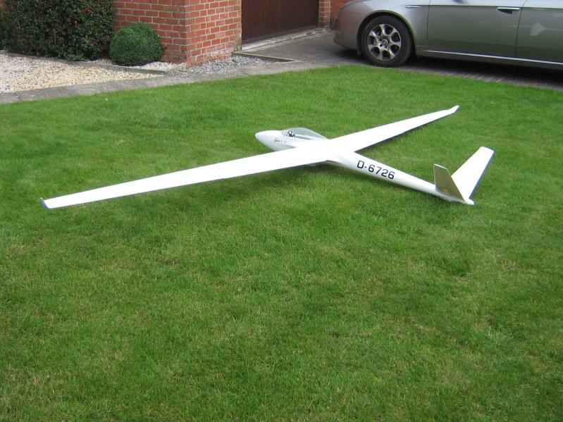

De salto heeft intussen al heel wat vluchten gemaakt en is verbazend sterk voor een zwever.
Ik durf nu volgas rondvliegen en aan een eind boven de 300kph passeren.
Het opstijgen doe ik uit veiligheidsoverwegingen weer met de bungee, anders ging het vroeg of laat eens serieus mislopen.
enkele fotos:
