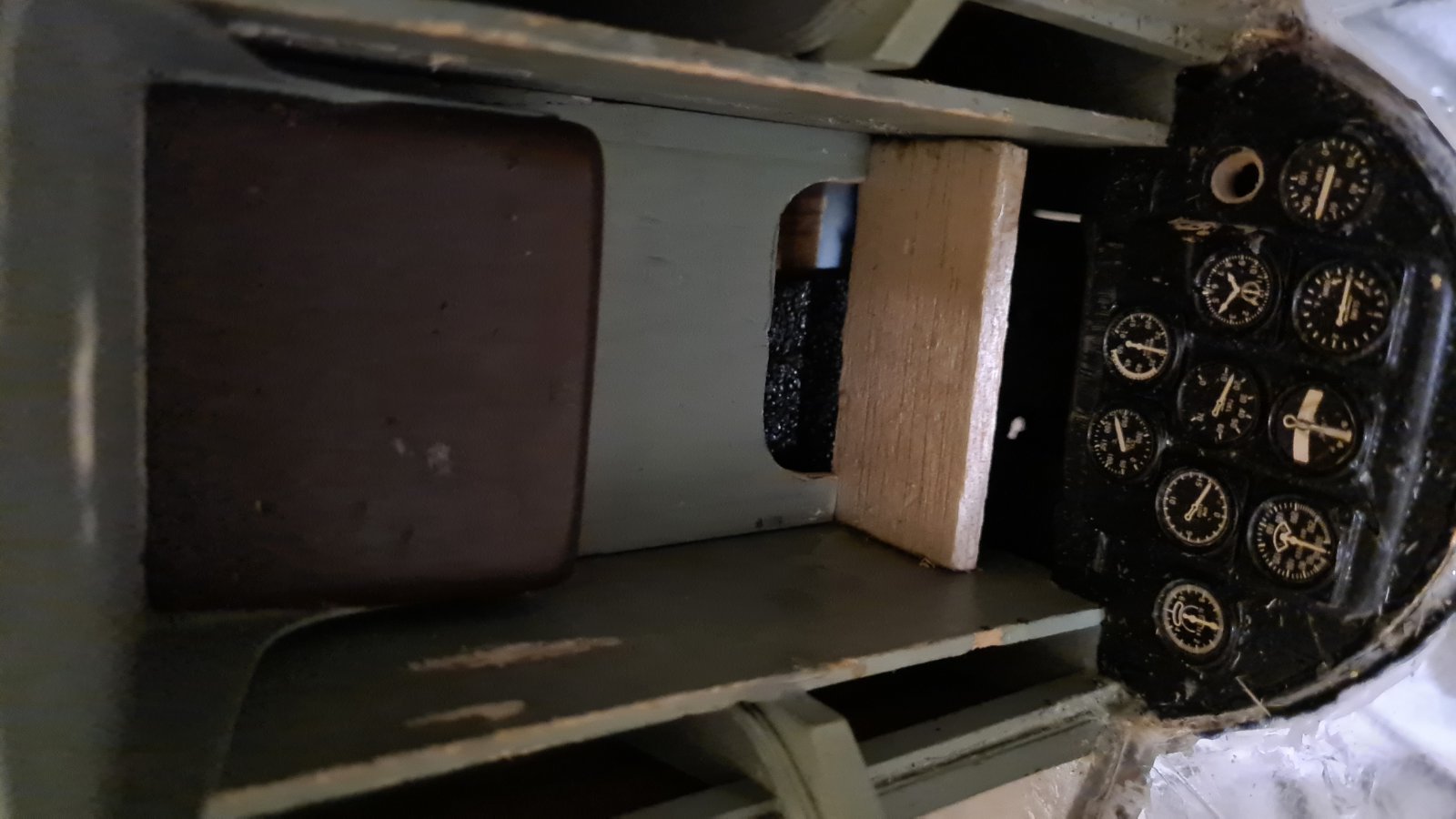

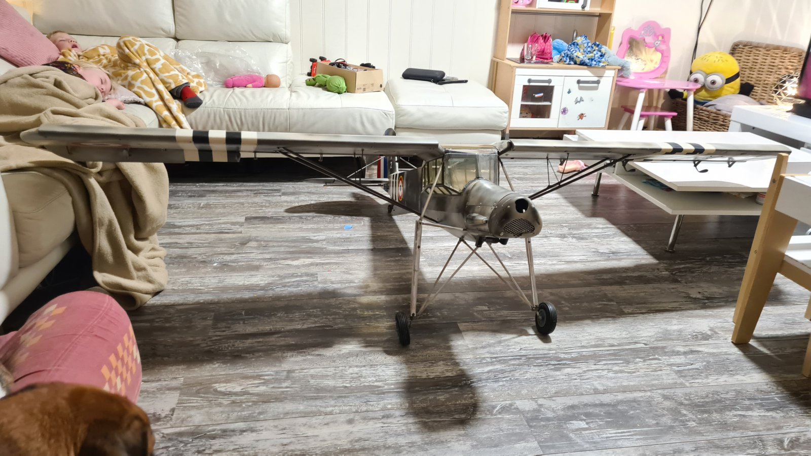

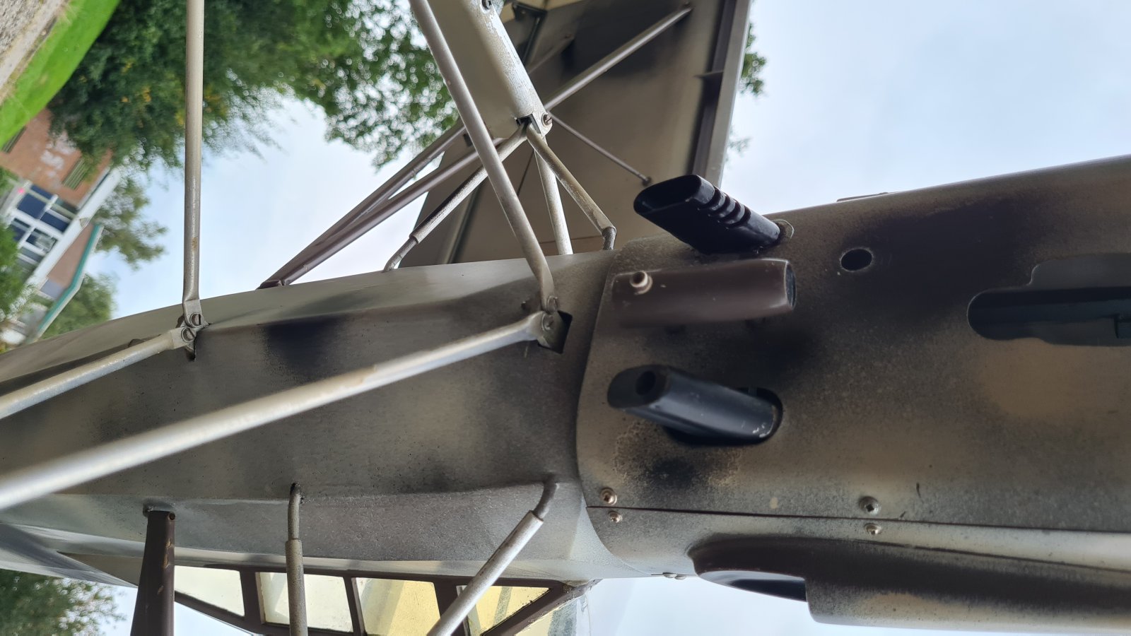

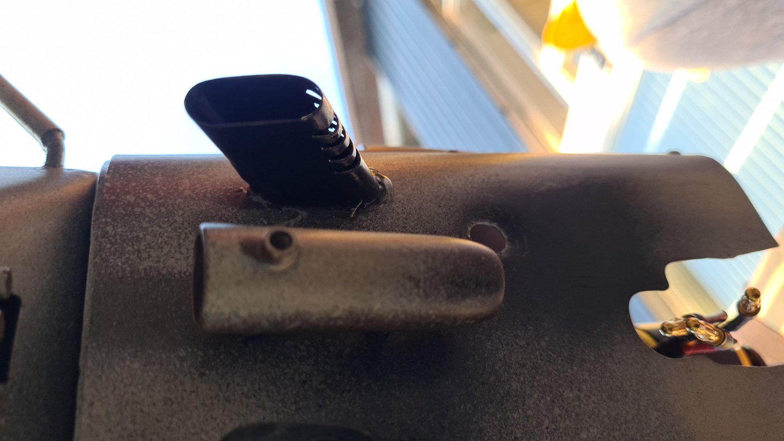

Dag . Ik heb een Svenson Fieseler Storch in mijn bezit gekregen. Nog even aan het twijfelen wat ik er mee ga doen. Kist is prachtig gebouwd. Zelfs met een aluminium motorkap. Opgebouwd uit meerdere secties. In 1 van de 2 uitlaatjes zit een 4 takt dempertje verwerkt Donderdag zal ik nog even wat meer foto's plaatsen van het toestel, Kent iemand dit toestel? Groeten, Niels

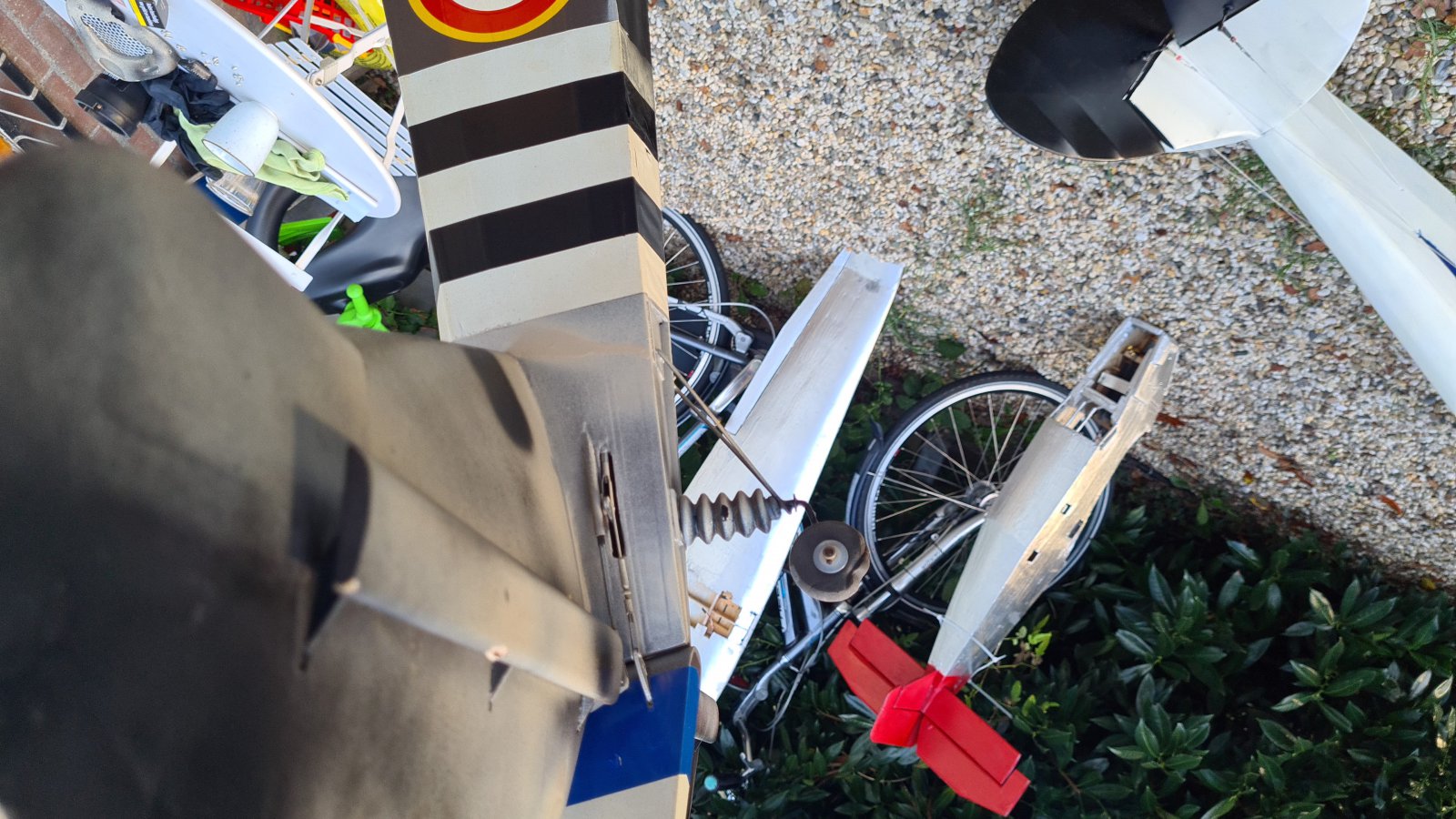

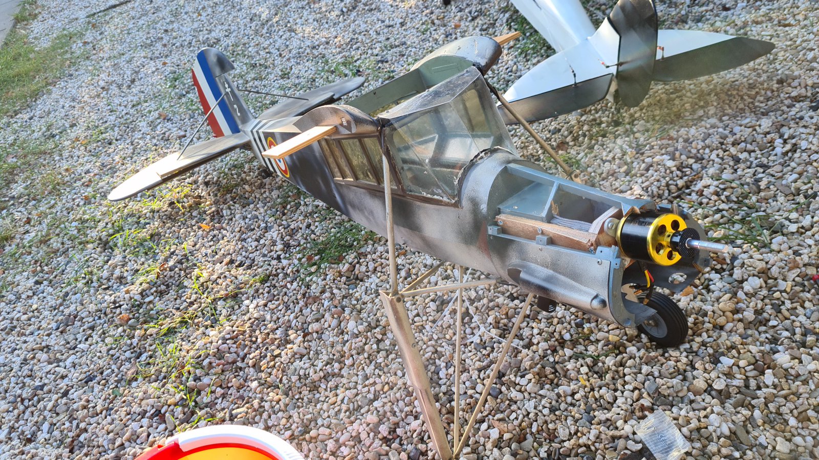

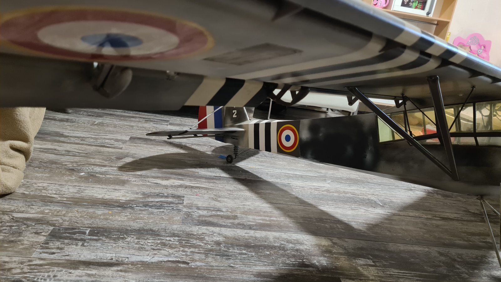

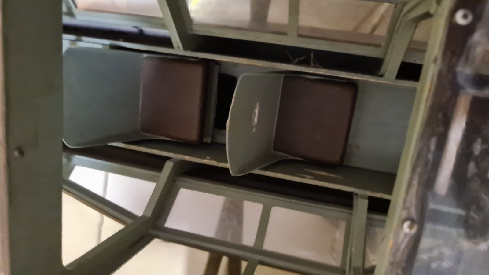

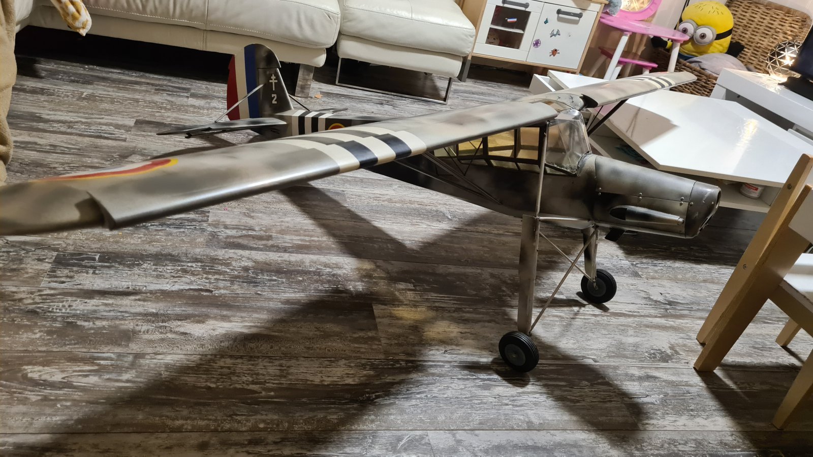

Hier alvast een paar foto's. Zal buiten morgen nog een paar foto's maken. Maar had geen tijd tot net. Dus direct maar even de kist in elkaar gezet.

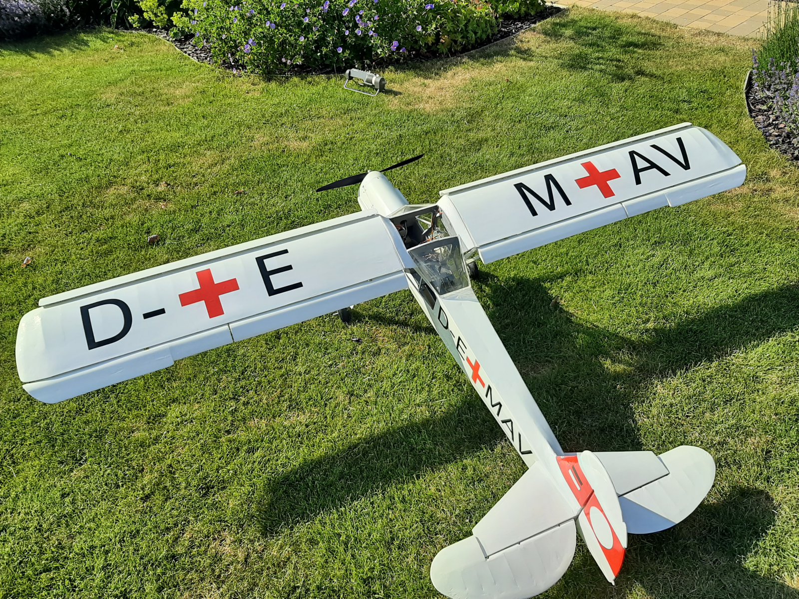

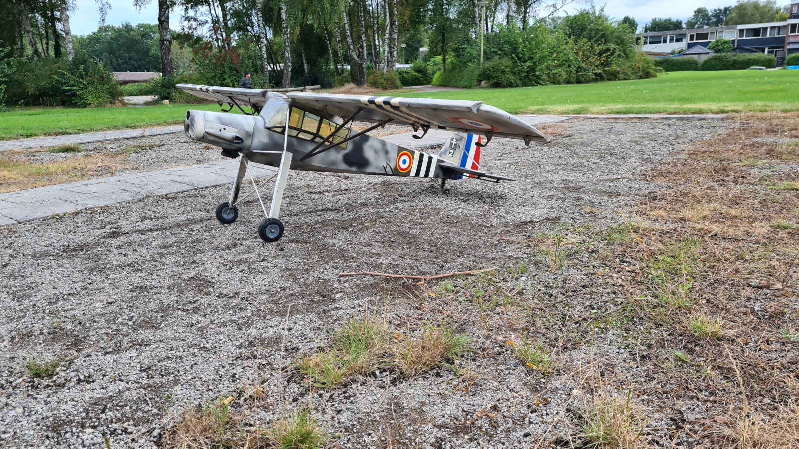

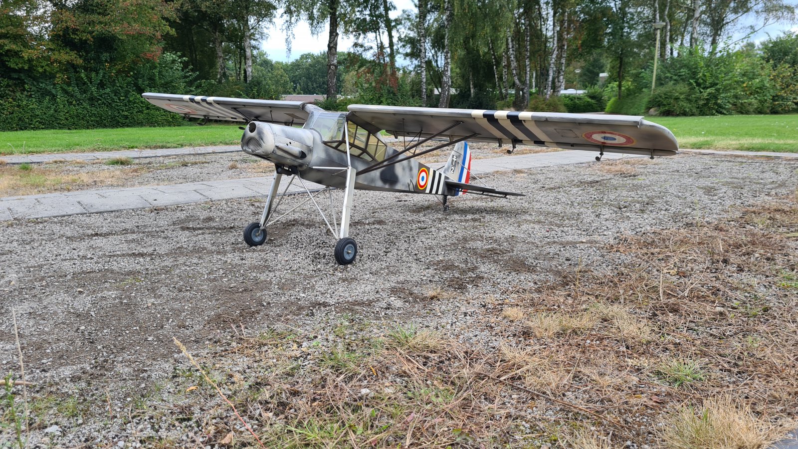

Hallo Niels en anderen , Mooie Fieseler van Svensson heb jij in je bezit. Is een heel mooie vlieger met een speciaal uitzicht. Een echte modelbouwer krijgt er water van in de mond. Maar werk werk werk. IK heb een aantal jaren geleden ook een oude doos, een klein deel was al gebouwd, in mijn bezit gekregen via een clublid die het niet meer zag zitten deze te bouwen. Ze heeft een aantal jaar bij mij gerust en een jaar of 2 geleden ben ik er dan mondjesmaat aan begonnen. Was in begin van de zomer klaar. Ik wou deelnemen aan de Svensson dag in Eeklo, maar spijtig genoeg heb ik een kleine crash gehad bij de derde vlucht, waarbij de vleugelbevestingen zijn gebroken en ik terug aan de slag moet. Ik had hem uitgerust met een G60 300kV en 6S , maar dit blijkt te weinig te zijn waardoor het opstijgen kritisch is met gevolg hierboven. IK ben nu aan het zoeken voor een betere motorisatie en twijfel of ik zou overgaan naar een 15CC 4T . Liefst zou ik op electro blijven. Welke motor zit er bij jou op? Zijn er anderen die me een tip kunnen geven welke motor en cellen ik er best op zou zetten? Ik zou wel graag bij 6S blijven gezien de ruimte waar ik batterij in heb zitten. Groetjes Robert

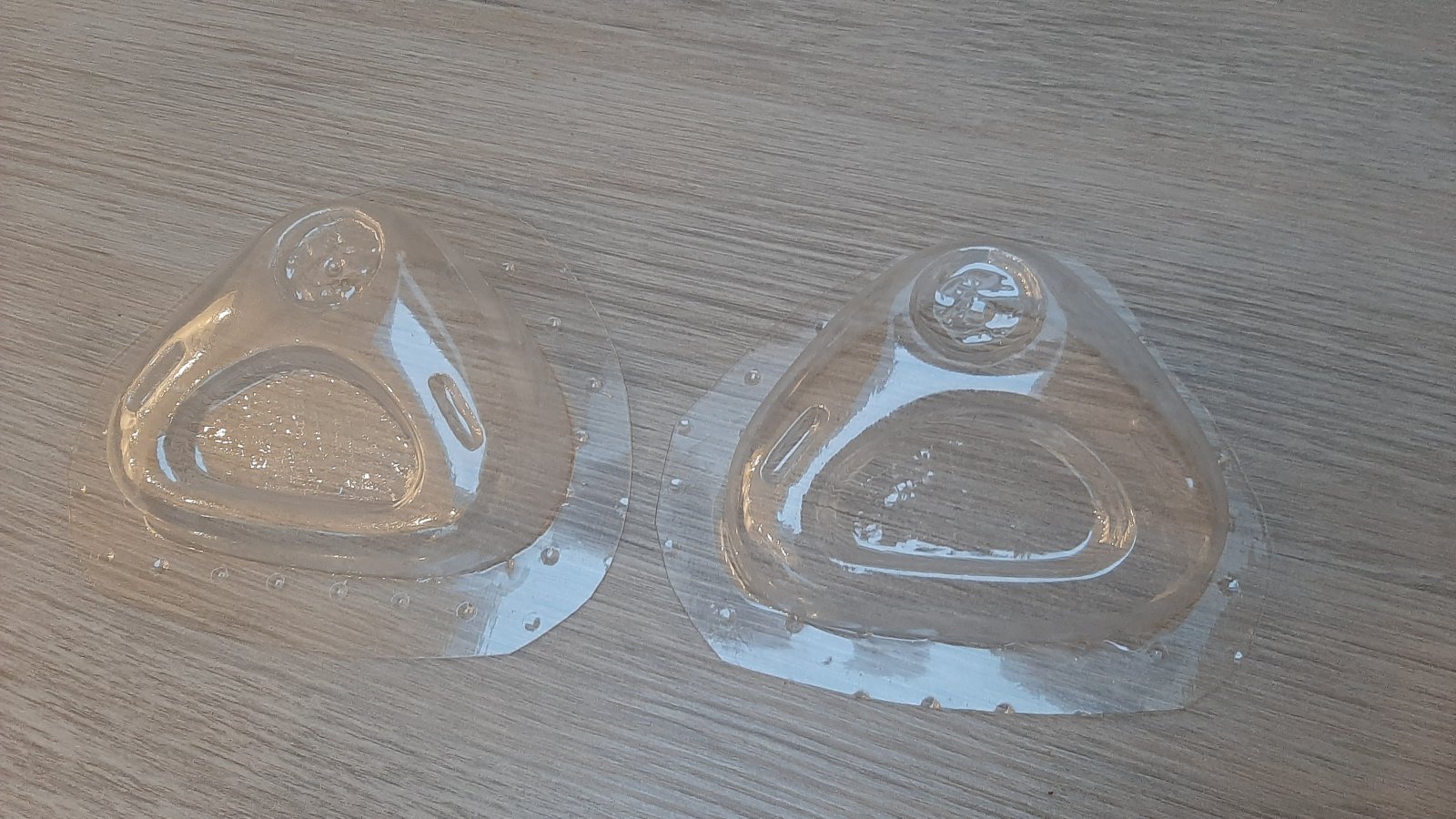

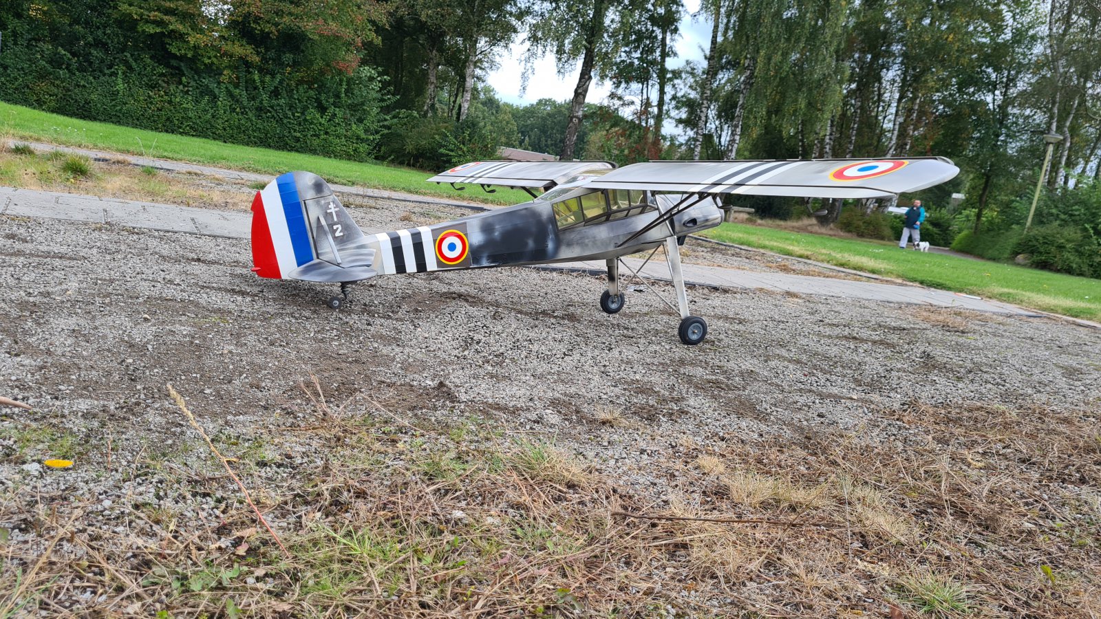

Hoy, Motorkapje vacuumgetrokken bij een clublid. Is nu terug gemonteerd en staat de Fieseler klaar voor een nieuwe vlucht als het weer het toelaat. Grtz Robert
