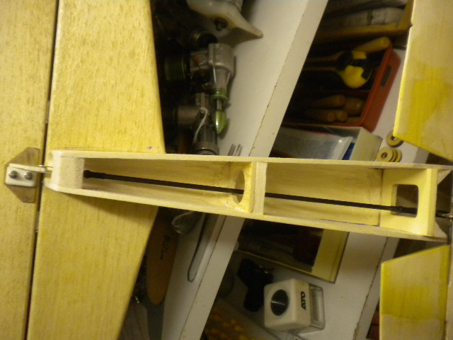

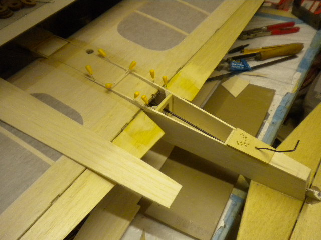

Stuurstang ingebouwd , dit is een carbon buisje van 3 mm buitendiameter en 2 mm binnen met een M2 draadstang erdoor heen , de kwiklink met countermoer en krimpkous geborgd . Nu kan de onderkant dicht Groeten Jef
