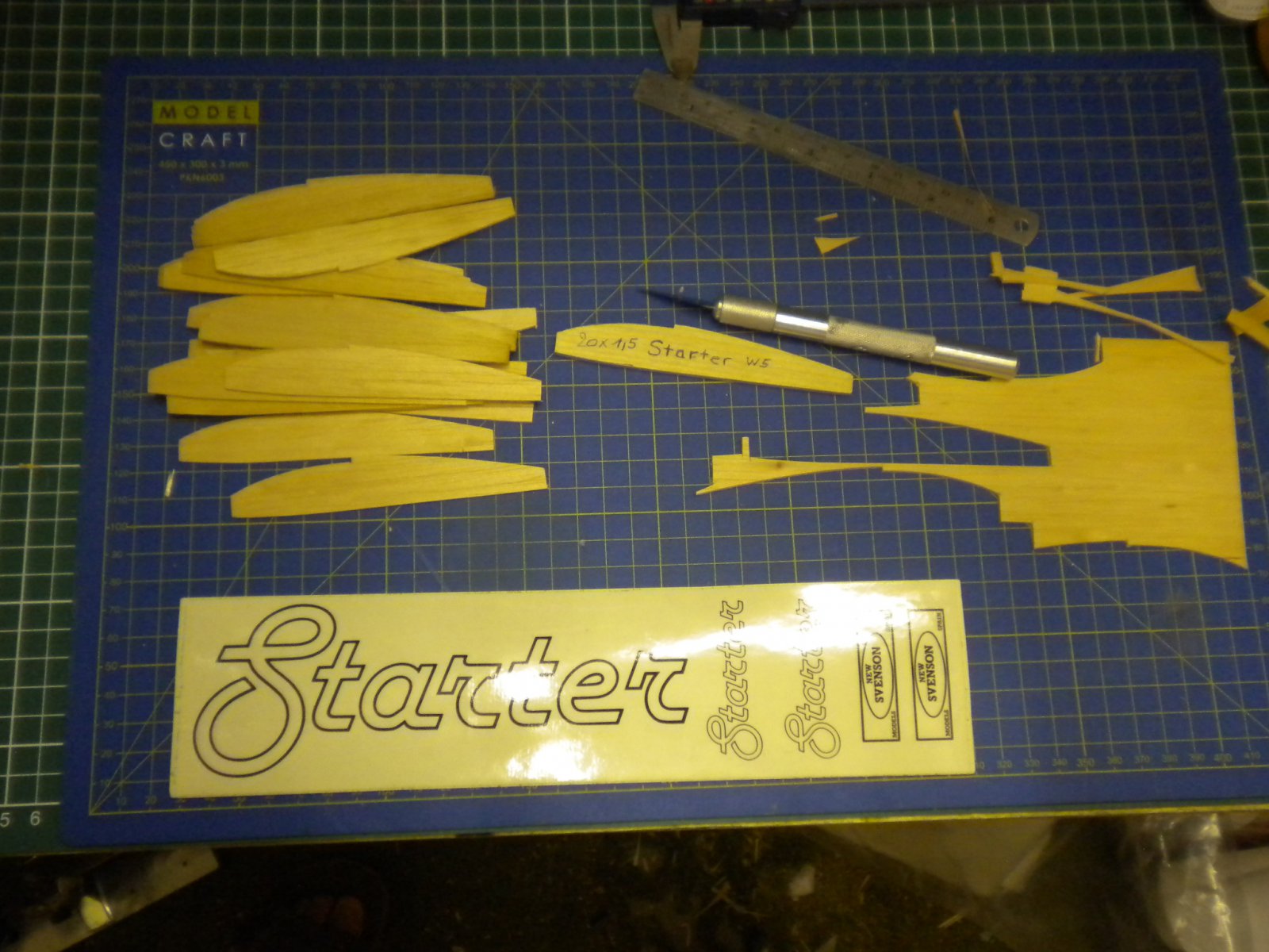

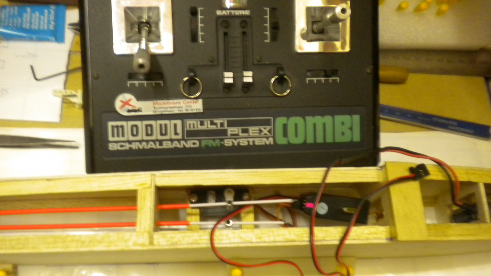

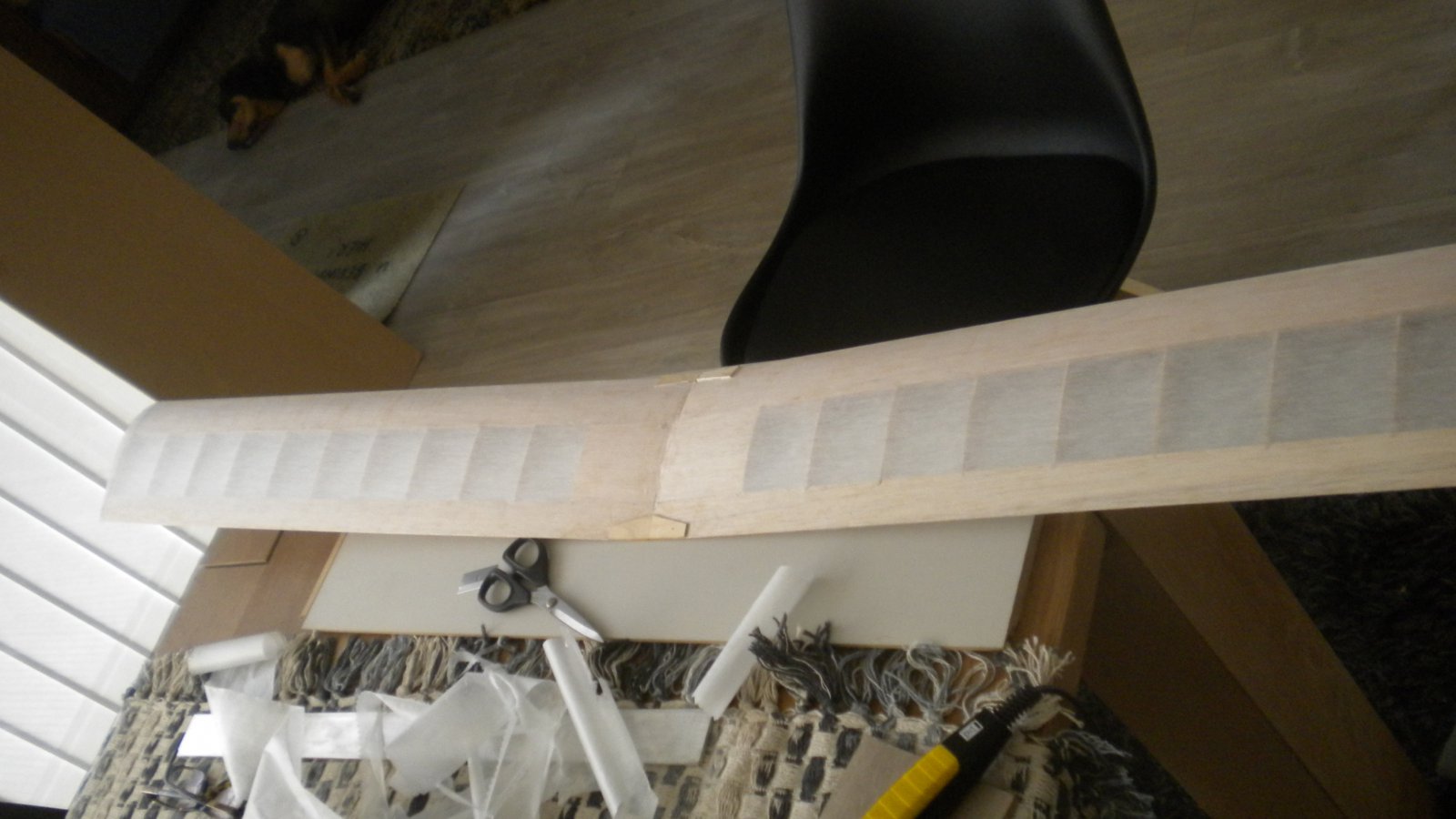

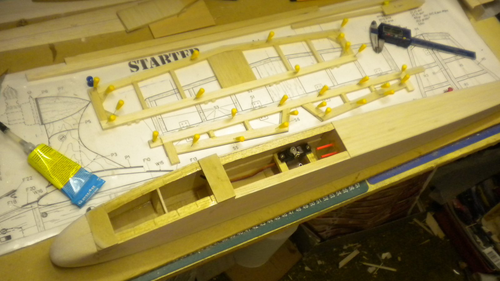

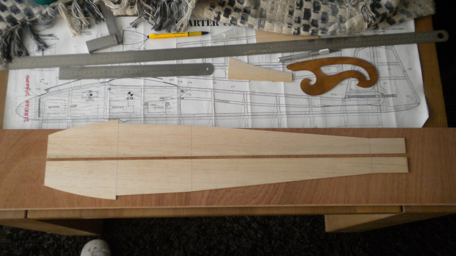

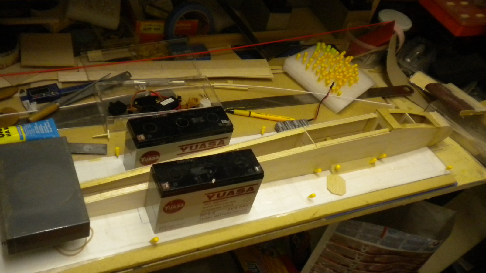

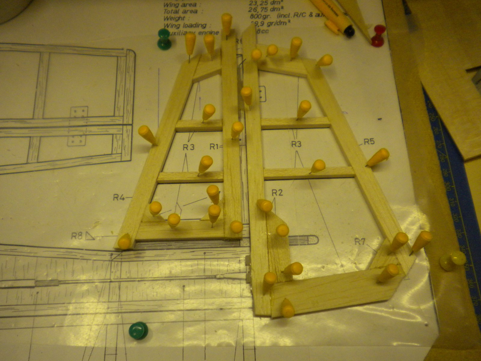

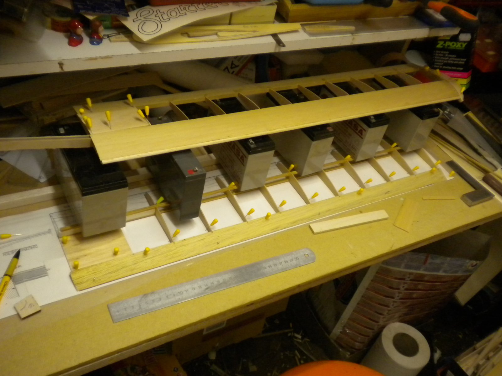

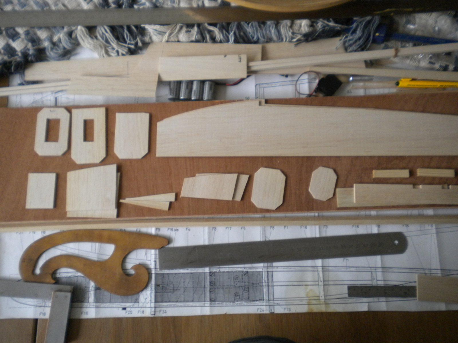

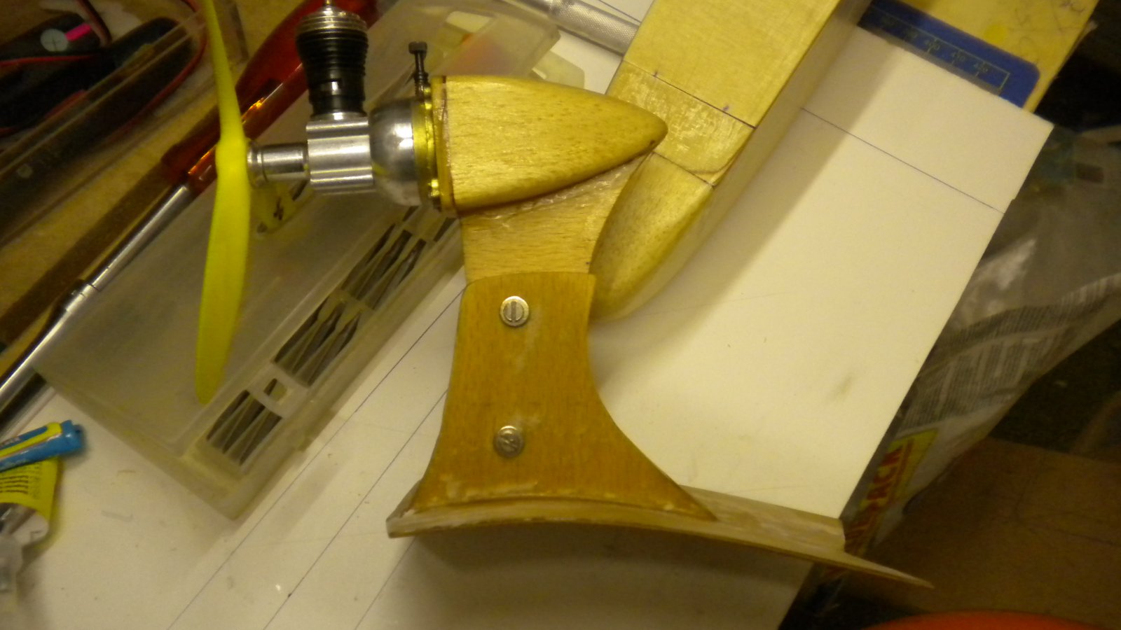

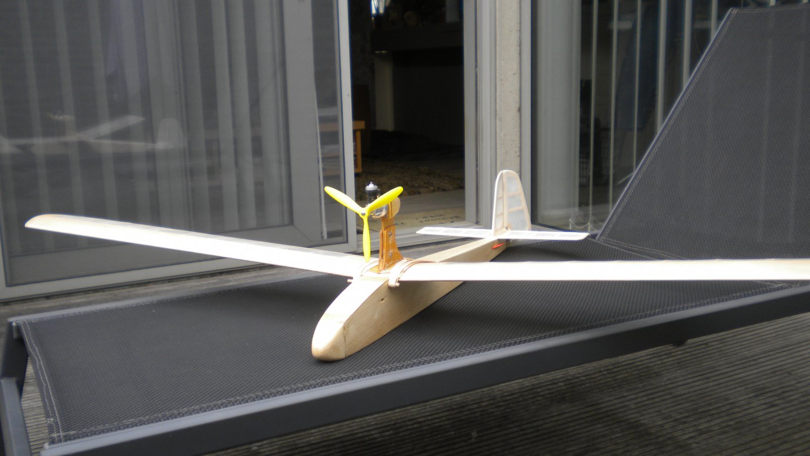

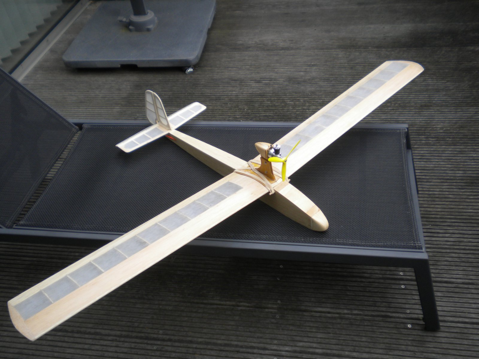

De afgelopen weken een Svenson zwevertje gebouwd , span 1500 mm , niet 100% volgens plan. Zo heb ik de romp niet uit 6 mm balkjes opgebouwd maar als doos constructie , werkt voor mij sneller en zeker zo stijf , de vleugeluiteinden heb ik afgeschuind , volgens plan is het gewoon recht maar ik meen vroeger eens in een handboek gelezen te hebben dat dat de slechtste keus is , recht , waarom weet ik niet meer . Bespanning is het vertrouwde vlies met 2 lagen verdunde spanlak en 1 laag verdunde poriënvuller , wordt nog afgewerkt met verf volgens de klassieke starter kleuren vanop de doos. Kan eventueel aan de rekker omhoog of met een Coxje , dempertje ga ik nog voorzien. Besturing is een tijdsoriginele MPX Combi op 35 mhz. Groeten Jef
Dat is niet zomaar een lak soort dus , hoopte eigenleuk dat je zou zeggen een soort zo van de bouwmarkt
Wat een leuke zwever, het roept bij mij herinneringen op aan mijn Dandy met een 0,8. coxje op de vleugel. Zo heb ik leren vliegen.
