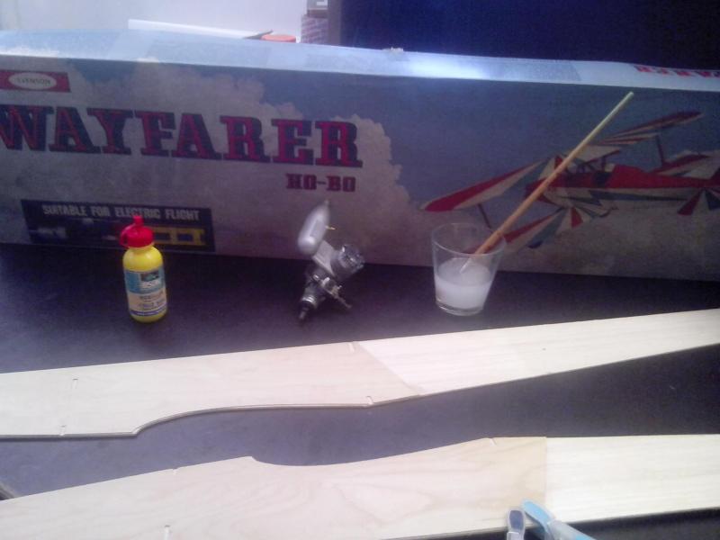

Dit was ongeveer de inhoud van de doos na controle
De eerste plaksels:

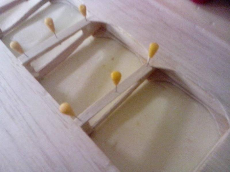

Detail beplanking vleugel en uitsparing ribben:
(heb het balsa op de ribben in lengte gelegd voor extra stijfheid door de vezelrichting)

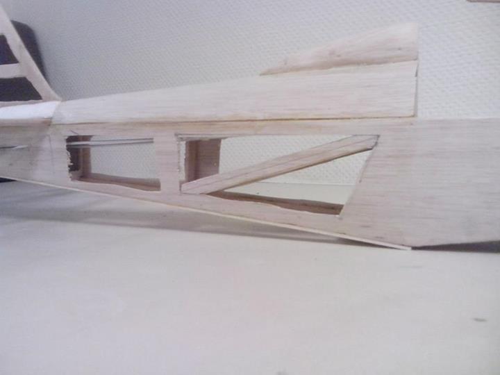

Voorbeeld staartcontstructie met uistparingen:

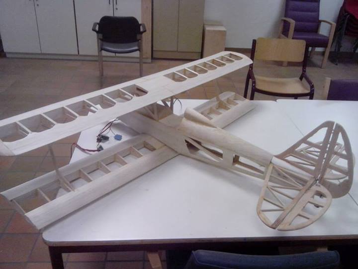

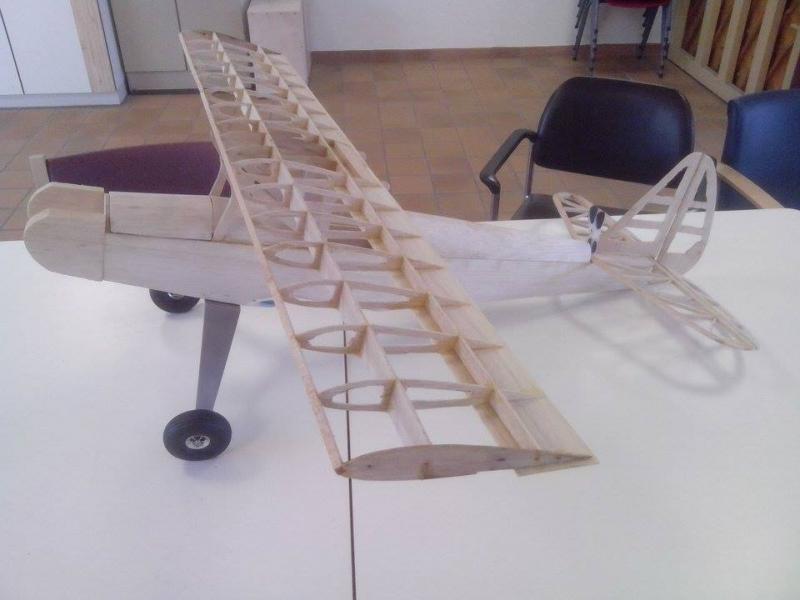

Enkele totaalbeelden voor idee van grote:

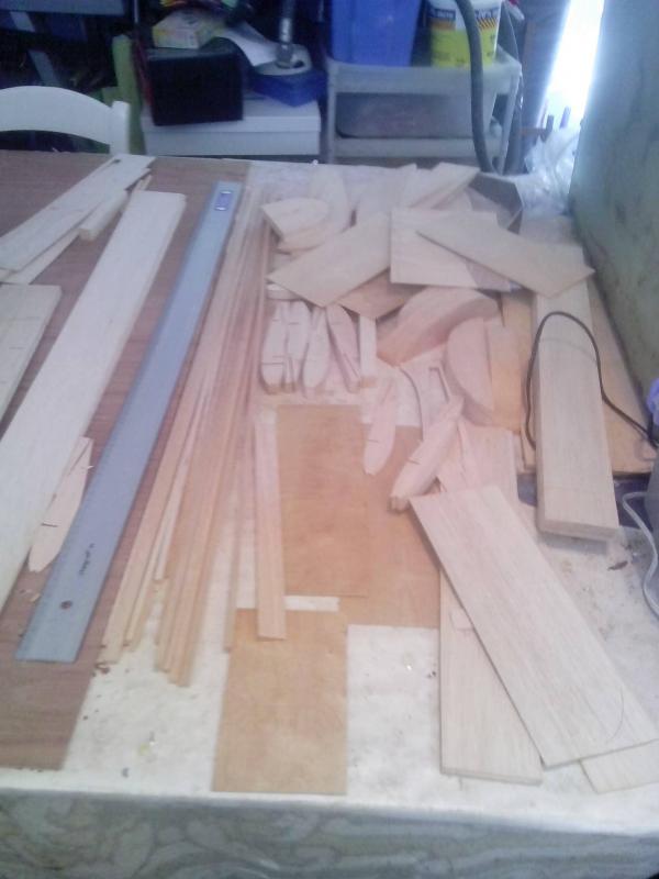

Deel van het hout wat we niet meenemen:

Ik wil nog uitsparingen maken in de romp en vooral richting de staart het lichter maken sinds deze vlieger nogal snel staartzwaar wordt.
De eerste plaksels:
