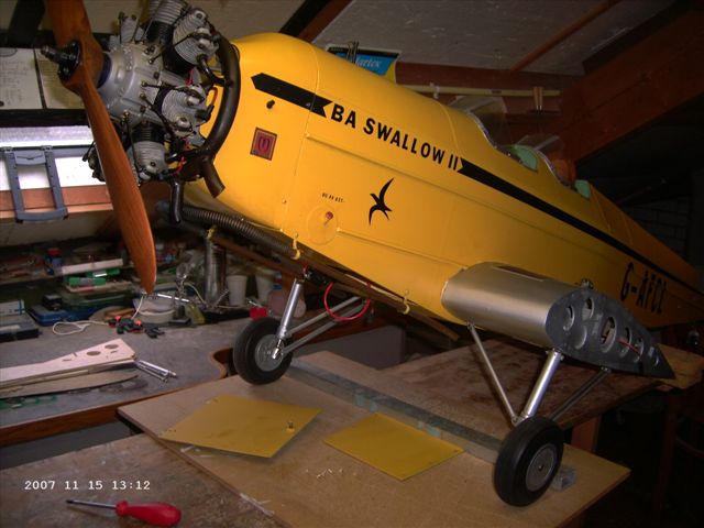

JAAAAAAAAAAAA ik ben nu de trotse bezitter van mijn eerste stermotor
Met dank aan r j wijnhof
Een seidel ums 7/70
kortom de swallow gaat komend jaar vliegen

Even een vraag
Weet iemand hier of de oude seidel ringuitlaten anders waren dan de nieuwe
Ik wilde men motor monteren maar ik moet de boel aanpassen
nou vraag ik me af
is de uitlaat nu verder van het blok af geplaatst od zijn de afstandsbussen van de motor korter
De UMS seidel zit op de zwalow
Ik moest de motorstein verlengen
2cm lange bussen gedraait
en sjit nu weer 5mm er af morgen nieuwe bussen draaien
Dan de motor er weer af en weer opnieuw
Het viel me ook op dat het gatenpatroon niet overeenkomt met de oude seidels
scheelt een 1,5 mm alle kanten op

Ik heb de bussen ondertussen afgedraait
en de bouten ingekort
Vanavond kan i er weer op
Zo de motor zit er op
Wat is dat tog mooi
Nu nog de prop voorzien van een kleurtje
Het rare manetje vervangen voor een wat beter op schaal zijnde pilootje
Dan is i nietmeer van echt te onderscheiden

Jeroen zal even kijken of ik binnenkort even die glow7 op kan sturen naar microsense. Ben je niet vergeten heb het alleen een beetje druk de laatste tijd.
De zwallow heefd op oss zen maiden gehad
alles is goed gegaan
het model vliegt goed
al is het bochtenwerk best biezonder te noemen
kwa stuuren dan
de seidel starte veel makelijker dan ik had verwacht
en hij loopt netjes
nu op dawn patrol maar weer is lekker tuffen
hoop op mooi weer en weinig wind
