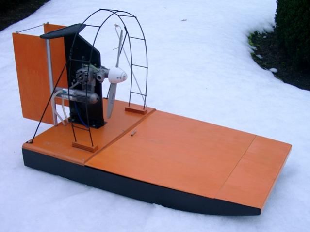

Dit is mijn moeras (sneeuw)boot. Let wel op het zwaartepunt als de wind eronder komt gaat hij achterover.(zelf meerdere malen ondervonden laatste winter.

De romp is gemaakt van gamma triplex en daarna een alu plaat eronder gelijmd. De achterkant (opbouw) is van 10 mm multiplex met een 7,5cc OS erop. Probeer de tank wat hoger te maken dan hoeft hij niet zo aan te zuigen.

die ik gemaakt heb lijkt toch erg veel op deze.
alleen geen bescherming om de prop en enkelroer.
maar ik erg leuk varen ehh glijd lekker zal ik maar zeggen :)

Het zou kunnen dat je zwaartepunt een stukje naar achteren kan en anders de motor minder downtrust geven of op 0 zetten. Succes ermee.
