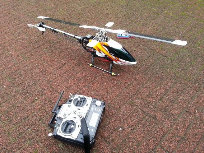

@Uwe.....filmpje komt nog. Nu eerst maar even een foto. ;-)
full
zoooo, ziet maar goed uit, mooie kleuren !!
he he en mooie zender,
dat moet goed komen !
