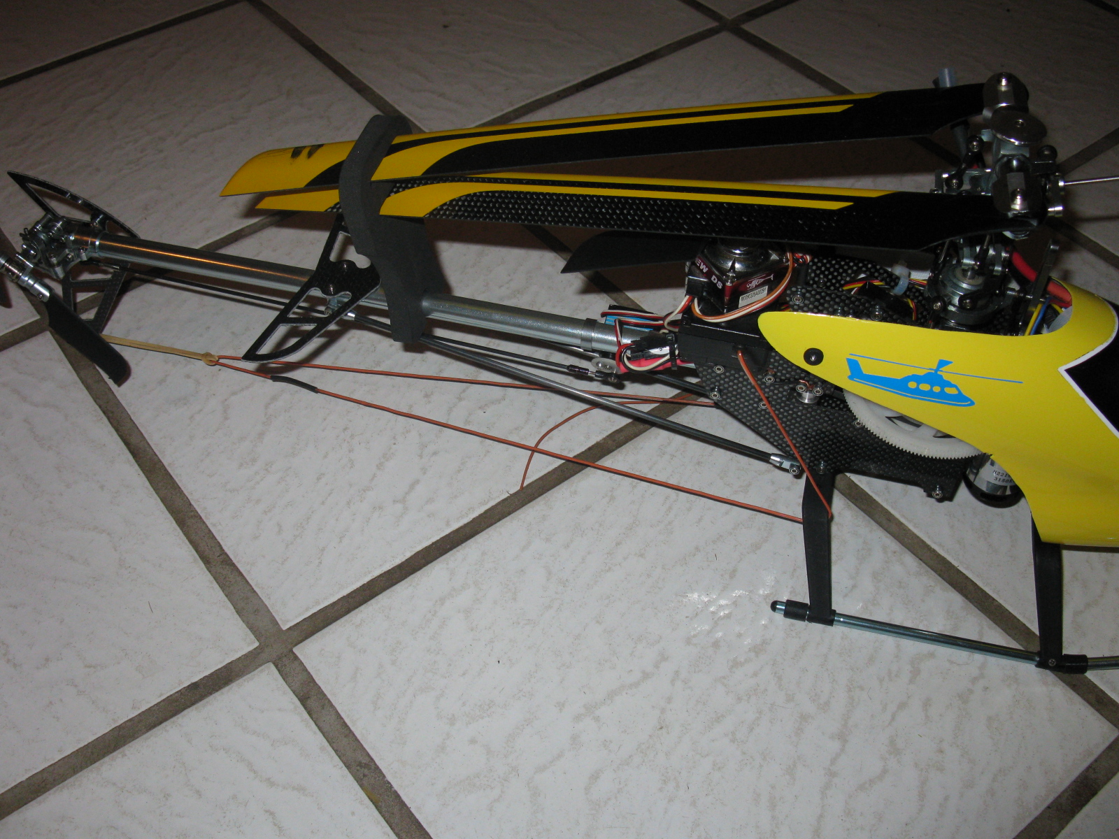

Het beste kun je de draad vanaf ontvanger eerst naar een van beide landingsgestel pootjes laten lopen, van daar af naar de staart spannen, en het uiteinde eventueel als het nog erg lang is, terug naar het andere uiteinde laten lopen. Dat levert nog de minste ontvangstbeperking op.
Hier een foto van wat ik bedoel. Het elastiekje dient om de draad licht gespannen te houden, en is niet per sé noodzakelijk.

Ik heb het zoals op de foto geprobeerd met de antenne-draad via de staart terug naar het landingsgestel, het resultaat was dat hij nog geen 3 mtr bereik meer had, ik heb daarna de antenne-draad zo gemonteerd dat hij onder de heli hangt, de draad is 55cm lang en nu hij naar beneden onder de heli hangt is het bereid dat ik heb kunnen meten 20mtr dat hij zonder problemen blijft werken, ik zal hem eerdaags eens testen bij het indoor vliegen in de sporthal hoe ver het bereik is, het is niet zo leuk als hij van 6 mtr naar beneden valt op die harde vloer van de sporthal :schrik:
