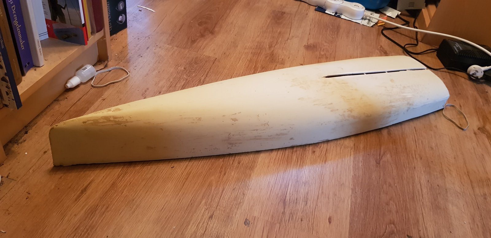

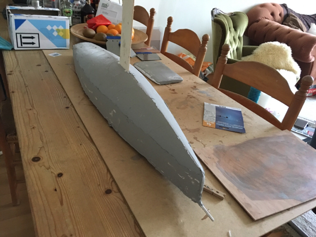

  7. Jblankevoort
    Jblankevoort
    Lid geworden:
    24 aug 2020
    Berichten:
    7
    Locatie:
    alkmaar
    hij moet nog schoon gemaakt worden.. hoop dat jullie nu een betere indruk hebben. slecht te zien dat er een afwijking in zit, maar helaas zit die er wel.

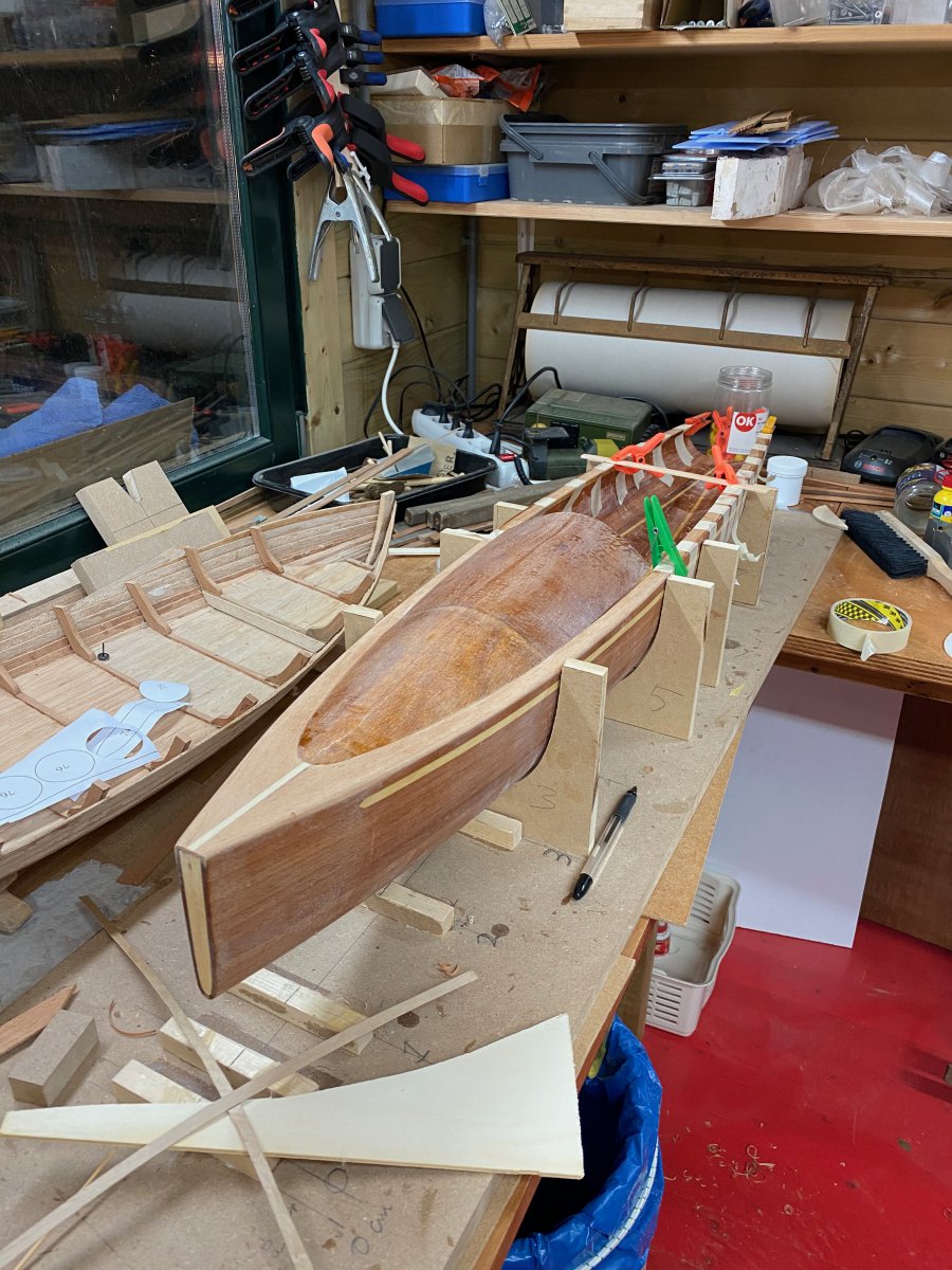

    Eens met Bert. wat je ook kunt doen, is je spanten uitzagen en dan de buitenkant (dus het stuk wat na uitzagen overblijft) als negatief gebruiken voor controle van de vorm. zo werk ik altijd. ik doe dat meestal op 4 plekken; spant 3, 5, 6 en 8. dan heb je een hele goede indicatie van je symmetrie. Daarvoor zet ik ze weer vast op de betreffende plek op de bouwplank en zet de romp er dan weer in. dit beschermt je romp ook tegen vervormen tijdens de afbouw, met name als het dek er nog niet op zit. Op de foto zie je wat ik bedoel. Als dit je mal (plug) is, dan kun je natuurlijk nog naar hartelust corrigeren met plamuur en schuurpapier.
    succes!

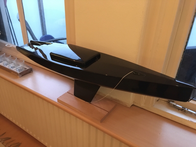

    Hoi , om de vorm gelijkmatig te krijgen heb ik het op het oog gedaan. Met strijklicht van voren de kanten vergelijken en met timmerman potlood arceren wat teveel is. Is even een klusje maar lukte me wel met een klosje het terug te schuren.
    Anderzijds is de snelste en makkelijkste oplossing die van Bert met zo’n profiel apparaatje.
    Altijd handig om te hebben

    Resultaat was zeker acceptabel

    Haha ja dat is zo ! Dat dacht ik ook van deze. Uiteindelijk werd ze te zwaar en heb ik haar met een oud zeilsetje solo richting Engeland laten varen. ... weet niet zeker of ze daar aangekomen is ( waarschijnlijk nog onderweg)

    Kajuit dichtgekit , geen electronica, en een briefje erin !
