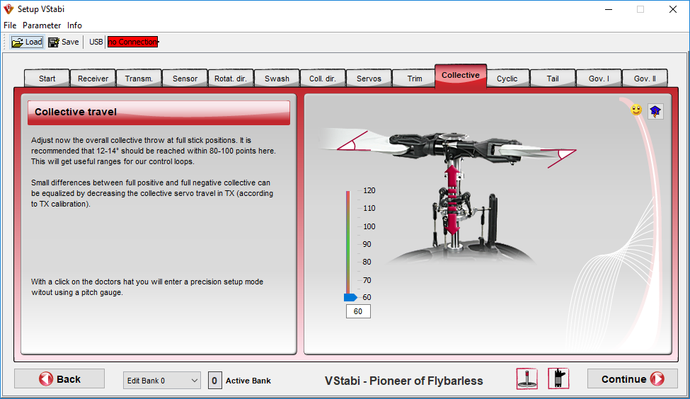

Even een screenshot gemaakt wat ik bedoel:
Slider geheel naar beneden en dan haal ik minimaal 14graden pitch in werkelijkheid.

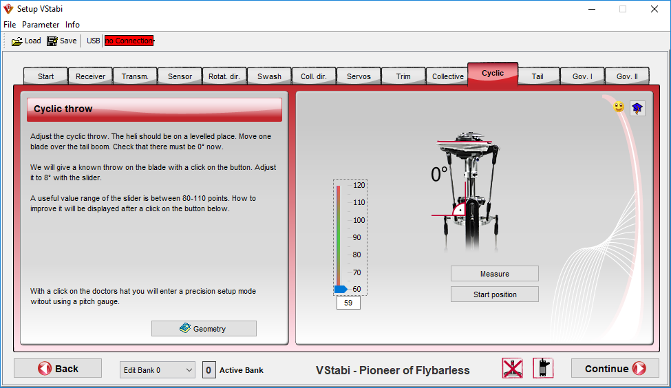

Zelfde geldt hier ook:
Slider helemaal naar beneden en dan heb ik 8 graden uitslag
oooooooh..
ik dacht dat je die waardes helemaal niet haalde.
De vstab wil in principe 12 graden pitch zien, en 8 cyclic.
dus met 14 collective zit je al ruim.
en die 8 haal je gewoon.
de mijne stond toen op 12 graden, en daarmee trok je de motor al redelijk onderuit.
