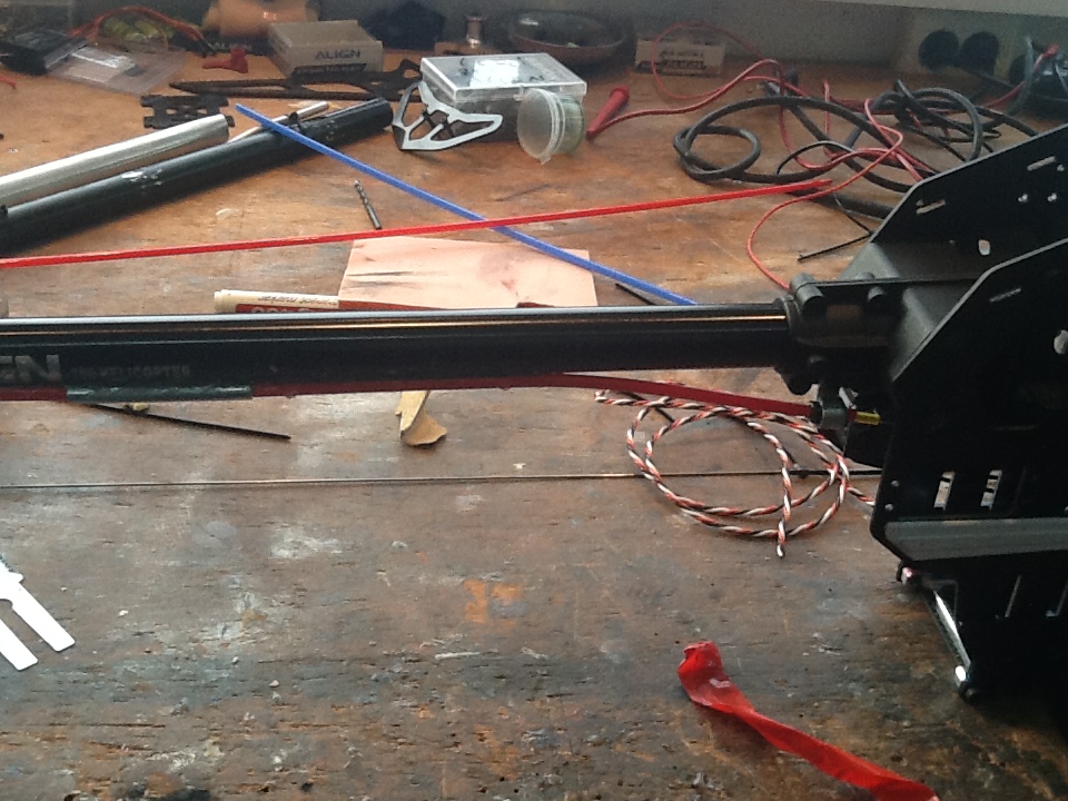

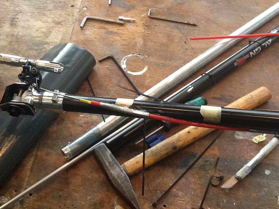

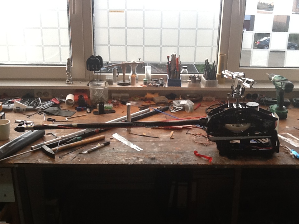

Toevallig net mee bezig. Ik heb de staart rotor omgedraaid zodat deze links zit, daarna een sullivan kabel op de buis vastgezet en met een bocht naar het midden gericht van onder af. Zal foto straks maken , is een 700 , maar idee is het zelfde.
Gr rinie
Zoals Rinie al aangaf, met een Sullivan kabel verlijmd in je staart (vliegtuigbouwers gebruiken dat ook en waarom het wiel opnieuw uitvinden als dit gewoon goed werkt)

Zo heb ik het gedaan, zet op de buisjes nog een tie rap , zodat de kabel zelf niet word vervormd. Kabel verlijmd met zap a goo, dit blijft een beetje elastisch, maar is zeer sterk. Rc heliparts verkoopt het.
Zoals je ziet is mijn staart rotor gereversed, dit omdat ik de trex in een vario romp ga plaatsen , daar zit hij standaard links ipv rechts.
Gr rinie
Ziet er goed uit. Ik denk ook dat ik de staart draai. Origineel is dat ook zo. Eerst kijken of hij soepel genoeg gaat en dan bepalen. Thnx voor de tip en foto's!
