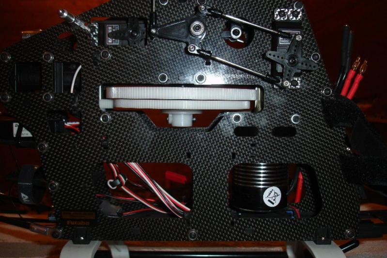

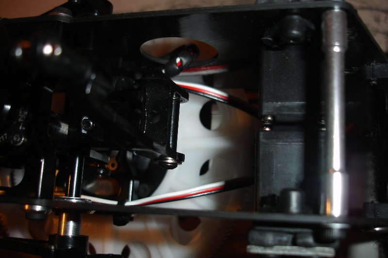

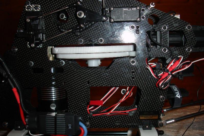

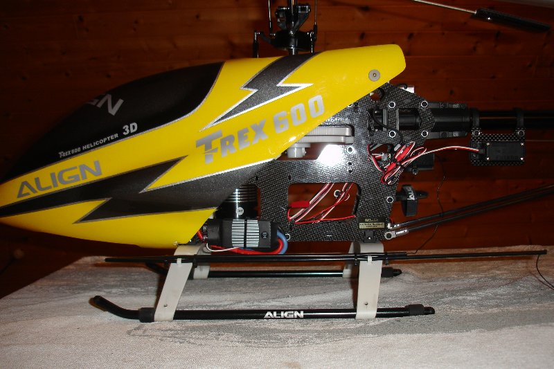

Hallo PD5DJ,
Hier vlug wat foto's genomen en verkleind.
Je kan zien dat de servodraden juist lang genoeg zijn,heb moeten hoeken afsteken om tot aan de ontvanger te geraken.
Groeten.

fotos zien er leuk uit koen69
ik zou alleen de kabels apart wikkelen met spiraal bescherming tegen het inschuren van het frame in de kabels door de trillingen
hiermee kan je in de toekomst problemen mee krijgen
gr hub
