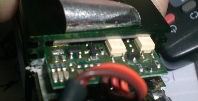

klopt, goed dat je het hebt gezien trouwens !
welk s/n heb jij ?
Ik heb K1002012 en K1002082.
De 012 is de foute.

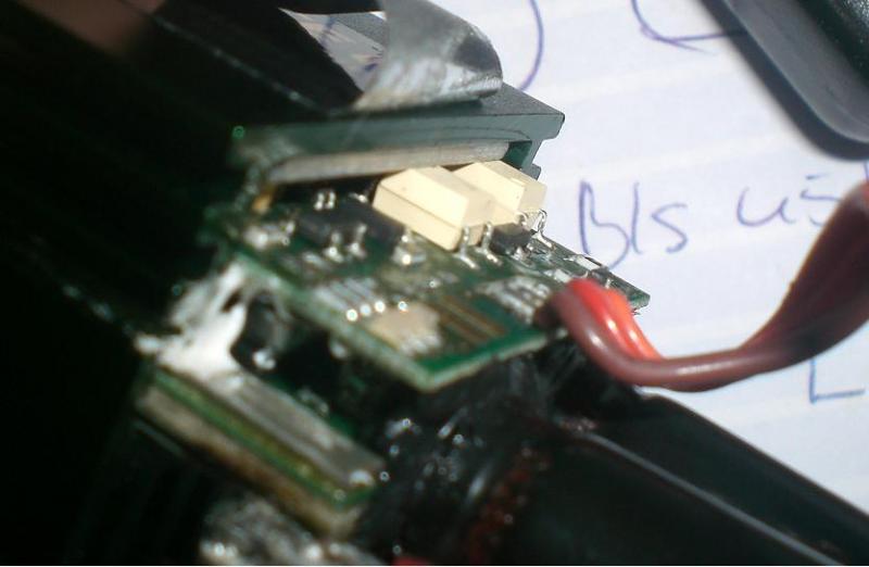

Ik begrijp het waarschijnlijk verkeerd, maar moet dat plaatje die twee vierkantjes nu raken of niet?
Ik heb L1002267
Zoals ik het begrijp moet dat plaatje ervoor zorgen dat het printje waar de optocouplers op zitten niet naar boven kan trillen. Het plaatje moet er wel heel dicht tegenaan zitten maar hoeft het niet per se te raken.
Klopt, dit kan je controleren d.m.v. een visitekaartje zoals beschreven op de site van CC. Bij mijn ICE 120 HV past die er niet tussen en loopt het alu plaatje door tot aan de rand van de behuizing waar het doorzichtige afdekplaatje begint. Op de foto van Rob is te zien dat het alu plaatje te diep in de behuizing zit waardoor de optocouplers naar boven zouden kunnen komen.

precies, heb ik weer !
Gaat me %^&**()&*& (= vloeken) € 23.50 kosten ook nog !!

Ik heb voor de zekerheid ff 2 foto's gemaakt, volgens mij heb ik een goede:
full
full
Blijkbaar ! of je hebt een fake CC regelaar :rolling:
Hahaha ja dan houd ik het maar op het eerste in dit geval, maar even zonder dollen maak eens een fototje waar die nummers op jouw ESC staan, ik snap er geen snars van.
Of mijn ogen zitten nog echt dicht van oud en nieuw!:proost:
