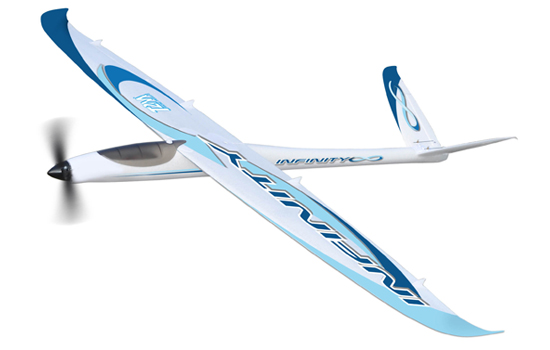

T2M Infinity
Iemand bekend of vliegt met deze kist?
Voor 99.- euro compleet lijkt het redelijk in elkaar te zitten.
full
Mvg.Bernard
ziet er uit als een kopie van de multiplex blizzard. die is wel duurder, maar heb je vrije keuze in je set-up. met een turnigy sk3 gliderdrive 1400kv en een 4s lipo, heb je een serieus goed vliegende machine met vervangbare onderdelen.....
Sterker nog.............
Het is meer een kopie van een Hype WOW.
Daar heb ik ooit eens mee gevlogen.
Een leuke Warm-Liner maar haalt het in geen verre bij een Multiplex Blizzard.
Multiplex Blizzard is van Elapor.
Dat zijn die klonen niet.
Ook zit het met de stijfheid van een Blizzard wel snor.
Met die klonen kun je met stock set up lekker rondvliegen en aanduiken maar maak er geen snellere 4S machine van want dan flext de boel aanzienlijk met aanduiken op hogere snelheid.
Neen.........beter wat centen erbij en een originele Multiplex Blizzard nemen.
Of.........wil je voor nog beter gaan: een MiniHawk of Reverb van full GFK.

Heren, dat is wat ik wilde weten.
Had de Blizzard al in gedachten, weet nu zeker dat ik die ga nemen.
